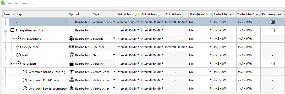

          Am Energieflussmonitor habe ich die Zähler PV-Erzeugung (P-PV), PV-Speicher (P-Battery) und Netz (P-Grid) integriert. Als Verbraucher habe ich eine Gruppe Garten mit den Zählern von Poolpumpe und Bewässerung. Zusätzlich habe ich "Rest" aktiviert der derzeit mangels anderer Zähler den Verbrauch des Hauses darstellt.
          --> Ist es sinnvoller anstatt dem "Rest" den Zähler Verbrauch (P-Load) zu integrieren ? Der würde aber wohl de Gesamtverbrauch inkl. Pool und Bewässerung anzeigen.
          Auch ohne Pool und Bewässerung sind interessanterweise die Werte aus P-Load und Rest doch meist unterschiedlich.

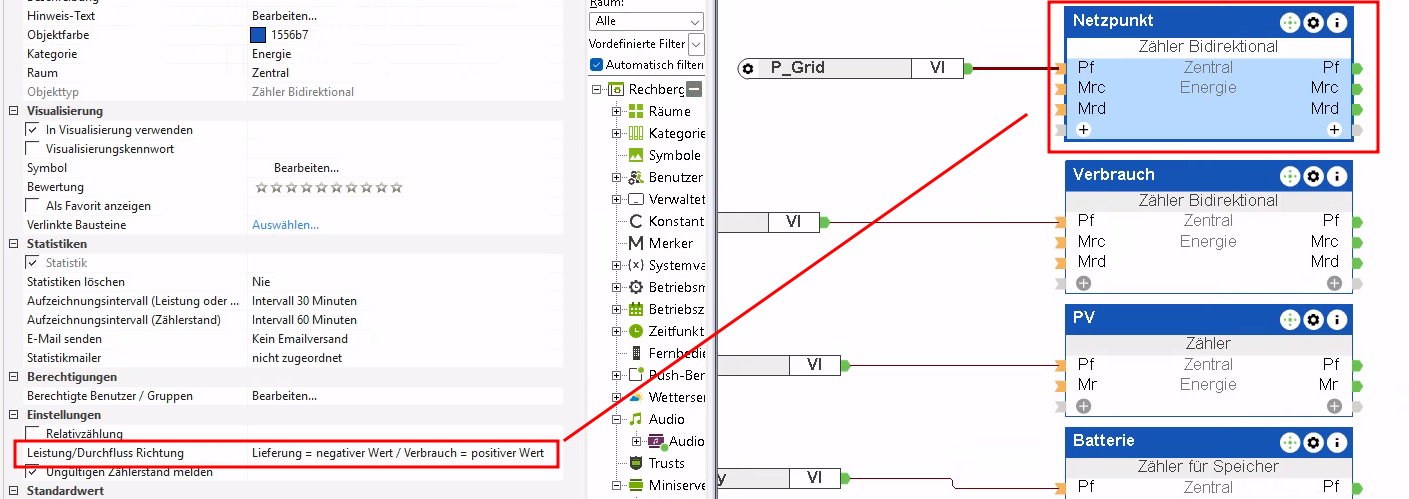

            Wie in meinem Beispiel oben bereits gezeigt.
            Netz:
            Zähler Bidirektional
Ansichten: 257
Größe: 287,9 KB
            Load:
Ansichten: 258
Größe: 291,6 KB

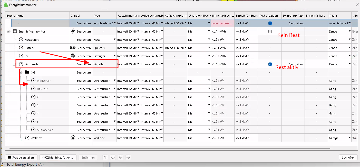

            Knoten "Energieflussmonitor" Rest deaktivert

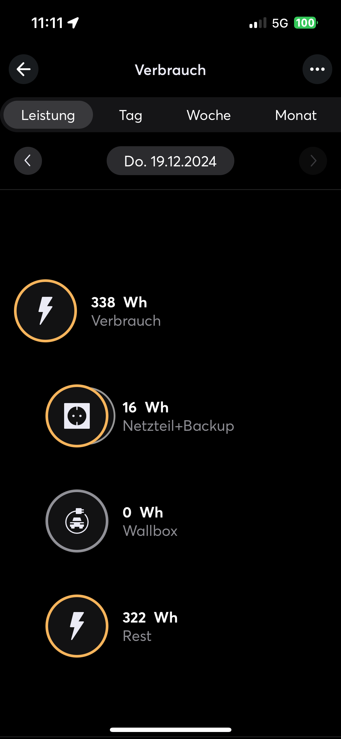

            Ich habe oben den Lastzähler in den EFM integriert und den Verbrauch (P Load) eine Ebene darunter platziert (Drag and Drop) .. und habe den Rest aktiviert
            Der Knoten "Verbrauch (P_Load)" ist wie unten ersichtlich dann automatisch ein Verteiler
            Klicke auf die Grafik für eine vergrößerte Ansicht  Name: image.png Ansichten: 0 Größe: 233,3 KB ID: 449682
            In der App sieht das dann so aus
            Klicke auf die Grafik für eine vergrößerte Ansicht  Name: IMG_0489.png Ansichten: 0 Größe: 452,5 KB ID: 449683
            Wenn ich dann in die Gruppe reingehe
            Klicke auf die Grafik für eine vergrößerte Ansicht  Name: IMG_0490.png Ansichten: 0 Größe: 153,8 KB ID: 449684
            Hab ich meine Verbraucher darunter und wiederum den Rest
            Mfg Philipp

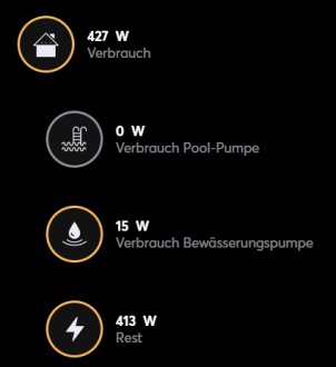

              DANKE, habs jetzt auch so umgesetzt. Sieht gut aus :-)
Ansichten: 274
Größe: 28,0 KB
ID: 449710Klicke auf die Grafik für eine vergrößerte Ansicht
Ansichten: 207
Größe: 30,1 KB

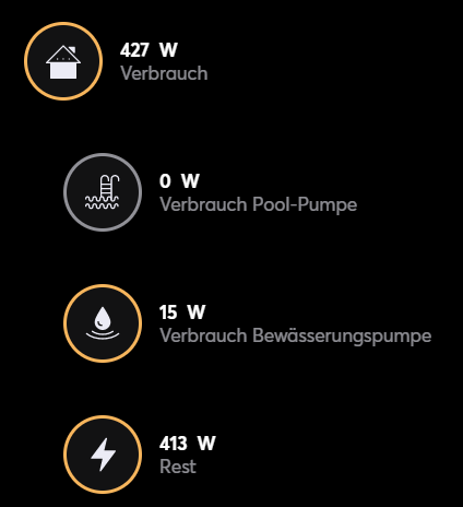

              Zum Test einfach mal einen kleinen Verbraucher am Loxone-Stecker der Bewässerung angehängt...
              ​​Die Differenzen ergeben sich wahrscheinlich dadurch dass die Screenshots mit kurzem Zeitabstand gemacht wurden.
              Zuletzt geändert von Wolfgang67; 19.12.2024, 15:45. Grund: Jetzt hoffenltich mit Bilder

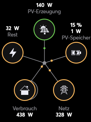

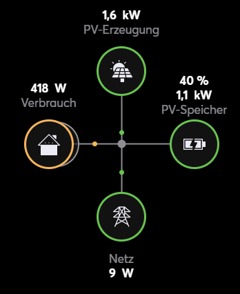

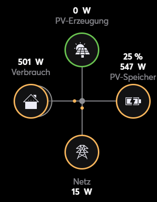

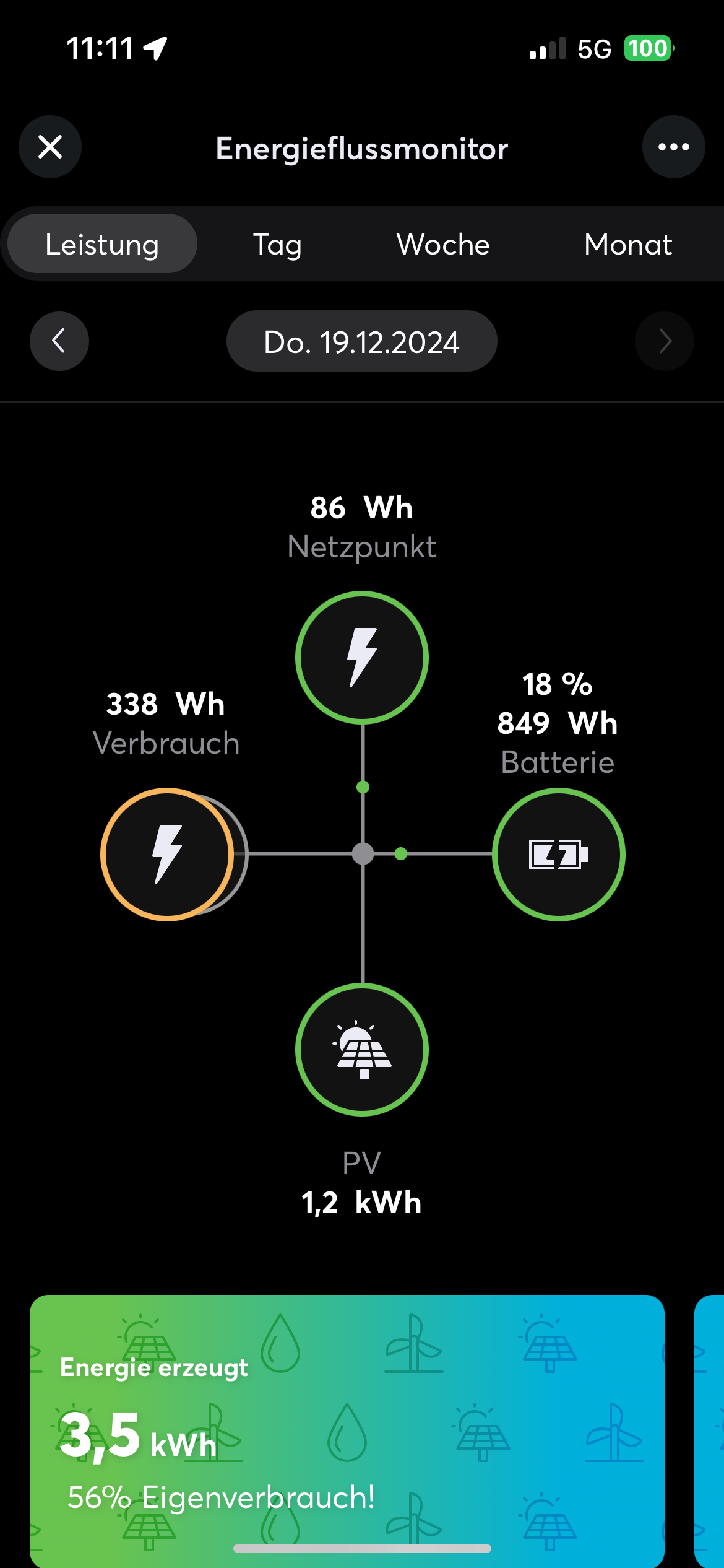

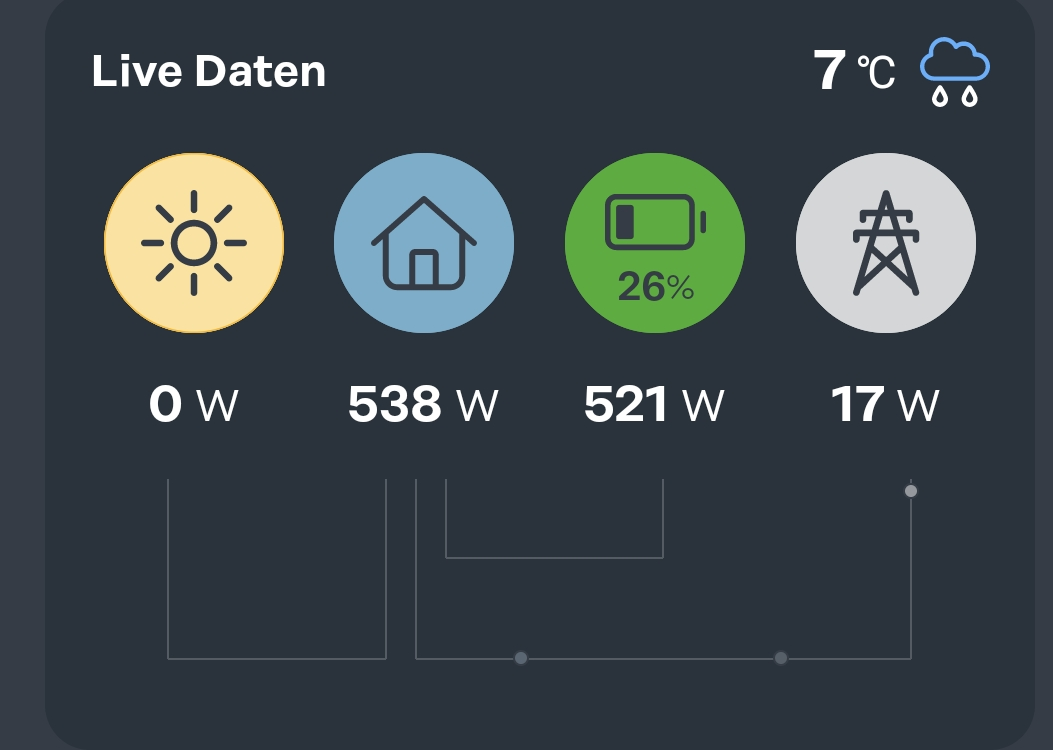

              Jetzt muß ich mich doch nochmal melden.
              Mir ist aufgefallen, dass die Werte im Energieflussmonitor oft nicht wirklich zusammenpassen - auch über längere Zeit.
              Im Energieflussmonitor sollten aber alle Verbraucher über Zähler berüscksichtigt sein, trotzdem fehlen z.B: im Beispiel ca. 50W.
              Klicke auf die Grafik für eine vergrößerte Ansicht  Name: grafik.png Ansichten: 0 Größe: 26,5 KB ID: 449714
              Ziemlich gleichzeitig sah das in der Fronius App so aus. Klicke auf die Grafik für eine vergrößerte Ansicht  Name: grafik.png Ansichten: 0 Größe: 119,2 KB ID: 449715
              Hier stimmt die Summe
              Woran kann das liegen ?
              Zuletzt geändert von Wolfgang67; 22.12.2024, 07:31.

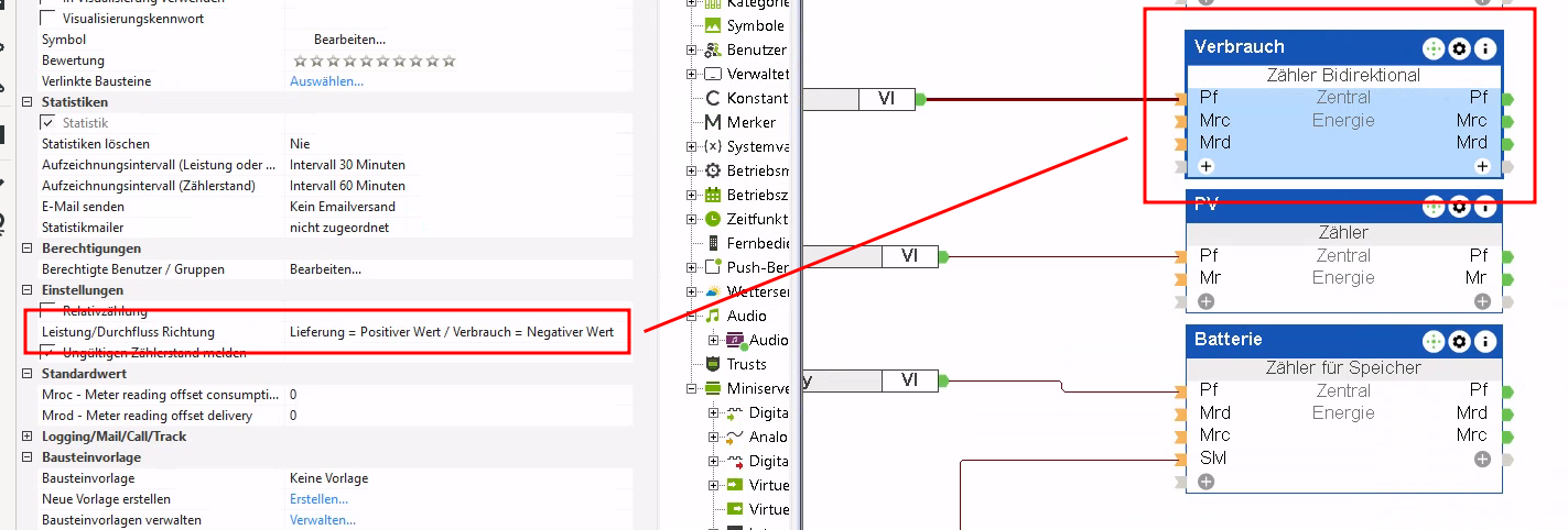

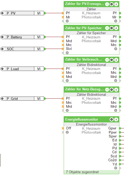

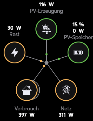

                Ich habe jetzt testweise im Energieflussmonitor "Rest" aktiviert. Wie nach der obigen Abweichung schon fast erwartet ist hier konstant ein Verbrauch von c. 30 W.
                Klicke auf die Grafik für eine vergrößerte Ansicht  Name: grafik.png Ansichten: 0 Größe: 33,7 KB ID: 449953Klicke auf die Grafik für eine vergrößerte Ansicht  Name: grafik.png Ansichten: 0 Größe: 31,1 KB ID: 449954
                Der Zähler "Verbrauch" in dem der Eingang "P_Load" rein geht sollte doch den Gesamtverbrauch liefern ? Daher müsste nach meinem Verständnis der Wert bei "Rest" ja 0 sein.
                Hier die verwendeten Eingänge und Zähler:
                Klicke auf die Grafik für eine vergrößerte Ansicht  Name: grafik.png Ansichten: 0 Größe: 48,7 KB ID: 449955
                und die Konfiguration des Energieflussmonitors:
                Klicke auf die Grafik für eine vergrößerte Ansicht  Name: grafik.png Ansichten: 0 Größe: 40,6 KB ID: 449956
                Habe ich einen Denkfehler oder woran könnte es liegen, dass "Rest" nicht 0 ist ???
                LG Wolfgang
                Zuletzt geändert von Wolfgang67; 22.12.2024, 07:44.
                  • 7442
                  Habe ich einen Denkfehler oder woraun könnte es liegen dass "Rest" nicht 0 ist ?
                  Um die Frage zu beantworten müsste man wissen woher deine Werte genau kommen, und wie sie abgefragt werden.
                  Für den EFM ist ein eine reine Rechenaufgabe.
                  Er rechnet alles gegeneinander auf und was übrig ist, wird dem Rest zugeschrieben.
                  So kann es unter umständen auch mal sein das der Rest ein Erzeuger ist und nicht nur verbraucht.
                  Woher kommen solche Überhänge?
                  In den wohl allermeisten Fällen an den Abfrageintervallen der Zähler (zumindest bei mir).
                  Liefert ein Zähler zB den Wert 0,x Sekunden später als ein andere, oder eine Leistung wurde just in dem Moment geschaltet als er das Netz abfragt.
                  Die Berechnung im EFM hat dann mit einem Wert der zuvor galt statt gefunden. Ein paar Sekunden später passt wieder alles.
                  Man darf hier nicht auf das letzte Watt zählen, außer man hat zu 100% alle Werte Millisekundengenau vorliegen, dann passt das.
                  Das wird aber bei mehreren Zählern wohl kaum klappen.

                    Dass die Werte nur zu gewissen Intervallen abgefragt werden und durch die unterschiedliche Abfragezeit gewisse Differenzen entstehen können ist mir klar.
                    Theoretisch sollte der Rest als Schwnkunswert aber im MIttelwert ca. 0 sein, d.h. mal Verbraucher und mal Lieferant sein.
                    Bei mir ist der Rest aber ziemlich Konstant bei 30 W als Verbraucher. Und das ist bei 300-400 W Dauerlast im Verhältnis dann doch nicht so wenig.
                    Meine Werte kommen von virtuellen Eingänge die ich aus einer Vorlage aus der Loxone-Library übernommen habe mit
                    http://IPAdresse des WR/solar_api/v1/GetPowerFlowRealtimeData.fcgi
                    Die einzelnen Anfragen über folgende Befehle:
                    P_PV: \i"P_PV" : \i\v
                    P_Battery: \i"P_Akku" : \i\v
                    P_Load: \i"P_Load" : \i\v
                    P_Grid: \i"P_Grid" : \i\v
                    Gerade fällt mir auf, dass sowohl die Erzeugung auf 0 ist also auch der Speicher bei 0 W. Der Verbrauch wird also zu 100% aus dem Netz gedeckt. Dabei ist der Rest jetzt schon seit einigen Minuten auf 0.

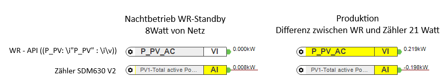

                    • SPS-Guru
                      • 27.12.2022
                      • 127
                      Ich denke deine 30W die du suchst werden im WR verbraten.
                      Ich habe zwischen WR und Netz/Haus noch einen MID-Zähler drin und da
                      sehe ich immer eine Differenz zwischen der API-Abfrage (P_PV: \i"P_PV" : \i\v) und
                      dem Wert welcher der Zähler ausgibt.
                      Den Zähler braucht es eigentlich nicht aber ich wollte halt mal die Werte V/A/P/F vom
                      WR messen.
Name: Differenz WR Zaehler.png
Ansichten: 145
Größe: 16,0 KB
                      Zuletzt geändert von SPS-Guru; 23.12.2024, 12:11.

                        Danke für die Klärung !
                        Das klingt jedenfalls plausuibel dass das die Verlustleistung des WR ist. Vor allem auch da der Wert in Rest immer 0 ist, sobald der WR weder etwas produziert, noch aus dem Akku raus zieht.
