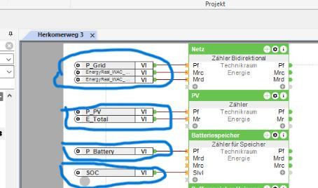

    ich habe eine Fronius Gen24 Wechselrichter mit Byd Speicher.
    Nun möchte ich meine Konfiguration auf den Energieflussmonitor umstellen und schaffs leider nicht,
    könnt ihr mir bitte helfen!?
    Welche Modbus IO Adressen muss ich den Verwenden bzw. denke ich das dies so nicht richtig ist...
    irgendwie stimmt kein einziger Bezug..
    Bezug aus Batterie,
    Bezug aus Netz,
    aktueller Verbrauch
    danke für eure Tipps.

    • StreblGerald
      StreblGerald kommentierte
      Hallo He.Slar,
      erstmal danke für deine info.
      das mit dem Modbus hab ich schon aufgegeben,
      bei APi kenn ich mich leider nicht so aus,
      im Anhang hab ichs mal versucht.
      Leider ist mir nicht ganz klar wo ich welche Werte anschließen muss.
      Könntest du mir sagen wie die blau markierten Werte bei mir heißen, bzw. welche ich wo verwenden muss ??
      besten DANK
      lg
      Gerald

        Es gibt bei der Solar API mehrere HTTP-Eingänge:
        Alle Werte sind in Watt bzw. Wattstunden, daher bietet sich eine Skalierung 1000:1 an, damit man kW und kWh erhält
Ansichten: 710
Größe: 2,0 KB

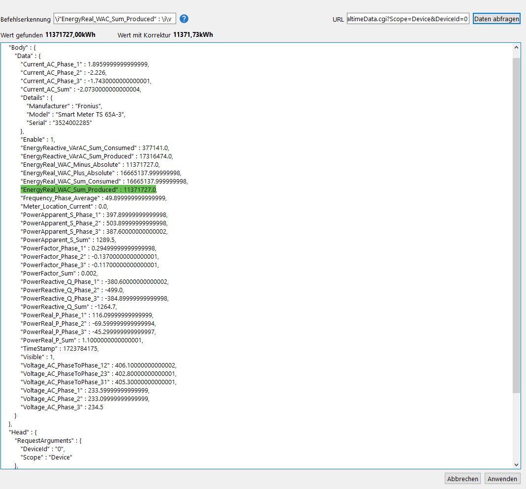

        Fronius Symo Gen24 Meter
        http://<IP-Adresse Wechselrichter>/solar_api/v1/GetMeterRealtimeData.cgi (endet auf .cgi !)
        mit folgenden Datenpunkten:
        EnergyReal_WAC_Minus_Absolute
        \i"EnergyReal_WAC_Minus_Absolute" : \i\v
        --> Mrc am Netzzähler
        EnergyReal_WAC_Plus_Absolute
        \i"EnergyReal_WAC_Plus_Absolute" : \i\v
        --> Mrd am Netzzähler
        Fronius Symo Gen24 Powerflow
        http://<IP-Adresse Wechselrichter>​/solar_api/v1/GetPowerFlowRealtimeData.fcgi (endet auf .fcgi !)
        E_Total
        \i"E_Total" : \i\v
        --> Mr am PV-Zähler
        P_Battery
        \i"P_Akku" : \i\v
        --> Pf am Batteriespeicherzähler
        P_Grid
        \i"P_Grid" : \i\v
        --> Pf am Netzzähler (bidirektionial)
        P_Load (wird nicht benötigt, ist der Verbrauch, den rechnet der Energieflussmonitor selbst)
        \i"P_Load" : \i\v
        P_PV
        \i"P_PV" : \i\v
        --> Pf am PV-Zähler
        SOC
        \i"SOC" : \i\v
        --> Slvl am Speicherzähler
        es gibt auch noch einen
        Fronius Symo Gen24 Storage
        http://
        <IP-Adresse Wechselrichter>/solar_api/v1/GetStorageRealtimeData.cgi (endet wieder auf .cgi)
        daraus ziehe ich allerdings nur rein informativ die Speichertemperatur
        \i"Temperature_Cell" : \i\v

          Wahnsinn, DANKE DANKE!! hat alles Super funktioniert!

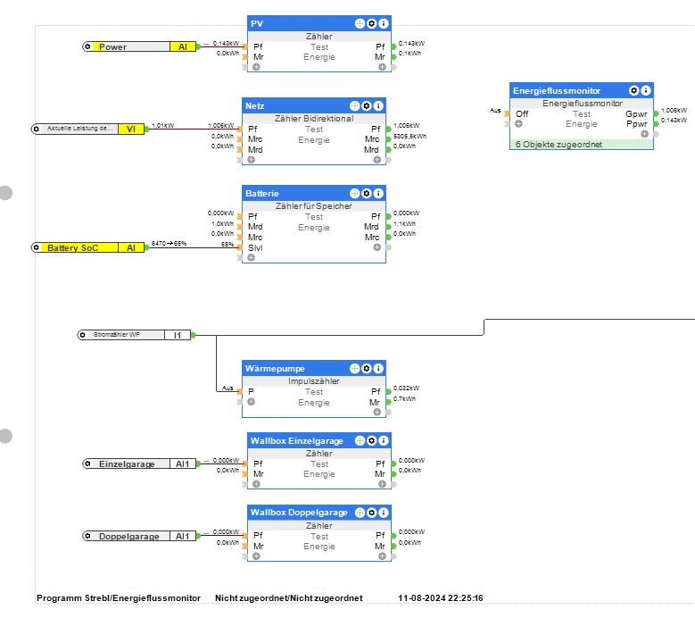

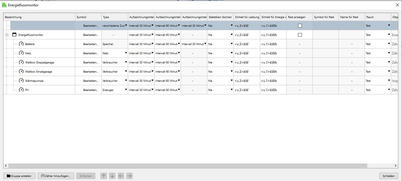

        Im Energieflussmonitor sieht das dann so aus:
        Wichtig ist, dass Type richtig gewählt wird.

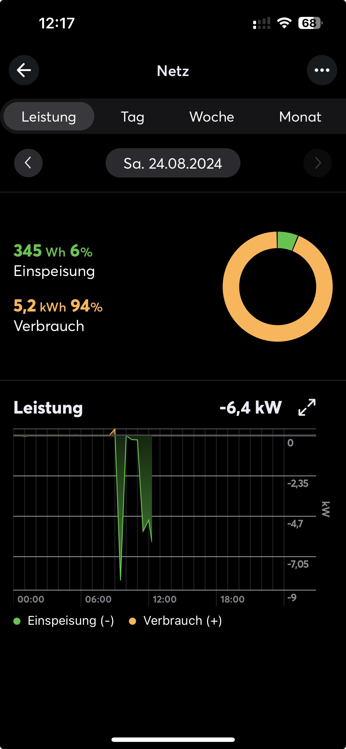

            Hallo, nochmal eine kurze frage...

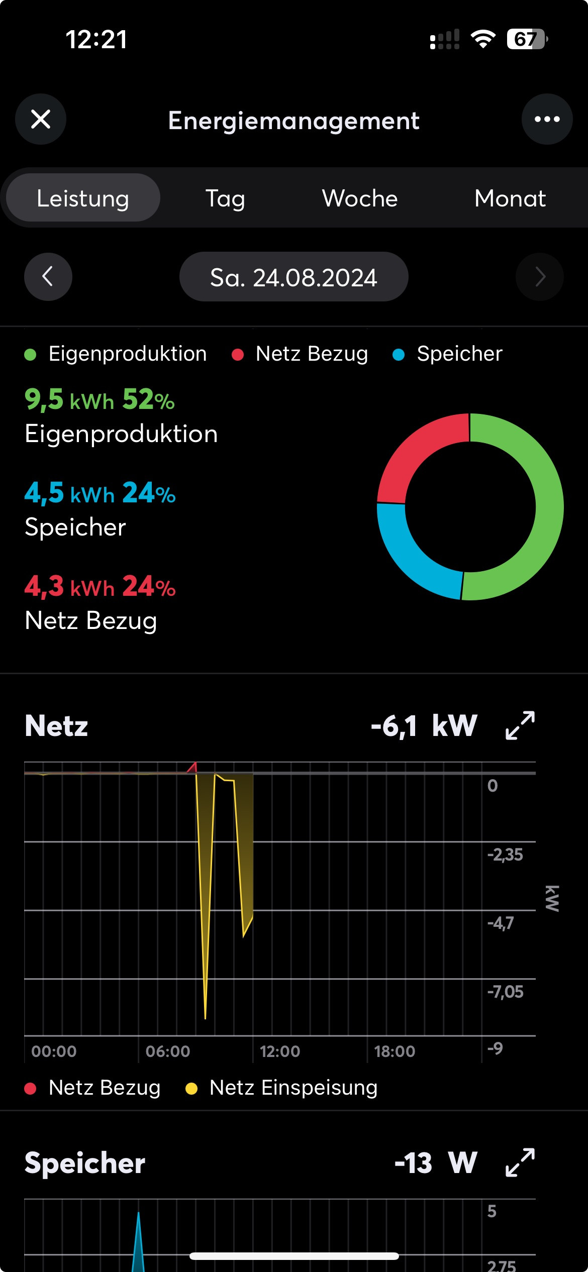

            bei mir passt der Netzbezug nicht, oder interpretiere ich hier was falsch?
            Laut visualisierung oben 5,2kwh, und unten eigentlich gar nichts..
            (gar nichts wäre richtig..)
            muss ich hier an der Programmierung was ändern??
            DANKE

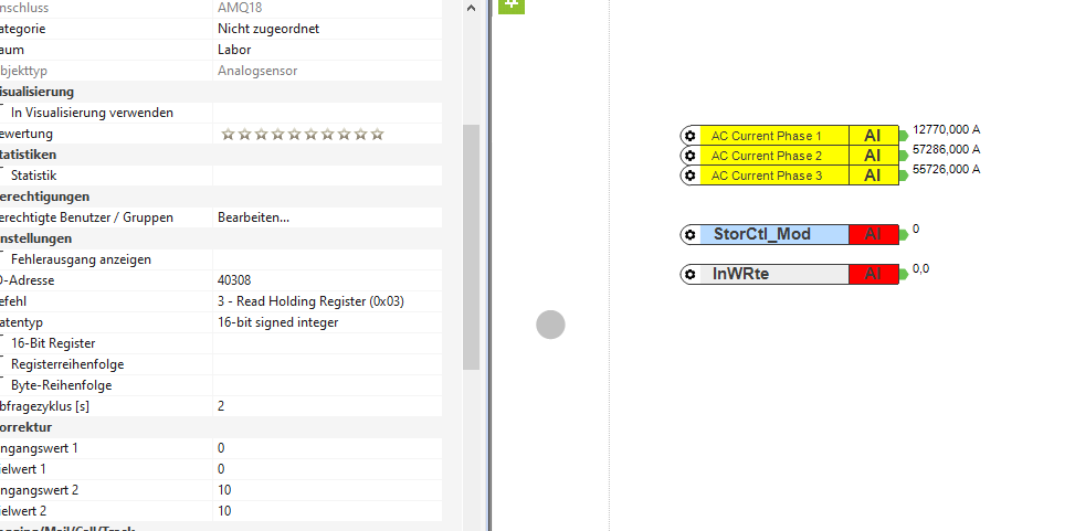

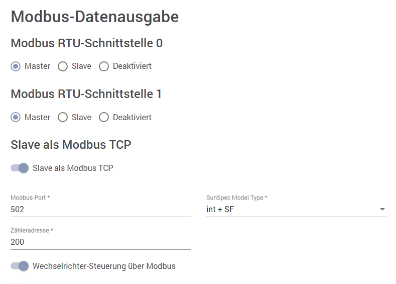

              Hallo zusammen, ich hänge mich mal mit meinen fragen hier rein.
              Habe einen Symo Gen24 mit BYD Akku und Fronius Smartmeter. Das auslesen per API funktioniert bereits möchte aber diverse Steuerungen per Modbus TCP vornehmen.
              Beispiel:
              Aktueller Strompreis ist günstig (parametrierter Wert), SoC Heimspeicher <=70%, Auto ist angesteckt ==> Enladeleistung des Heimspeichers drosseln bzw. auf 0 Setzen, Autoladen starten.
              Habe auch schon die Register dafür ermittelt (StorCtl_Mod (Register 40309)= 3, OutWRte (Register 40316) = 10000). Jedoch hat das keinen effekt. Habe in diversen Foreneinträge andere Register gefunden, aber auch diese funktionierten nicht.
              Habe auch versucht das Register 40309 auszulesen, auch dieses ist nicht von Erfolg gekrönt...
              Die Register 40072 auszulesen funktioniert. Habt ihr eine idee?

                Es kommt darauf an welches SunSpec-Datenformat eingestellt ist und die
                Steuerung über Modbus muss auch aktiviert sein.
                Klicke auf die Grafik für eine vergrößerte Ansicht  Name: image.png Ansichten: 0 Größe: 51,6 KB ID: 441718
                Bei den unten stehenden Registern gilt bereits Reg - 1.
                Gen24_Primo_Symo_Inverter_Register_Map_Int&SF_stor age:
                StorCtl_Mod = 40348
                InWRte = 40356
                OutWRte = 40355
                Gen24_Primo_Symo_Inverter_Register_Map_Float_stora ge:
                StorCtl_Mod = 40358
                InWRte = 40366
                OutWRte = 40365
                Du arbeitest wahrscheinlich mit einer falschen Registertabelle.
                Die von dir erwähnten Registernummern klingen nach dieser hier:
                Inverter_Register_Map_Int&SF_v1.0_with_SYMOHYBRID_ MODEL_124
                Zuletzt geändert von SPS-Guru; 20.09.2024, 09:29.

                  Hi, diese Register habe ich auch schon getestet. Leider ohne Erfolg. Erhalte einen Exception-Code 02
Ansichten: 557
Größe: 14,7 KB
                  Ja, ich habe aktuell die Doku Inverter_Register_Map_Int&SF_v1.0_with_SYMOHYBRID_ MODEL_124 von Fronius genutzt. Aber auch die Register aus dem Forum hier verwendet...
                  Habe auch schon beide Varianten Int+Sf/float verwendet...

                    Wenn du wie beschrieben einen GEN24 hast dann ist das
                    "Inverter_Register_Map_Int&SF_v1.0_with_SYMOHYBRID _ MODEL_124" sicher das falsche.
                    Dann würde ich bis die Kommunikation richtig funktioniert die Register erst mal nur lesen dann wird nicht
                    irgendwo etwas falsches reingeschrieben.
                  • SPS-Guru
                    SPS-Guru kommentierte
                    Falls du auf der neuesten Config bist dann kannst du es auch mal mit "Read input register" versuchen.
                    Da wurde glaube ich etwas umgestellt, das kann ich aber nicht prüfen da ich noch auf 15.0.5.29 bin.
                  • Ferro
                    Ferro kommentierte
                    LoxMS und Config hat die Firmware 15.1.8.20, WR Symo GEN24 6.0 Plus V1.32.51-1
                    Beschreiben der Register ist abgeschaltet.
                    Lesen der Register 40072, 40073 und 40074 funktioniert problemlos. Bei dem Register 40348 klappt selbst das auslesen nicht. Per Befelt 0x03 wird die Exception "Ilegal data address" geworfen . Über den Befehl 0x04 "Read input register" wird die Exception "Slave device failure" geworfen. Laut doku kann der Symo auch nur die Funktionscode 0x03, 0x06 und 0x10. Zumindest lese ich das aus der Doku 42,0410,2649 raus.
                    Hab jetzt auch die Gen24 register map gefunden.

                        Config vom Energieflussmonitor:
                        Klicke auf die Grafik für eine vergrößerte Ansicht  Name: image.png Ansichten: 0 Größe: 229,7 KB ID: 449647
                        Mfg Philipp
