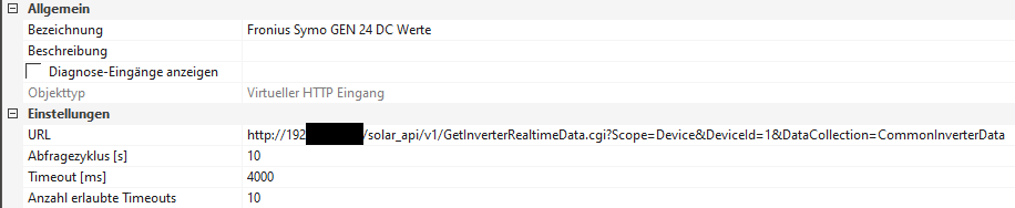

    Du könntest über
    "http://192.168.1.110/solar_api/v1/GetInverterRealtimeData.cgi?Scope=Device&DeviceId= 1&DataCollection=CommonInverterData"
    Die DC-Werte vom WR holen und dann die Leistung daraus berechnen.

      Das klingt schon genau nach dem was ich suche :-)
      Was mir aber noch nicht klar ist, wie ich zu den 2 Spannungs- und Stromwerten komme.
      Da brauchts wohl für den neuen (oben beschriebenen) virtuellen Eingang noch 4 "Virtueelle HTTP Eingangs Befehle" ?
      Wie wären dazu jeweils die Befehlserkennungen ?

        So sollte das klappen:
Ansichten: 180
Größe: 12,5 KB
Ansichten: 171
Größe: 6,3 KB
        DC Current 1 : "IDC"\i"Value" :\i\v
        DC Current 2 : "IDC_2"\i"Value" :\i\v
        DC Voltage 1 : "UDC"\i"Value" :\i\v
        DC Voltage 2 : "UDC_2"\i"Value" :\i\v

                • dakine_55
                  • 25.01.2016
                  • 87
                  #38
                  Du hast vor der 1 ein LEERZEICHEN im Link. Nimm das raus dann gehts.
                  Inkorrekt:
                  Korrekt:
                  Zur Kontrolle immer den Pfad im Browser aufrufen, dann merkt man auch Tipp oder Copy-Paste Fehler ;-)

                    #39
                    jetzt läufts :-)
                    Adlerauge - DANKE für Deine tolle Unterstützung und dem Tipp !!!
