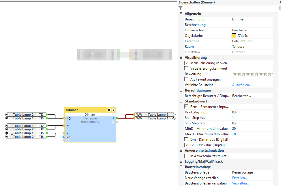

    Hallo Zusammen.
    Habe eine der neuen Table Lamp Air und versuche diese gerade in die Loxone Config einzubinden. Scheitere aber kläglich daran und verstehe nicht ganz wieso.
    Was will ich erreichen:
    -mit dem mittleren Touch Button die Lamp mit 80% einschalten oder dann wieder ausschalten.
    -mit + und - die Lampe eben dimmen.
    Hätte es versucht indem ich die Lampe als Standard Aktor konfiguriere und dann mitteln Dimmer Baustein die Tasten verknüpfe.
    Hierbei funktioniert dann aber nur das ein und ausschalten, dimmen tut sich nichts.
    Hat die Lamp schon jemand so ähnlich eingebunden?

    Ich habe es über viele Szenen mal ausprobiert. Das geht.
    S1 10% S10 100% und T5 auf die Szene z.B. 8 mit 80%.

      Danke für deinen Input. Hab es jetzt mal testweise über einen Dimmerschalter realisiert, funktioniert derzeit wie gewünscht.

            Schaut bei mir so aus. Für meine Zwecke passt das so. Mit den Parametern beim Dimmer kann man ja noch rumspielen.

              Hi Jedrek,
              ich bekomme das mit dem dimmen nicht hin. Die Lampe geht bei mir nur an, wenn ich sie an einen Lichtbaustein anschließe und dann kann ich über + und - nicht dimmen. Ich würde das gerne so umsetzten, wie du es auch bei dir gemacht hast.
              Über den Dimmer Baustein habe ich das so gemacht wie oben auf seinem Screenshot, aber dann geht noch nicht einmal die Lampe an. Hast du noch einen weiteren Baustein verwendet. Wenn ja, kannst du bitte davon auch ein Bild hochladen.
              Vielen Dank und viele Grüße
              Alex

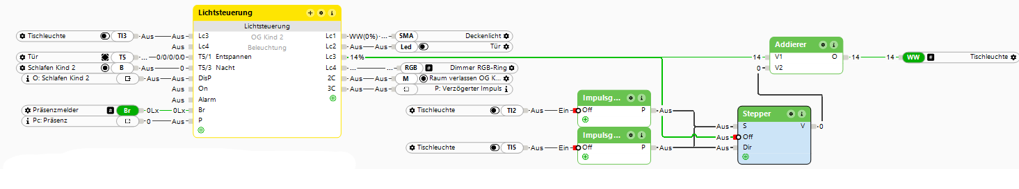

            • Loxoleo
              Loxoleo kommentierte
              @Alex1122: Hast du den Aktorentypen umgestellt von Smart auf Standard? Dann ist am Ausgang des Dimmers auch kein SMA, sondern WW, wie im Bild oben. So hat es bei mir funktioniert.
