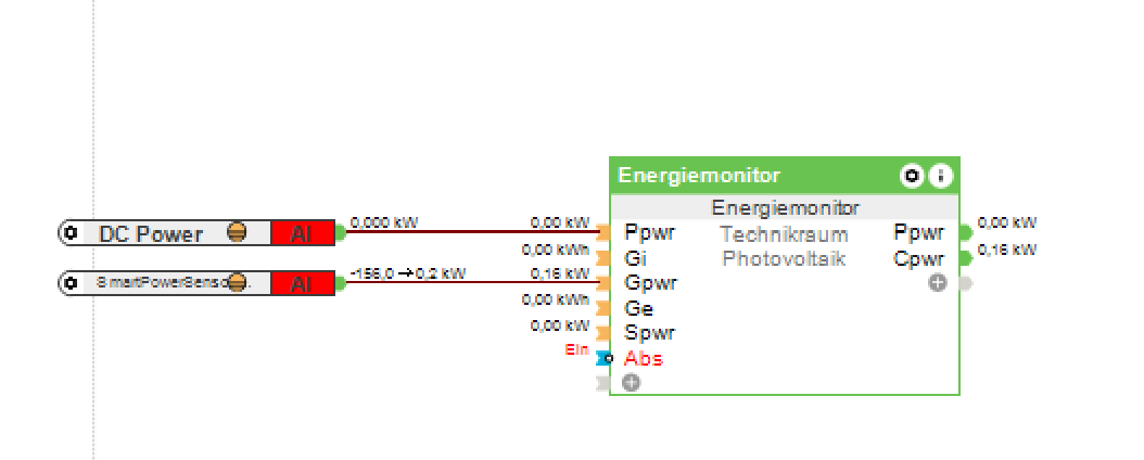

    ich bin gerade an der Einbindung des Huawei Wechselrichter in mein Loxone System.
    Das Template von der Loxone Library wurde bereits erfolgreich eingefügt. Weiters wurde auch der Energiemonitor mit dem Eingang DC Power sowie dem SmartSensorPower verknüpft.
    Grundsätzlich sollte dies alles so stimmen, nur bekomme ich falsche Werte in der Visualisierung dargestellt, genau genommen werden statische Werte angezeigt. Es werden dauerhaft 156 Watt vom Netz bezogen und keine Produktionsleistung dargestellt.
    Eventuell kennt hier jemand dieses Problem und kann einen Lösungsvorschlag darlegen.

    Hallo Markus,
    solange die Eingänge rot sind, kommt kein aktueller Wert an. Prüfe doch nochmal die Kommunikation zu deinem Dongle. Es wäre hilfreich, wenn du die Parameter der Eingänge mit uns teilen würdest um dich bei der Fehlersuche untersützen zu können.

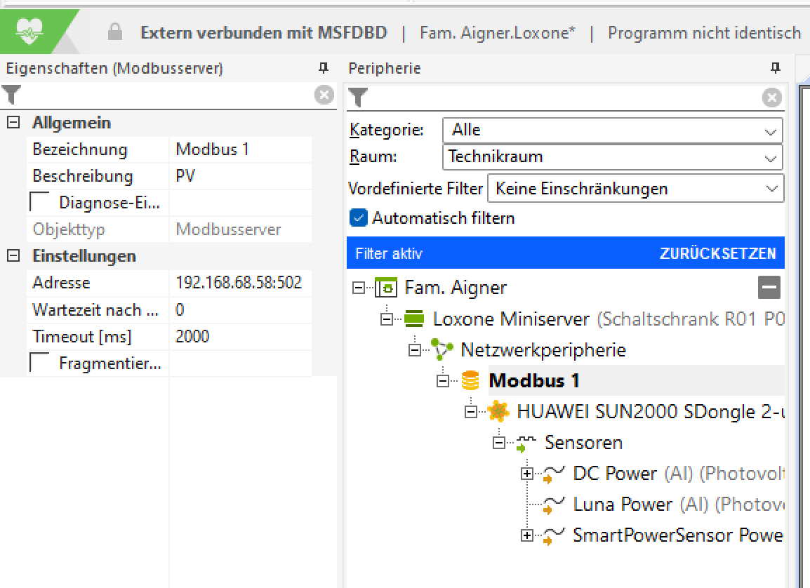

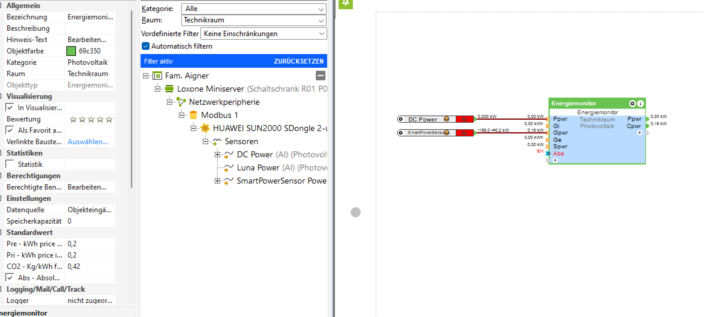

      Hallo .:Chris:. danke für die Antwort, anbei die Werte der Eingänge.
      Die Verbindungen zum WR ist im Netzwerk aufrecht somit dürfte dies zumindest passen.
      Hinsichtlich Parameter wurden diese vom Template eingespielt einzig das anhaken der Absoluten Werte wurde meinerseits vorgenommen.
      Kann es sein dass seitens WR noch Einstellungen vorgenommen werden müssen?
      bzw. hast du eine Idee wie ich noch die Kommunikation überprüfen kann?
      Danke für deine Unterstützung.

            du könntest in der Loxone-Config auch nochmal die Geräteadresse mit der im Huawei-Portal abgleichen.
            Du hast den Dongel glistet, wo bei mir lediglich der WR aufgelistet ist.

              .:Chris:. , sorry für meine Unwissenheit hab aber jetzt das Huawei- Portal durchforstet und keine IP für den WR oder Dongel gefunden. Wo finde ich diesen? beim Dongel steht alles mögliche jedoch keine IP.
              Hab das Template direkt von Loxone geladen und dort hat diese die Bezeichnung wie auf dem Bild ersichtlich
              https://library.loxone.com/detail/hu...p-332/overview , dieses Template wurde verwendet
