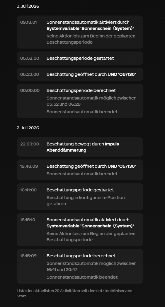

      Wenn ich den Miniserver neu starte bzw. Konfig aktualisiere, werden mir 2 Beschattungsphasen - die Morgens und die Abends - berechnet und angezeigt. Und die für den Morgen wird in diesem Fall auch berechnet wenn die Zeitperiode schon vorbei ist.

      Same here. Das passiert aber nur einmalig nach Miniserver Neustart. Am Folgetag berechnet er dann wieder nur die 1te Beschattungsperiode. Täglicher Neustart sehe ich jetzt nicht als zielführende Lösung :-P

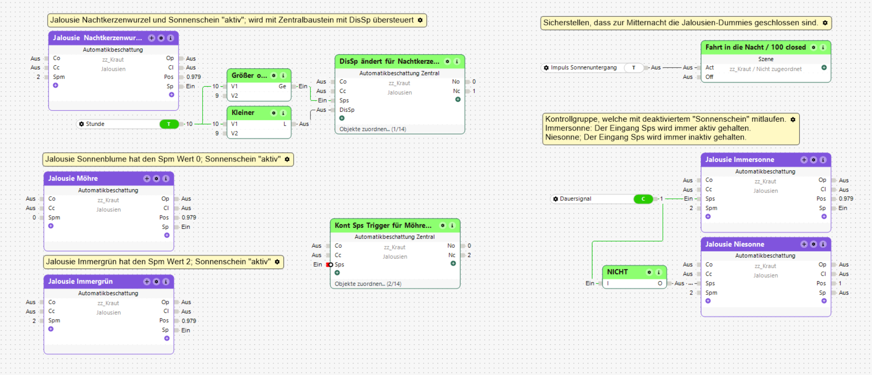

    Anbei ein Zwischenbericht meiner Versuchsreihe. Sprich: Ich muss noch den heutigen Tag abwarten um ein Schlussfazit meinerseits zu spiegeln.
    Vorab, ich musste meine Versuchsreihe erweitern. Das Wetter gestern stand ja nicht auf der Sonnenseite. Entsprechend habe ich mir noch zwei Beschattungsbausteine - Immersonne und Niesonne - mit in den Test aufgenommen. Alle andern hatten/haben dann Sonne, wenn die Sonnenautomatik es hergibt (Sonnenscheinvariable). Durch die Testerweiterung musste ich natürlich auf einen neuen Tag warten, um meine Erkenntnisse mit euch zu teilen.

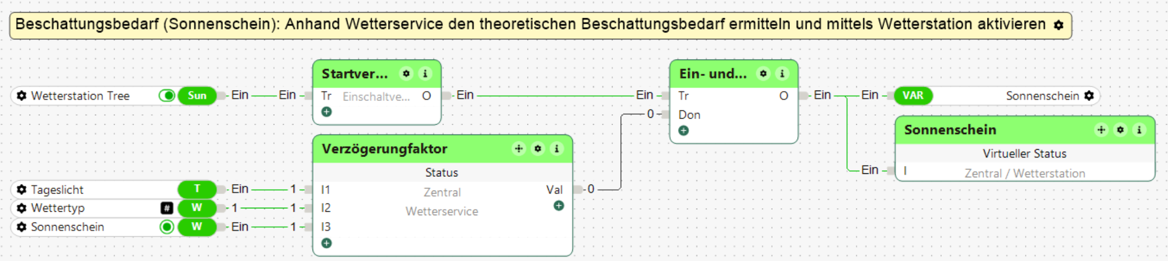

    Bei sämtlichen Bausteinkonfigurationen zeigt sich das gleiche Bild. Heute gibt es zwar gemäss Wetterservice 'Sonne'. Da jedoch meine Wetterstation erst später - rund um 08:30 Sonne bekam - wurde die 1te Beschattungszeit "nicht aktiv" (Sonnenscheinvariable = 0). Sprich die Bausteine haben/hatten das gleiches Bild wie "Niesonne". Die 2te Beschattungsperiode wurde nach Abschluss der theoretischen Beschattungsperiode nicht berechnet.
    Was diese Prüffälle gemeinsam haben, ist dass der Beginn der 1te Beschattungsperiode im Aktivitätsprotokoll aufgeführt werden. Sie werden auch mit den Informationen ergänzt, was effektiv gemacht wird/wurde; passt. Jedoch nur bei 'Immersonne' wurde auch der Abschluss der 1te Beschattungsperiode im Aktivitätsprotokoll aufgeführt. Bei allen anderen wurde diesbezüglich kein Protokolleintrag erstellt. Und wie wir wissen, kein Eintrag der 2te Beschattungsperiode = keine Beschattung.
    Etwas anders sieht es aus, wenn zum Zeitpunkt der 1te Beschattungsperiode der Baustein deaktiviert ist/war. Dort wird auch nicht der Beginn der 1te Beschattungsperiode im Aktivitätsprotokoll aufgeführt. Wer jedoch denkt, dass nach dem Aktivieren des Bausteins die nächstmögliche Beschattungsperiode gerechnet wird, irrt; oder hätte ich zumindest erwartet.
    Übrigens, zwischenzeitlich - deutlich nach der 1te Beschattungsperiode - wurde die Sonnenscheinvariable aktiv. Auch das "Aktiv" werden führt nicht dazu, dass die 2te mögliche Beschattungsperiode gerechnet wird. Es wird zwar im Aktivitätsprotokoll vermerkt, dass die Sonnenstandautomatik aktiviert wurde, und dass auf die nächste Beschattungsperiode gewartet wird. Aber auch in diesem Fall gibt es kein kommendes Beschattungszeitfenster.

    Prüfaufbau:
    Klicke auf die Grafik für eine vergrößerte Ansicht  Name: Prüfaufbau.png Ansichten: 0 Größe: 1,03 MB ID: 487465
