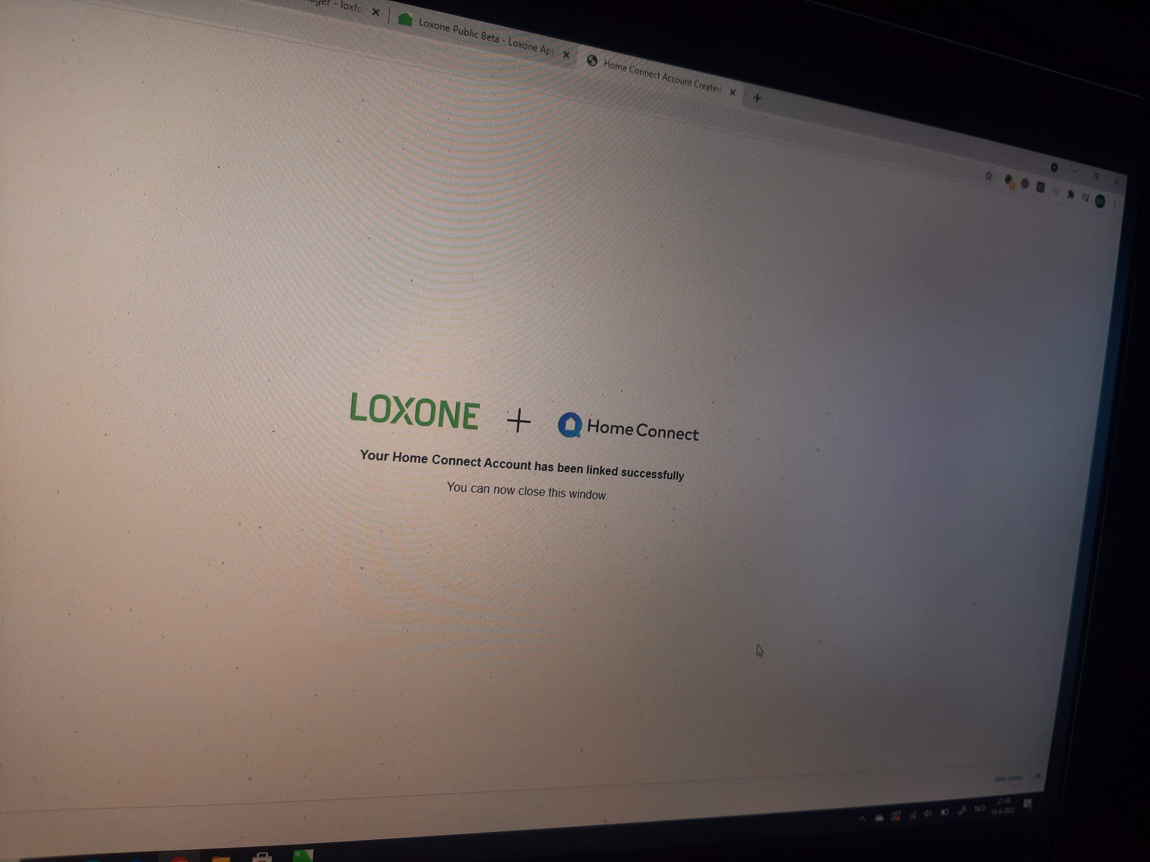

    Works with the recent Beta now. Without freigabe von Loxone.
    Only authentication with Home Connect account Needed.

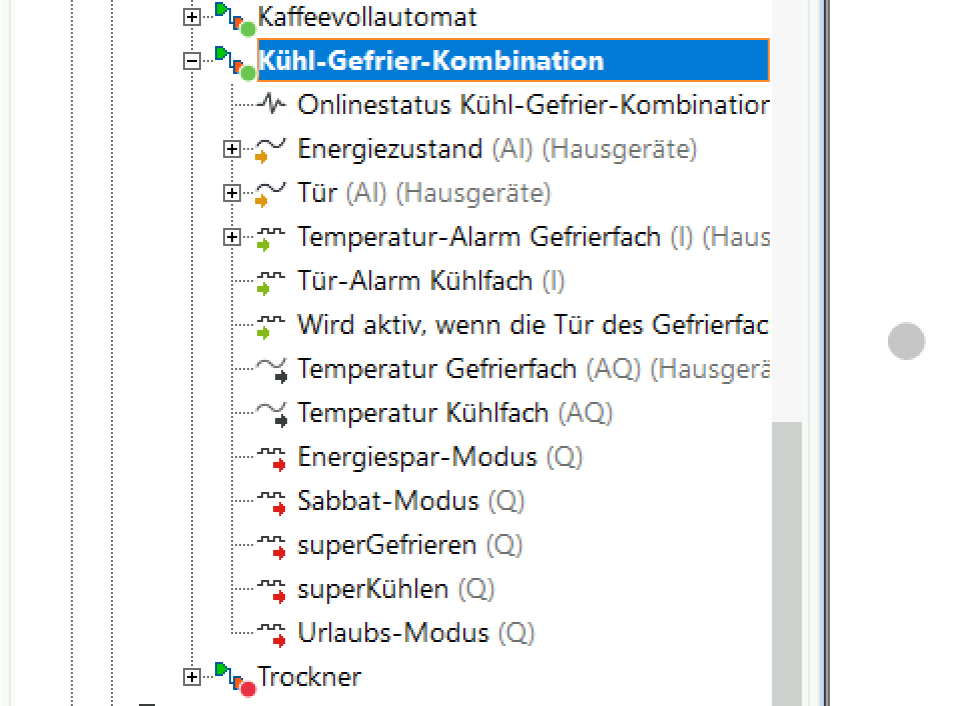

            Nachdem ich am überlegen bin ob ich meinen MSv1 gegen einen MSv2 tausche, wollte ich fragen ob die HomeConnect Integration auch den Side-by-Side Kühlschrank unterstützt?
            Also kann ich dann die Fotos der Innenkameras und Türen des Side-by-Side auch in Loxone integrieren?
            • Lenardo
              Lenardo kommentierte
              willst du dem Gemüse beim vergammeln zusehen ? oder was machst du damit ?
            • 2605
            #45
            Integrieren kannst du Ihn, aber Bilder bekommst du nicht über die HomeConnect Api in Loxone. Folgende Objekte kannst du verwenden:

            • christof89
              christof89 kommentierte
              Danke für die Info!
