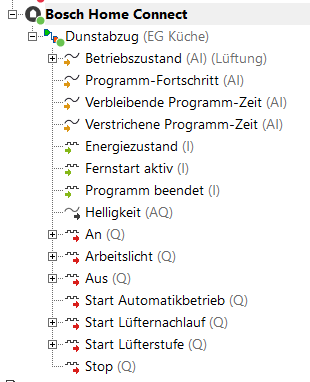

    Liebe Foranten,
    ich habe an einem Miniserver Gen.2 ein HomeConnect-Gerät angebunden - eine Bosch Dunstabzugshaube.
    Rein grundsätzlich funktioniert alles, ich kann das Zeug an- und ausschalten (lassen) usw.
    Gibt es für die Ein- und Ausgänge sinnvolle Beschreibungen? Ich finde z.B. keine Mölgichkeit, die Lüfterstufe einzustellen. Bei Anschalten des Gerätes läuft es in einem mittleren Bereich, den ich nicht per Loxone ändern kann. Auch der hier naheliegende Ausgang "Start Lüfterstufe" bringt nur das gleiche Einschalten zustande, die Funktion erschließt sich mir nicht. Da es ein digitaler Ausgang ist, geht ja auch nur 0 oder 1 und nicht beispielsweise "Lüfterstufe 4".
    Klicke auf die Grafik für eine vergrößerte Ansicht  Name: image.png Ansichten: 0 Größe: 14,8 KB ID: 373530
    • jungerer
      jungerer kommentierte
      Hallo, habe das selbe Problem. Kann die Lüfterstufe nicht verändern. Konntest du das Problem lösen?
    • jungerer
      Hat jemand einen tipp wie man die lüfterstufe verändern kann?
