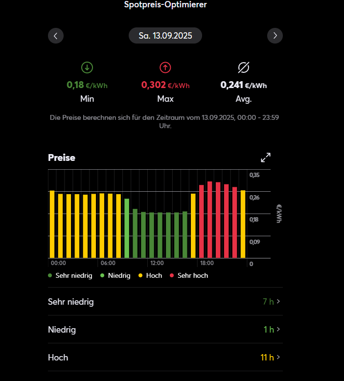

mich hba den Spottpreis optimiere gerade installiert und sehe immer nur die Strompreise bis zum selben Tag um 00:00, ist das bei euch auch so, ich dachte ich sehe hier für aWattar Strompreise von 14:00 bis 14:00 nächsten Tag.
Nein das geht nicht, der Spotmarktpreis wird immer von 0-24 Uhr veröffentlicht. Bei mir wird der Preis um 16 Uhr aktualisiert und für den nächsten Tag bis 24 Uhr zur Verfügung gestellt.

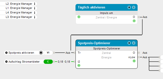

Wie sieht das dann aus wenn ich beispielsweise um 13:00 im Spottpreis optimieren einen trigger für eine neuberechnung des niedrigsten Strompreises in den nächsten 24h für 4h Betriebsstunden anstoße?
Berechnet er dann nur bis 00 Uhr oder bis 13:00 nächsten Tages mit den neuen Werten!?
Wenn ich das manuell in der App mache, dann kommt die Meldung das er nur bis 0 uhr die Daten hat und nur bis dorthin rechnet. Wird mit dem Trigger auch nicht anders sein. Oder immer um 16.15 Triggern, und da die 24 Stunden, wenns jeden Tag gleich ist, ist es ja egal. Hab mal bei meinem Energieanbieter (smartenergy) nachgeschaut, die veröffentlichen immer um 17 Uhr (mittels API) also noch später als Loxone. Hab es bei mir fürs Auto , da sucht er sich die günstigsten Stunden zum laden in der Nacht!
