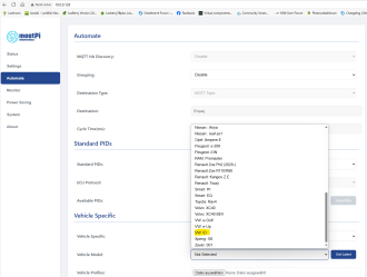

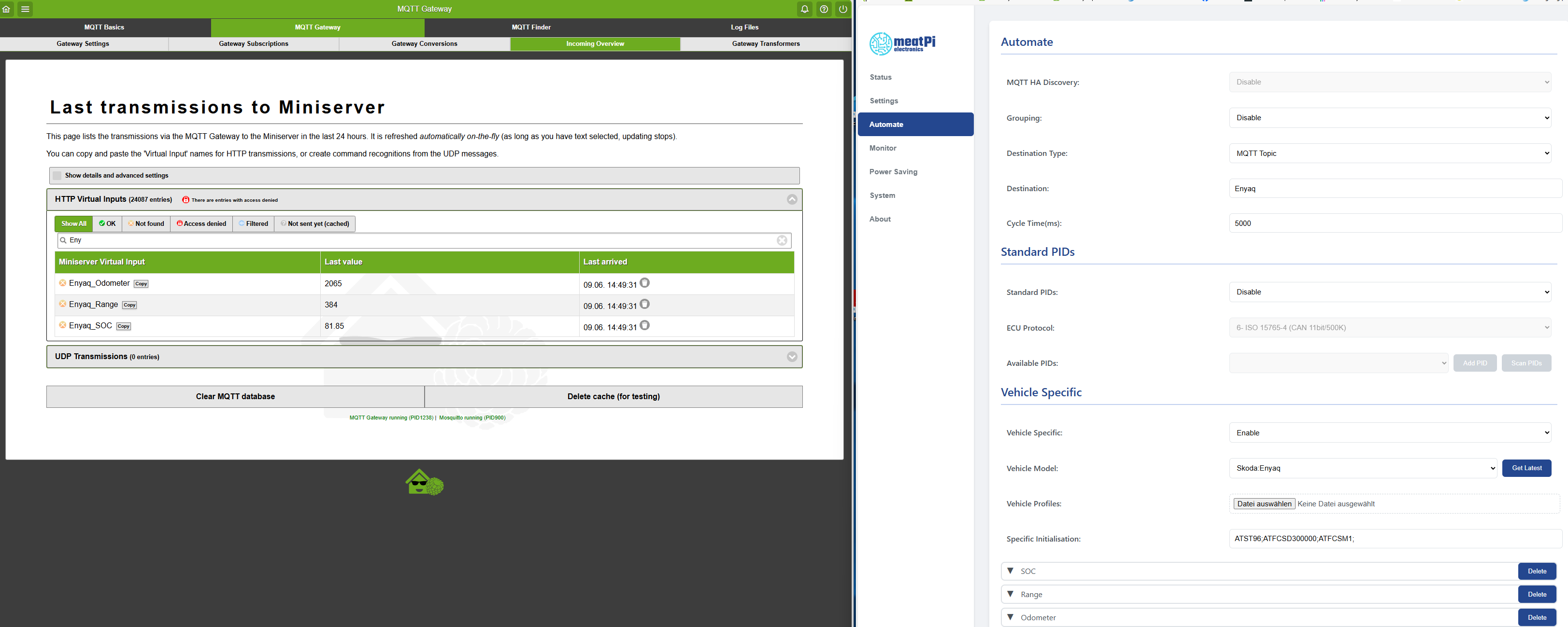

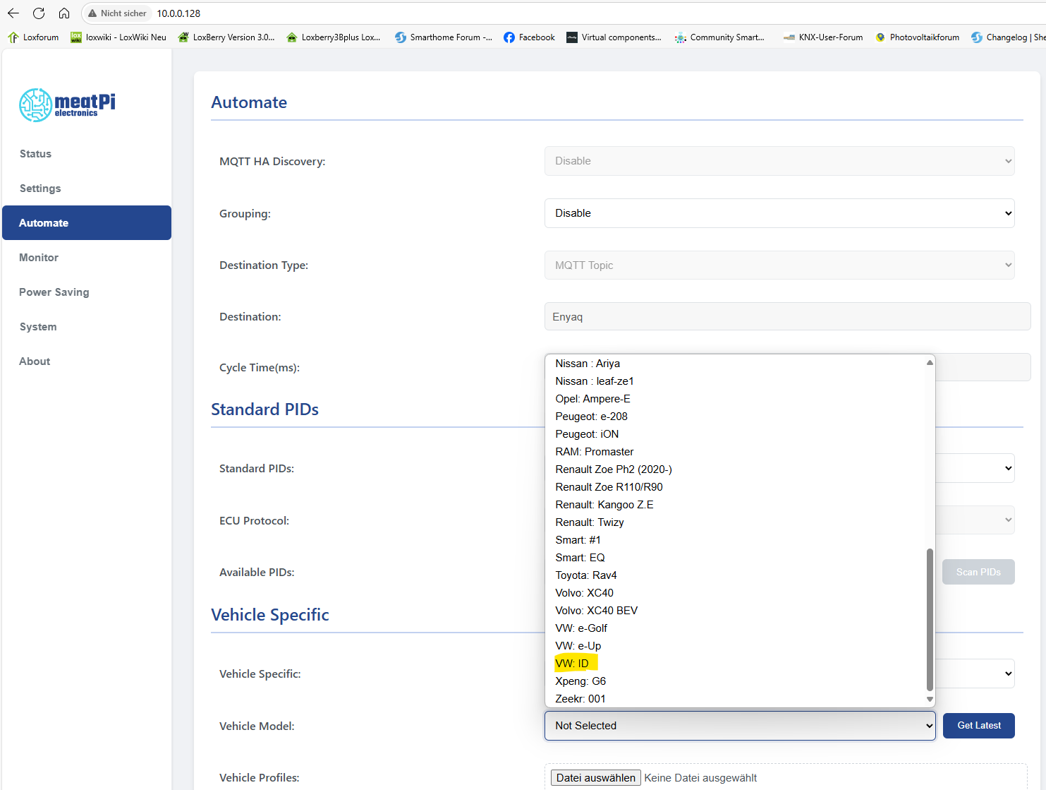

          Meinen Enyag hab ich gerade per WiCAN in die Loxone geholt.
          Das ODB Monitoring aktiviert mir leider immer wieder die Alarmanlage - mal sehen
          Klicke auf die Grafik für eine vergrößerte Ansicht  Name: image.png Ansichten: 0 Größe: 228,2 KB ID: 463088
          Für den ID gibt es schon ein Profil:
Ansichten: 231
Größe: 116,0 KB
          Zuletzt geändert von AlexAn; 09.06.2025, 13:55.

            Kannst du vielleicht kurz schreiben, wie ich das installieren kann? Habe ein loxerry…
              • 4454
              Im unteren Bereich gehe ich kurz auf die Profile ein:
              Bei Gelegenheit werde ich das Wiki aktualisieren
