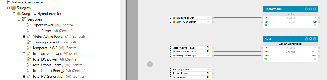

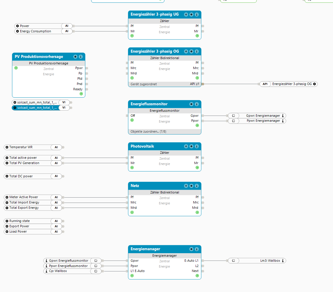

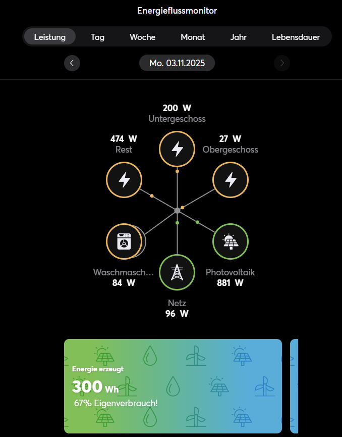

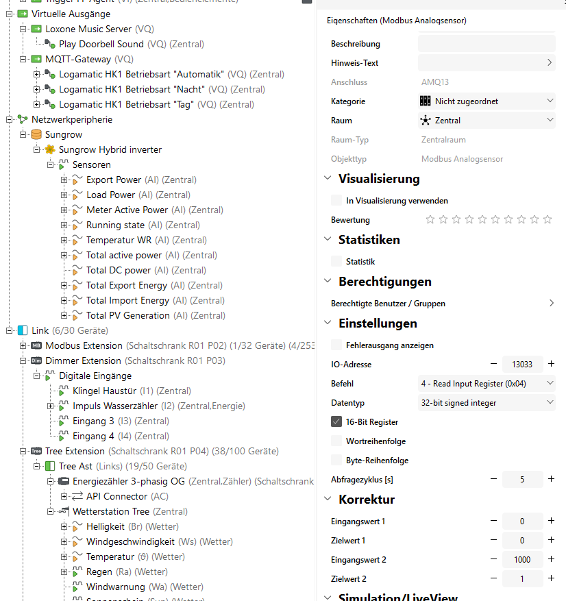

Ich habe den sh15 in Betrieb per ethernet und modbus TCP.
Bei mir funktioniert alles soweit mit den richtig eingestellten Registern. Ich habe aber keinen Speicher, daher auch nicht die Notwendigkeit da was zu steuern. Die register dazu sind aber vorhanden und würde keinen Grund sehen, weshalb es nicht gehen sollte. Aussetzer könnte ich mit der Lösung auch noch nicht feststellen, frage allerdings auch nur alle 5 Sekunden Werte ab
Werte des dtu666 sind ebenfalls möglich auszulesen
Konnte denn jemand den SH15T oder einer seiner Schwester/Brüdermodelle auch steuern über Loxone per Modbus? Will nur sichergehen, dass ich nicht auf das falsche System setze...
