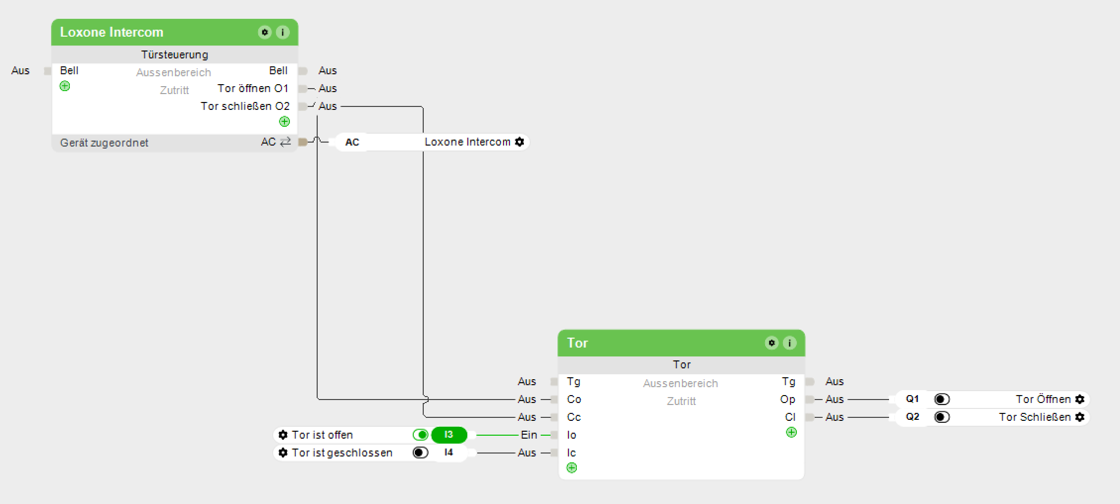

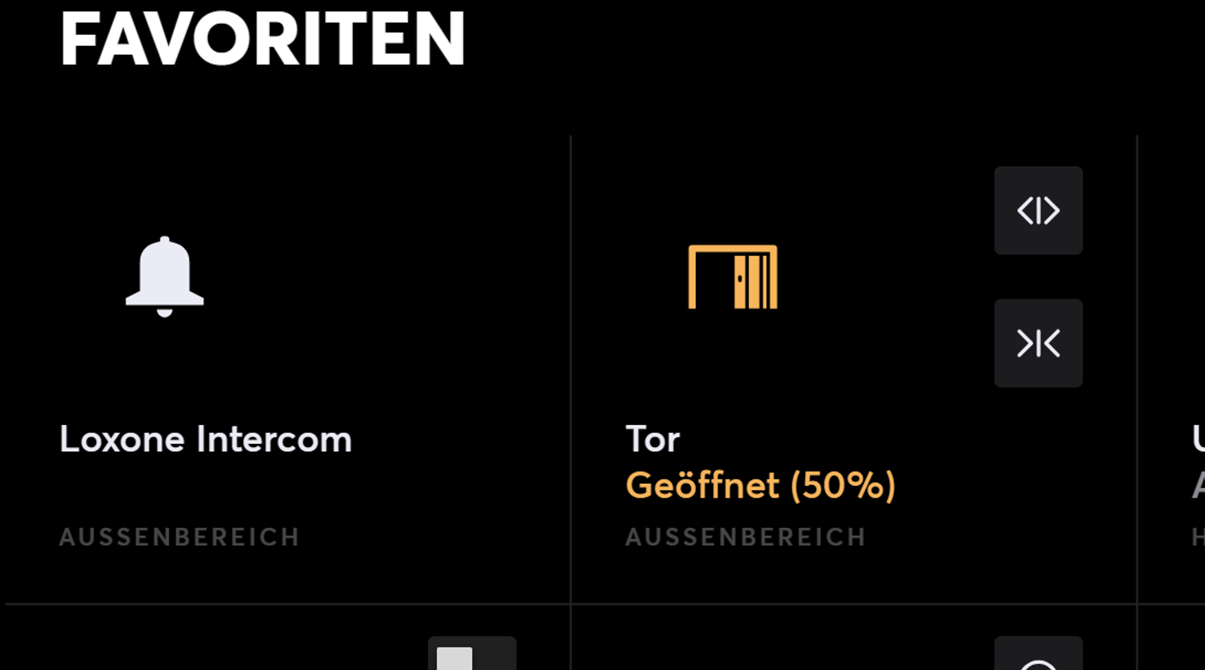

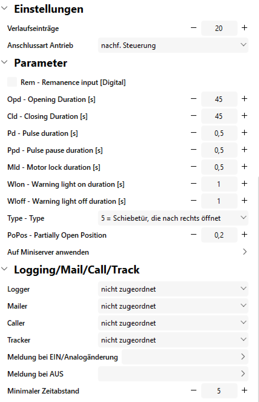

    es geht um ein freitragendes Schiebtor. Seit ca. 2 Wochen zeigt der Torbaustein in der APP nach ca. 2 Std. immer 50% geöffnet an, owohl das Tor komplett auf oder zu ist. Nach kurzen fahren des Tores (öffnen bzw. schließen), hält der Zustand in der APP wieder ca. 2 Stunden (komplett offen bzw. geschlossen). Dann springt die APP wieder auf 50%. Die letzten 5 Jahre hat es den Status immer richtig angezeigt. Anbei Screenshots der Config und der APP. Das Tor hat 2 Endlagenkontakte (auf/zu). Es kommt mir so vor, das es erst nach dem neuen Config und Miniserver Update nicht mehr richtig angezeigt wird. Den Torbaustein habe ich schon komplett gelöscht und neu erstellt, leider ohne Erfolg. Anbei Screenshot der Config und APP. Der Liveview zeigt die Werte lo und lc immer richtig an, aber in der APP steht trotzdem 50%.

      Bei Zustand zu wird nach ca 2 Stunden immer 50% offen angezeigt obwohl es zu ist.

        ich habe vor lo und Ic jeweils eine Einschaltverzögerung mit 1 Sekunde gesetzt. Wie oben im Link von Schnisy beschrieben. Seit dem geht es wieder.
