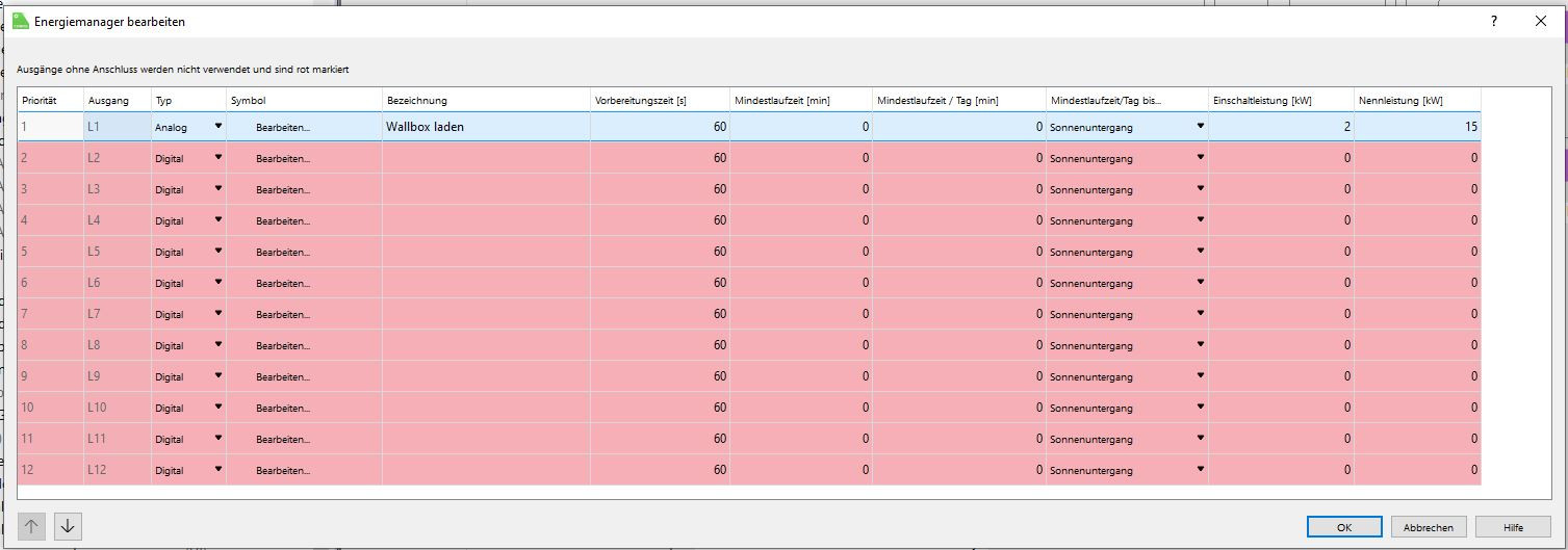

        ich stehe vor einem ähnlichen Problem. Bin zumindest ein Stück weiter da das dynamische Laden soweit funktioniert. Die Werte vom Energiemanager werden übernommen. Im beigefügten pdf-File sind alle meine Einstellungen dokumentiert.
        ABER: Sobald ich abends nach Hause komme und das Auto anstecke lädt die Wallbox mit 11kW trotzdem obwohl laut Energiemanager keine Ladeleistung zur Verfügung steht. Die UDP-Verbindung funktioniert soweit. Ich kann manuell Ein-und Ausschalten und auch die Leistung ändern. Über die virtuellen Eingänge kann ich dies auch nachverfolgen. Somit denke ich mir funktioniert grundsätzlich die Kommunikation zwischen Wallbox und Loxone. Kann mir das jemand erklären warum das so ist? Bzw. helfen den Fehler zu finden. Ich bin schon fast am verzweifeln...

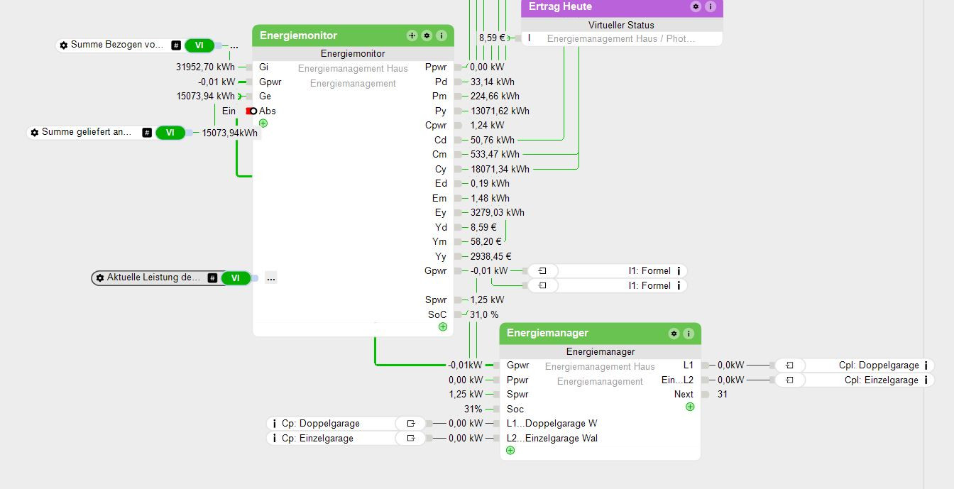

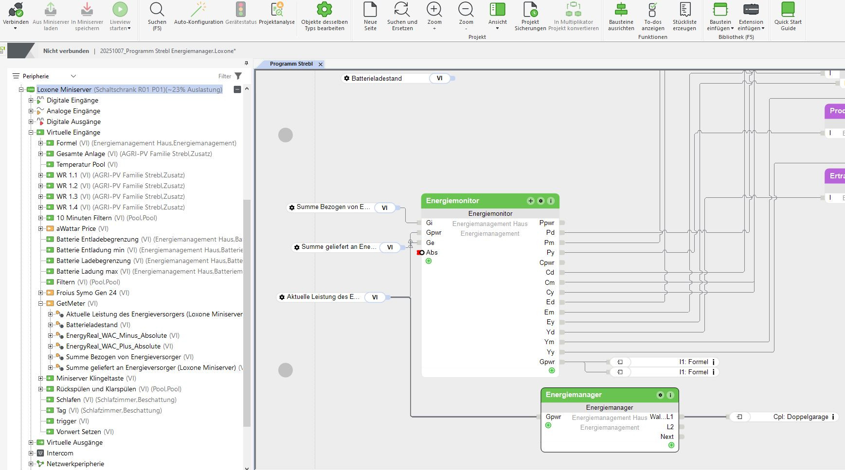

            Da ich 2 Wechselrichter habe (einen Master & Slave) mache ich beim Energiemanager vorher eine Summenbildung der jeweiligen Sensoren
            Gpwr: Gridpower ist der Netzbezug
            Ppwr: Summe der Ladeleistung der beiden Batterien
            Soc: Mittelwert des Ladestandes der beiden Batterien
            L1: Rückmeldung der aktuellen Ladeleistung vom Ausgang der Wallbox

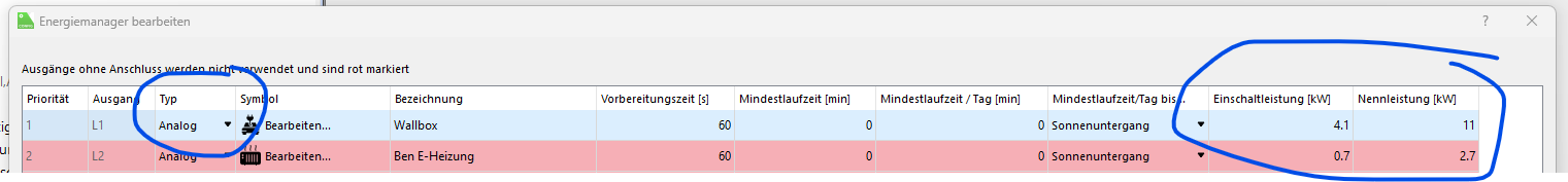

              Hast du im Energiemanager den Ausgang richtig konfiguriert? Beim Typ muss auf Analog umgestellt werden und die entsprechenden Ladegrenzen eingegeben werden. Beim Doppelklick auf den Energiemanager öffnet sich das Fenster:

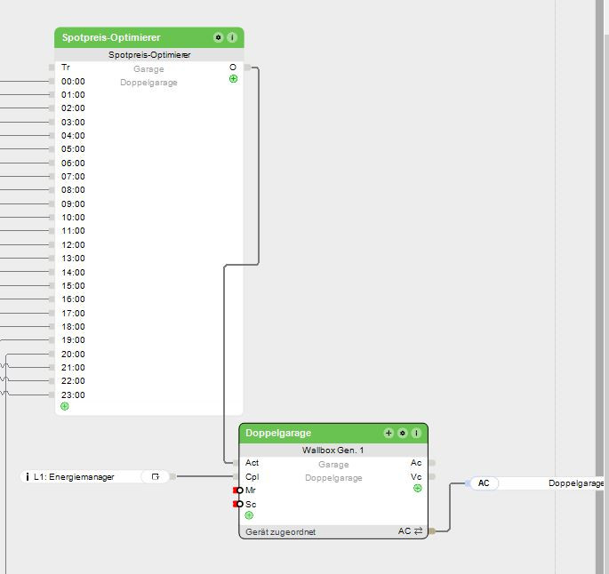

                hier mein Versuch mit auszug aus dem Programm....

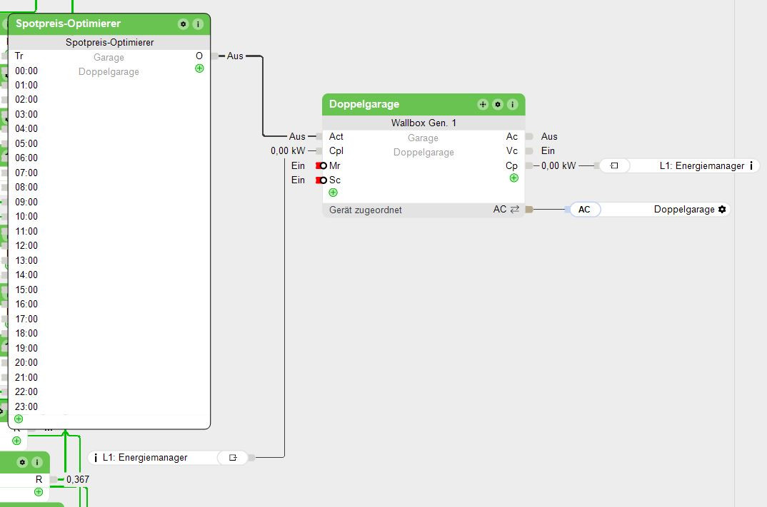

                  hallo an alle,
                  ich hab gestern meine Programmierung nochmal ein bisschen ergänzt, ich denke sie ist nun ähnlich bzw. gleich wie deine.
                  lediglich der wallbox baustein ist bei mir mit dem spotpreis Optimierer noch ergänzt..
                  sonst müsste hier alles passen oder??
