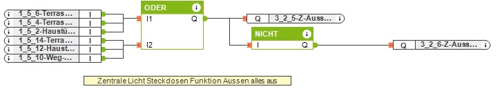

                  Ich arbeite relativ viel mit aussagekraeftigen Notitz-Bloecken. Diese scheinen jetzt eine festen Frame zu haben, welcher konsequent nach dem 22. Zeichen den Text abschneidet und durch "..." ersetzt. Das ist definitiv ein Bug und kein Feature fuer mich!
                  Zuletzt geändert von tholle; 19.07.2016, 21:05.
                    Nein die ist nicht begrenzt. Mach ein paar Leerzeichen hinter den Text dann kannst Du den ganzen Text lesen.
                    Was ich meine ist, dass die Fensterbreite anhand der Breite der Kleinbuchstaben und Anzahl Zeichen berechnet wird.
                    Daher haben die Grossbuchstaben keinen Platz im berechneten Fenster.

                    Da solltet ihr auf jeden Fall ein Ticket aufmachen, ist ja ein echt dummer Bug, man braucht ja nur die Canvas Größe abfragen, zumindest in HTML und Java, geht garantiert in Windows auch.
                  • tholle
                    tholle kommentierte
                    Stimmt, mit den Leerzeichen geht's. Ich mache dazu mal ein Ticket auf.
                    thx fuer eure Hilfe!

                  habe A3 als Format Klicke auf die Grafik für eine vergrößerte Ansicht
Ansichten: 374
Größe: 27,8 KB
