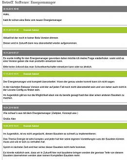

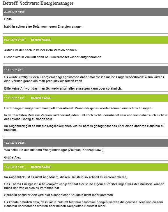

                #68
                Ist der Energiemanager wieder mit dabei oder ist der immer noch in der Entwicklung?
                  • 4615
                  #69
                  Energiemanager wird nicht mehr weiterentwickelt laut Support.
                  Die waren der Meinung dass es zuviele verschiedene Anforderungen gibt und man könne eh alles mit "Vergleicher" machen.
                  Florian eventuell könnt ihr eure Meinung dazu doch noch ändern. Config 8 schaut auf den 1.Blick aber sehr gut aus
