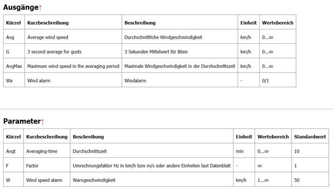

    ich möchte die "Mittlere Windgeschwindigkeit" (über 30 Sekunden) vom Baustein "Windmesser".
    In der Beschreibung des Baustein finde ich:
Ansichten: 19
Größe: 50,3 KB
    Für den Mittelwert über 30 Sekunden parametriere ich 0,5 (die Hälfte von einer Minute):

    aber Avg (average wind speed)
Ansichten: 12
Größe: 10,0 KB
    ändert sich ca. alle 2 Sekunden, nicht alle 30 Sekunden.
    Wenn ich "1" (für 1 Minute) parametriere, ändert sich richtigerweise Avg jede Minute.
    Wenn ich "2" (für 2 Minuten) parametriere, ändert sich richtigerweise Avg alle 2 Minuten.
    ABER
    Alles unter "1" resuliert nicht in den Mittelwert über die eingestellte Zeit.
    Was verstehe/mache ich falsch ?
    (Ja nach der Änderung der Parametrierung speichere ich das Projekt in den Miniserver.)

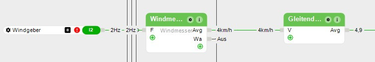

    Der Baustein kommt anscheinend nur mit ganzen Zahlen klar. Du könntest bei Loxone ein Ticket öffnen oder diesen Baustein nehmen: https://www.loxone.com/dede/kb/gleitender-mittelwert/

      Ticket mache ich auf.
      Andererseits denke ich ja, LOXONE liest hier mit. Ist ja phantastisch für LOXON an Usererfahrungen zu kommen um die Produkte zu optimieren und bugs zu fixen.
      Genau so
Ansichten: 16
Größe: 17,3 KB
      habe ich das Problem gestern *umschifft*.
