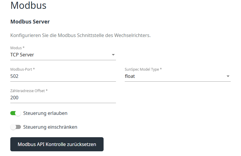

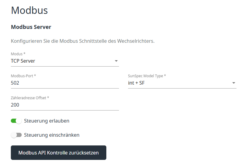

    ich habe mittlerweile schon einige Threads hier gesehen, aber leider habe ich noch keine Lösung für mein Problem gefunden. Ich habe einen Verto 30 Plus und im Webinterface Modbus TCP konfiguriert:

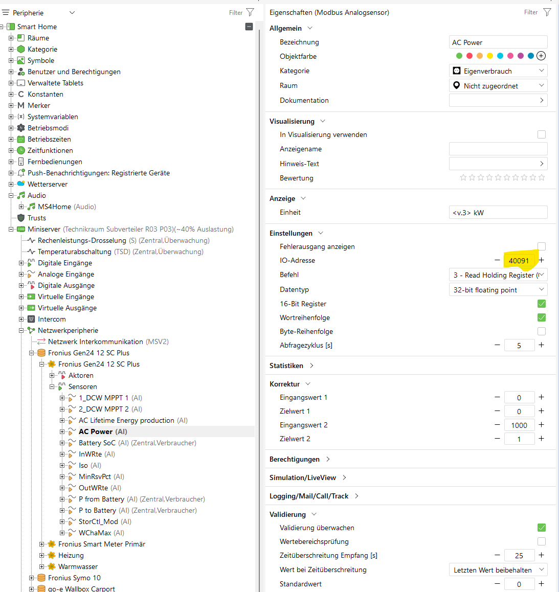

    Ich betreibe weiters den integrierten Loxone-Baustein für Fronius, der an sich funktioniert. Ich möchte aber aufgrund der Tatsache, dass ich noch 2 andere Wechselrichter, die nicht Notstromfähig sind selbst auf das Batteriemanagement eingreifen (und wie man hier öfters lesen kann, ist der integrierte Baustein - naja - gelinde gesagt "nicht ideal"). Die entsprechenden Modbus TCP Register und Dokus habe ich bereits gefunden. Ich habe Informatik studiert und traue mir die Programmierung an sich zu, leider scheitere ich aber daran, die Register vom Wechselrichter auszulesen:

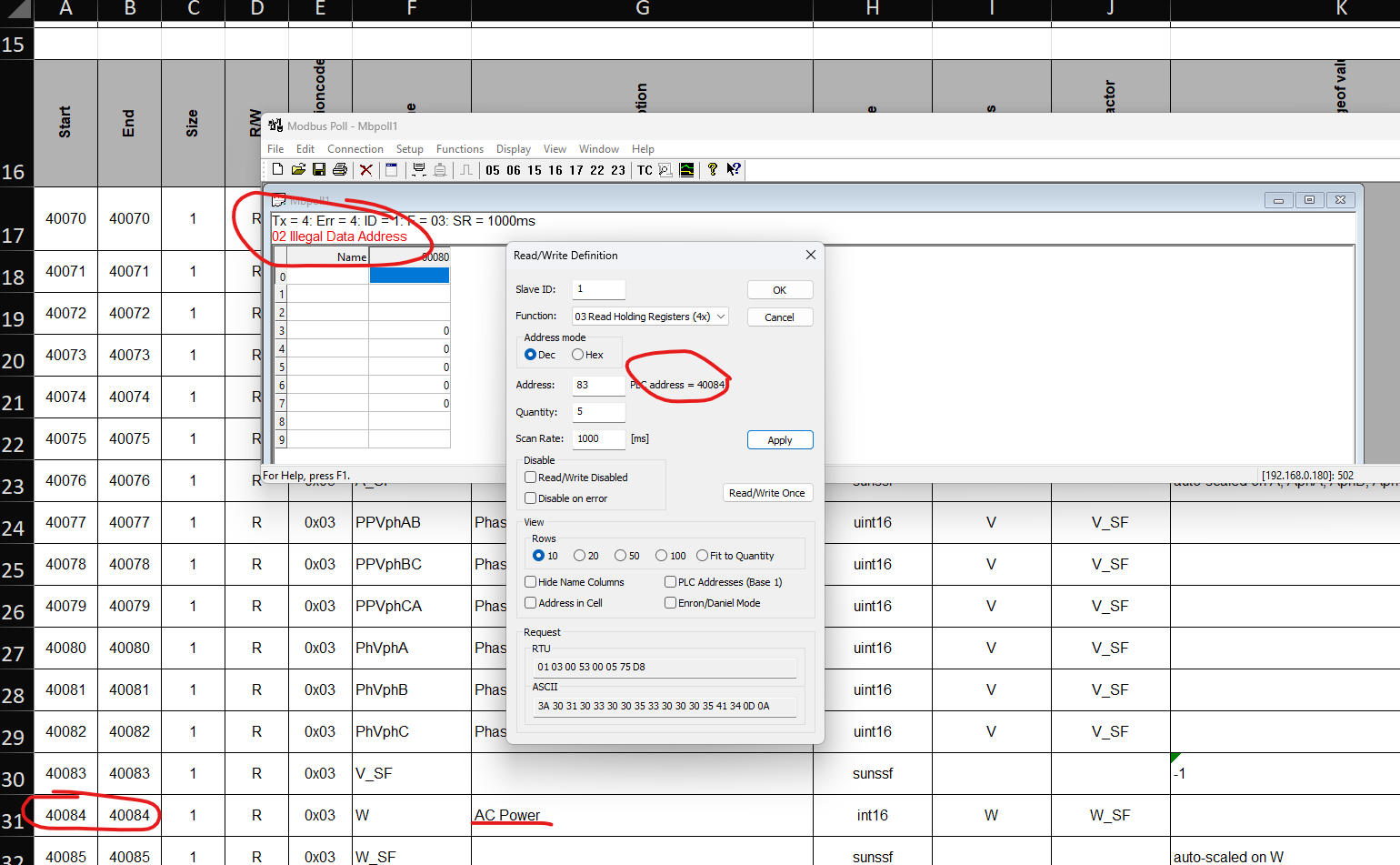

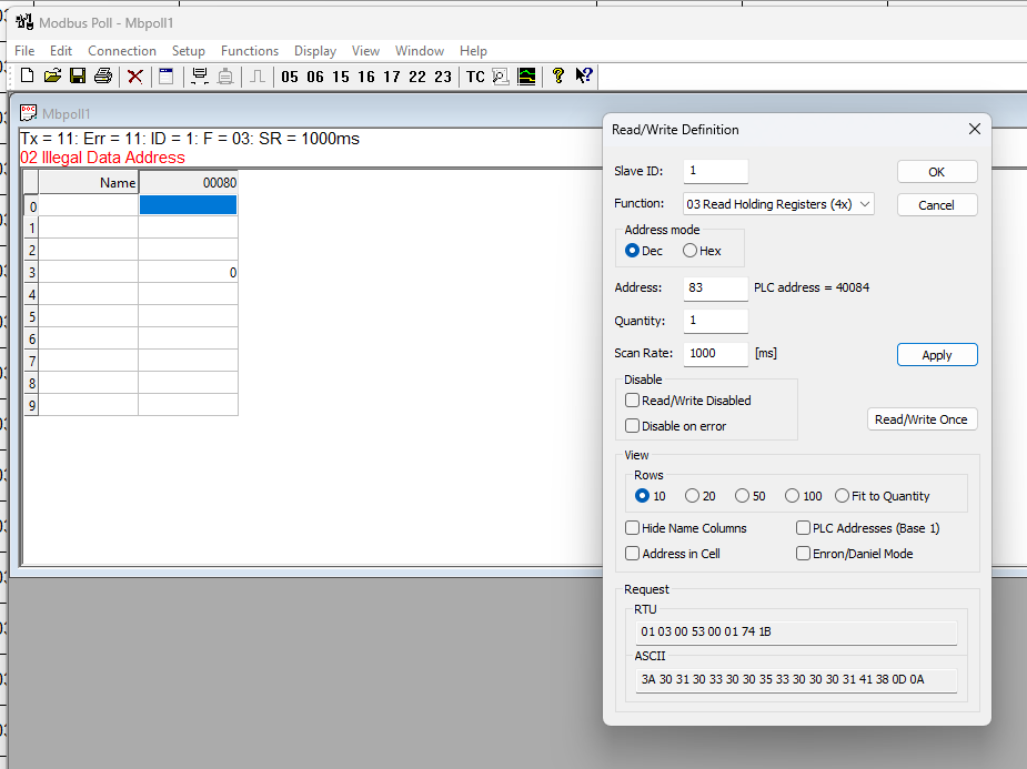

    Ich bekomme ständig die Meldung "Illegal Data Address" (hier habe ich bereits ein Modbus-Sniffing-Tool im Einsatz - auf der Loxone kommt auch nichts daher). Es scheint, als würde mein Wechselrichter einfach keine Daten liefern.

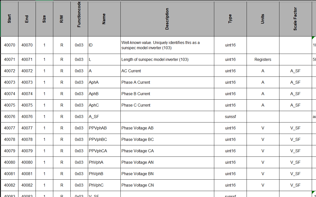

    Nach langer Recherche im Netz (auch mit Hilfe meines neuen Freundes, der so schnell schreiben kann ) kann ich aber leider nichts finden. Ich habe auch die Entsprechende Verto-Doku gefunden, bei der alle Registerdetails angeführt sind.
    Klicke auf die Grafik für eine vergrößerte Ansicht  Name: image.png Ansichten: 0 Größe: 52,3 KB ID: 470676

    Stell mal auf Float um dann sollten auch die Templates passen die im Wiki sind.
    Klicke auf die Grafik für eine vergrößerte Ansicht  Name: image.png Ansichten: 0 Größe: 35,6 KB ID: 470678

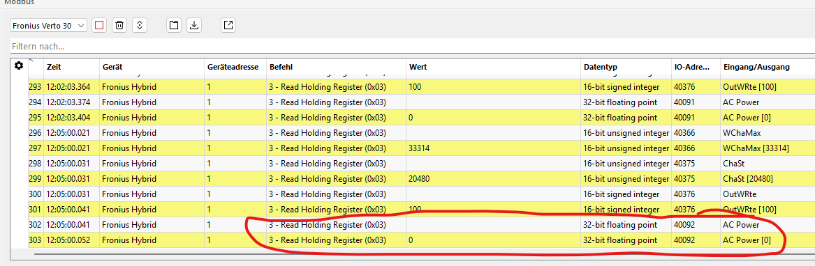

      Danke für den Tipp, Alex! Ich bekomme aber leider auch da einfach gar nix, außer meinen bekannten Fehler:
      Klicke auf die Grafik für eine vergrößerte Ansicht  Name: image.png Ansichten: 0 Größe: 132,8 KB ID: 470680
      ...die Verbindung per Modbus TCP funktioniert an sich, dass ich im Tool einen Disconnect bekomme, sobald ich am Inverter per Webinterface umstelle. Nach erneuter Verbindung, bekomme ich aber leider wieder keine Daten.

          Sooooo, danke mal für den ersten Tipp. Beim Float-Model Type hab ich tatsächlich eine andere Registeradresse:
Ansichten: 113
Größe: 8,1 KB
          Geräteadresse ist 1.
Ansichten: 113
Größe: 50,5 KB
          Irgendwie lässt er sich dennoch nicht überreden, mir Werte zu schicken, obwohl ich aktuell grade produziere und sicher nicht 0 habe.
            • 4559
            Je nach Hersteller musst du 1 abziehen also 40091
            • Zentauro
              • 11.10.2025
              • 7
              DANKE!!! Du bist mein Held! Jetzt funktioniert's!
              Also - was waren meine Themen:
              * Ich hatte "int + SF" anstelle von "float"
              * Mein Debugtool war Schrott - auf Loxone funktioniert's
              * Ich hatte leider ein Template, bei dem nur einige Parameter mit meinem Verto zusammengepasst haben und folglich falsche Mappings
              * Ich muss (warum auch immer das so ist ) für die Registeradresse 1 abziehen.
              Vielen Dank für die rasche Hilfe!
