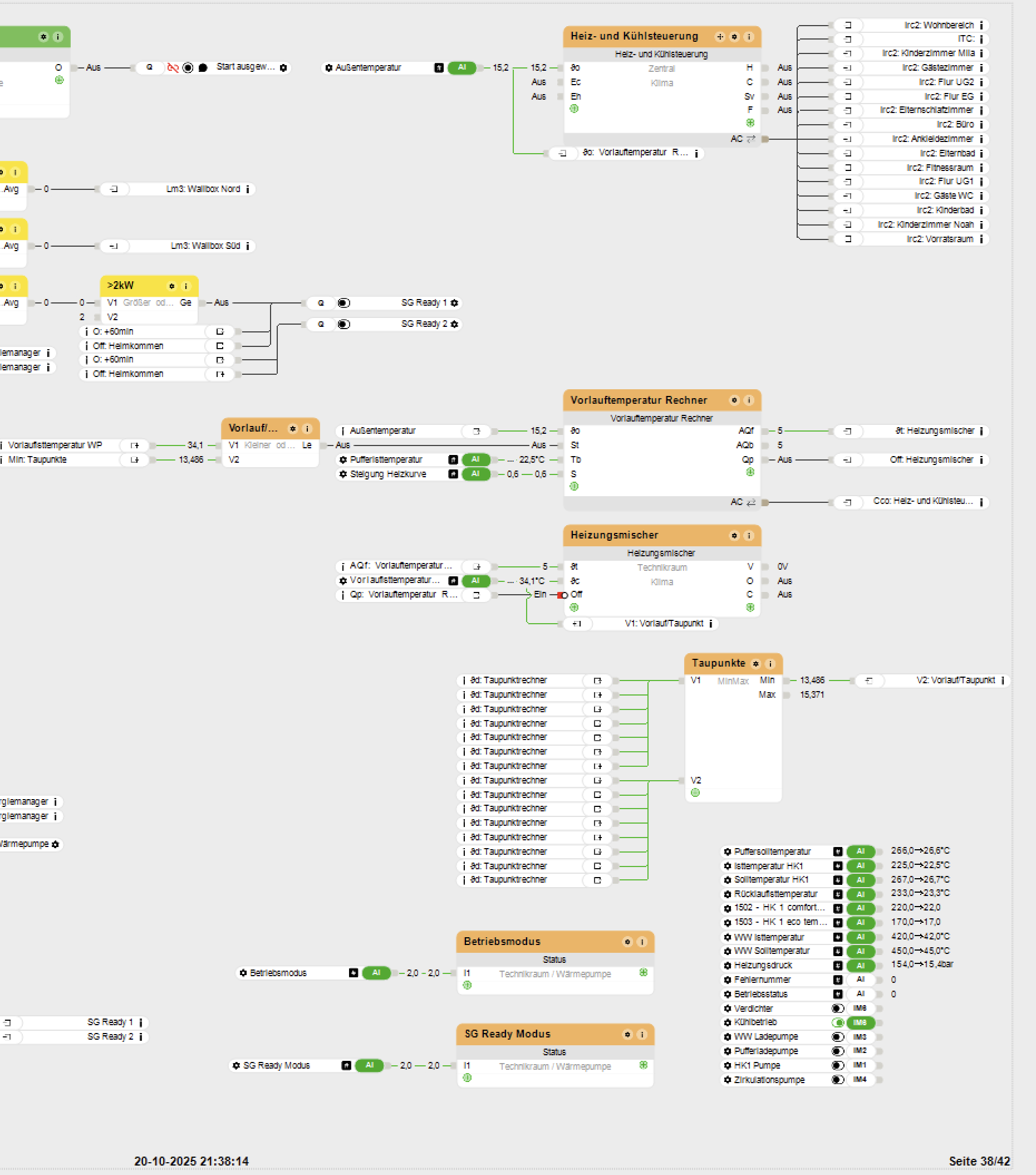

    Mein Problem nun ist, dass ich zwar für jeden Raum einen IRR Baustein habe, diese auch in der Heiz und Kühlsteuerung zusammengefasst sind, ich aber bisher keinen Weg gefunden habe die WP auch zu starten.

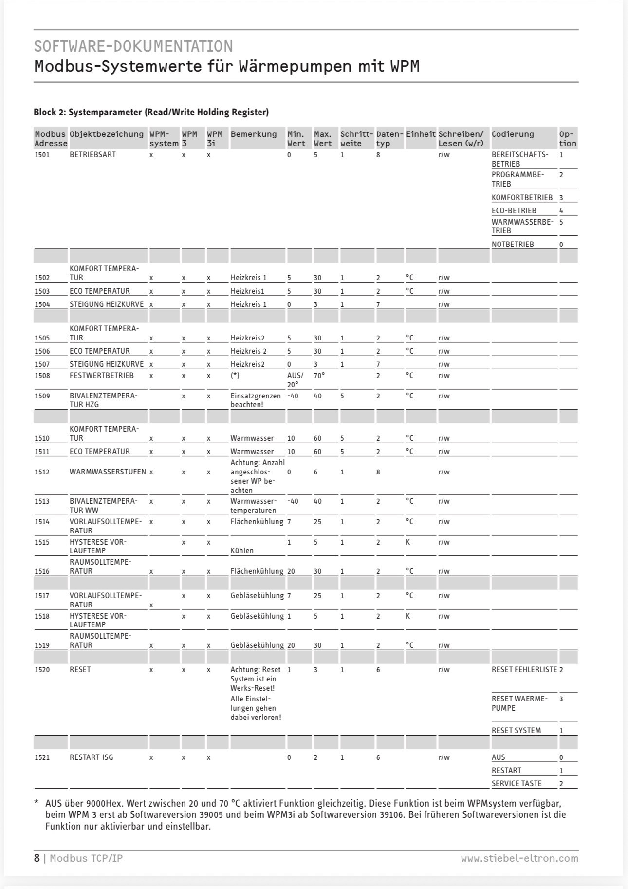

    Ich habe zwar einen Vorlauftemperaturrechner, einen Heizungsmischer, aber keine Ausgänge mit denen ich Befehle an die WP schicken könnte. Im Modbus Register habe ich keine schreibbaren Register gefunden dazu, also wie kann ich den Mischer, den Verdichter, die Heizkreispumpe ansteuern und im Sommer auch die Umschaltung auf Kühlbetrieb realisieren?
    Ich schätze momentan passiert nicht mehr, als dass bei Heizbedarf die Stellventile geöffnet werden, aber sonst nichts. Ich habe einen Stromähler nur für die Wärmepumpe und demnach wird immer nur 3 mal täglich Energie bezogen, immer dann wenn das WW erwärmt wird aber sonst den ganzen Tag nichts.

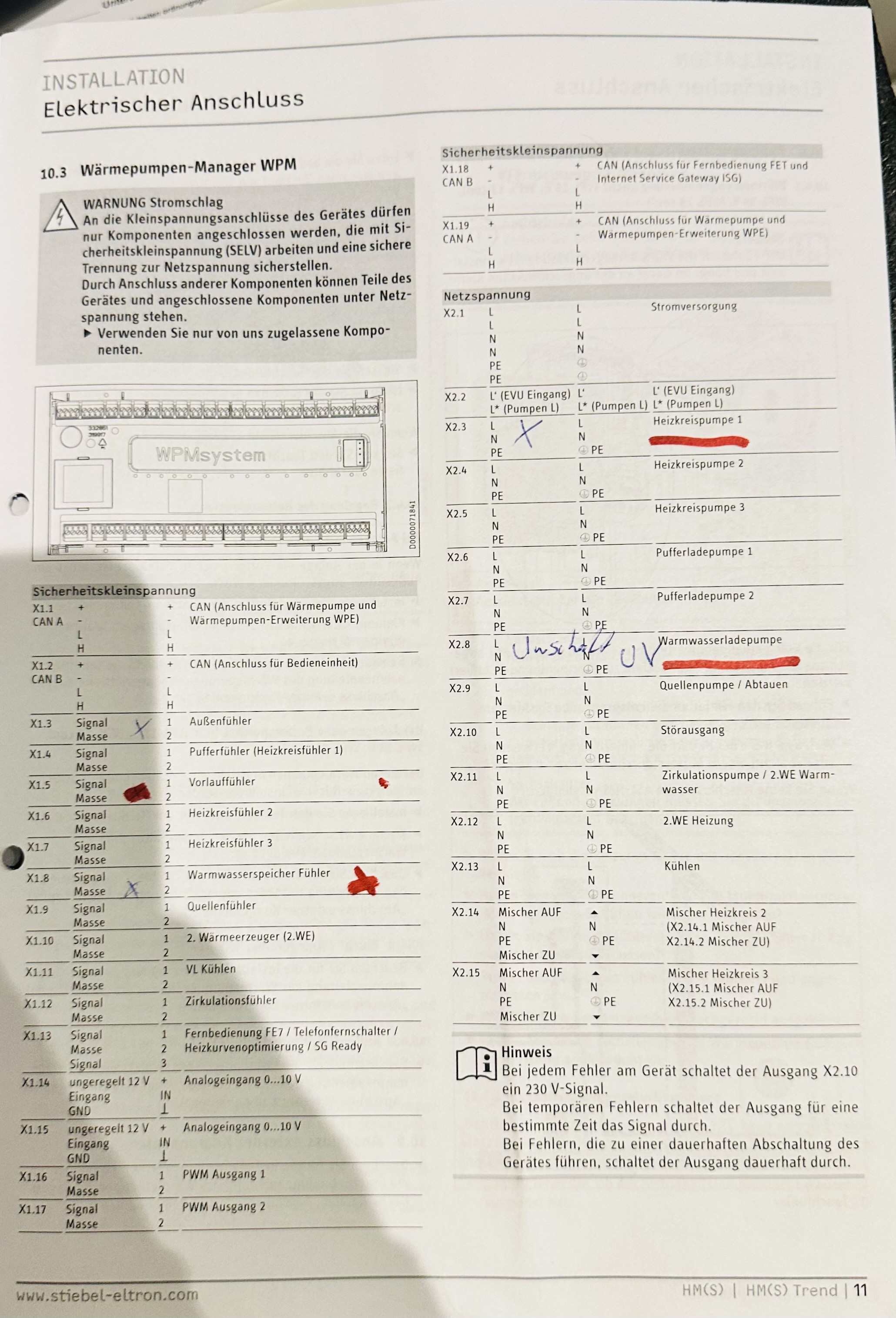

    Ich habe in der Bedienungsanleitung der WP gesehen, dass es an der Platine Klemmen gibt zur Verkabelung. Müssten diese dazu an den MS angeschlossen werden oder lässt sich alles auch softwareseitig lösen?

    Damit Du das ganze von Loxone aus steuern kannst, musst Du Deine ModBus Config des ISG Web so erweitern, dass Du auch Register schreiben kannst. Ohne sich intensiv damit auseinenaderzusetzen, wird das schwierig. Ich habe eine andere WP (eine Tecalor THZ 5.5eco), die habe ich voll im Griff, aber für Dein System müsste man sich da einlesen.

      Aber wenn die Heizungssteuerung in Loxone Heizbedarf zeigt (über 30%) passiert eben Nichts, weil ich nicht weiß, wie ich Loxone an die WP anbinden kann. Ich müsste irgendwie ein Signal geben an die Pumpe oder den Mischer, aber dafür gibt es keine Register. Alles was man schreiben kann über ISG ist das auf dem Foto.

        ich habe Zweifel, ob es sinnvoll ist, die Basislogik der WP in Loxone zu realisieren, denn das kann die WP nach meiner Ansicht am besten selbst machen. Stiebel-Eltron hat viel Erfahrung und eine ausgereifte Steuerlogik und man benötigt neben Erfahrung mit Steuerungen auch viel Zeit, um das in Loxone optimal nachzubauen. Du müsstest Deine WP natürlich noch auf Handbetrieb ("dumm") stellen und die notwendigen Aktoren einfügen, denn sonst kommen sich die Logik über Loxone und die interne Logik in die Quere.
        Die IRR in Loxone sind nach meiner Ansicht für eine unbegrenzte stehende Wärmequelle entworfen worden, also z.B. Fernwärme, die ständig mit z.B. 70°C zur Verfügung steht. Ist es in einem Raum zu kühl oder WW unter dem Schwellwert, dann werden Ventile geöffnet und Wärme zugeführt. Besonders intelligent ist so eine Steuerung für eine WP nicht und ich halte sie für ziemlich ungeeignet und ineffizient für eine WP.

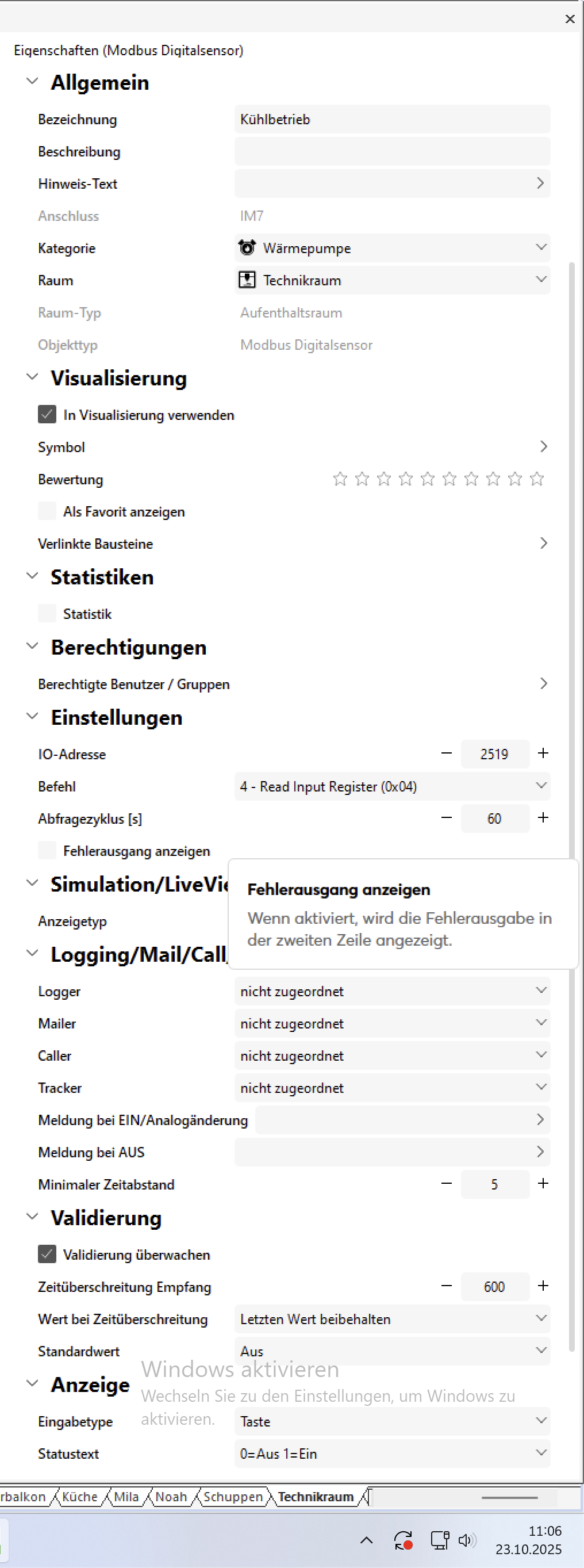

          Ich habe mich noch etwas durch das Modbus Register gelesen, der Betriebsstatus und der Fehlerstatus scheint bei mir keine Werte zu liefern, aber das Problem ist ja hier bekannt. Habe die Binärdekoder und Formeln gesetzt aber der Wert ist immer 0.

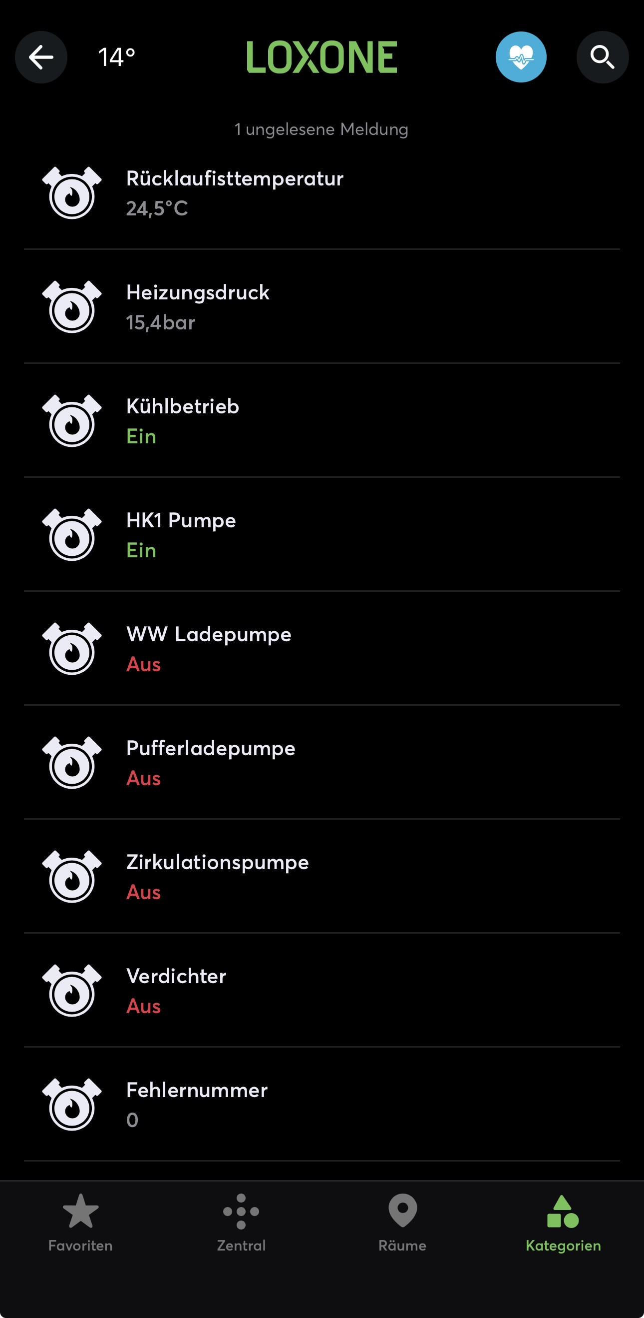

          Es gibt aber zumindest Register aus denen man den Status der Pumpen auslesen kann, was auch scheinbar funktioniert. Nur ein Register macht mich stutzig, und zwar 2520 - Kühlbetrieb. Das zeigt bei mir immer an, also den Wert 1, aber ich denke nicht dass die Wärmepumpe aktuell im Kühlbetrieb arbeitet, zumindest wüsste ich nicht wieso.
          Habe ich den Sensor falsch programmiert oder gibt er vielleicht andere Werte als für den Kühlbetrieb aus, hat da jemand Erfahrung mit?
          Es gibt auf der Platine zwei Anschlüsse für Kühlen, einen Vorlauf Fühler welcher für den Taupunkt ist (x1.11) und einen für ein 230v Signal zum kühlen (x.2.13).
          Aber x2.13 ist gar nicht belegt aktuell, also glaube ich nicht dass die Wärmepumpe überhaupt kühlen kann momentan?
            Es gibt ein „Schalter“, um den Kühlbetrieb zu erlauben. Wir haben eine 100m tiefe Bohrung, die eine passive Kühlung erlaubt. Es gibt aber andere Varianten mit Erdwärmekörben, wo ein Kühlbetrieb nicht möglich ist.
            Ob gekühlt wird, das entscheidet die Logik anhand der Temperaturen. Der Status wird zwar auf dem Display an meiner WP angezeigt, ist aber nicht über Modbus mit meiner WPM 3i zugänglich. Daher hatte ich das ISGweb modifiziert und kann jetzt den Kühlstatus über einen entsprechen Sensor ermitteln und an den IRR übergeben.
