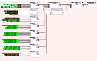

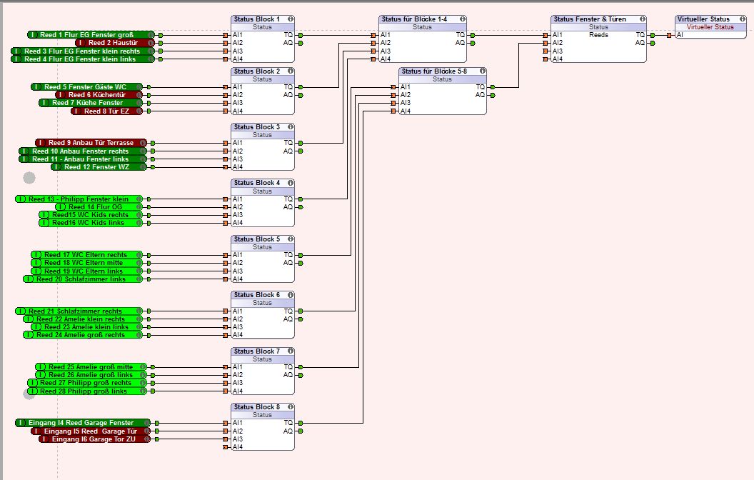

    Ich habe das ganze über verkettete Statusbausteine gelöst, auch nicht der Stein der Weisen, funktioniert aber einigermaßen. Über kann man ja den Texteingang des vorgeschalteteten Statusbausteins weiter verwenden..
    VIELEN DANK.... ULI
    Verkettete Status Bausteine ist die Lösung.
    Somit habe ich auf die schnelle alle Kombinationen meiner vielen Türen & Fenster gelöst.
    Nur das Testen dieser Kombinationen wird nur leider einige Jahre dauern.
Ansichten: 2260
Größe: 113,0 KB
    Evtl noch etwas getweaked, damit man noch zusätzlich die Anzahl von Fenster vs Türen dargestellt werden.
    Anbei noch eine Musterdatei (ab Config 7.1.9.16) , damit der Anfang nicht so schwer ist.
    Einfach den Test Taster löschen und drauf achten wie Eure Reeds auslösen.Sonst einfach alle 0 gegen 1 austauschen oder ein Nicht davor setzten.
    Mein Tipp Sortiert die Reeds nach Räumen damit Ihre flexible für weitere Modifikation bleibt.
    Solltet Ihr dann mal eine Status Baustein Eingang ohne Belegung haben, einfach eine Konstante mit dem entsprechendem Wert eines geschlossenem Reeds anhängen. somit müsst Ihre nicht alles neu erfinden.

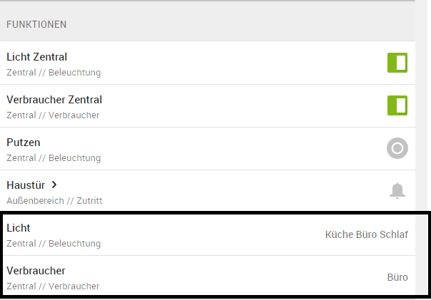

      Dank Uli´s Verkettung Hinweis zeigt mir jetzt die Visu nur die Räume an wo zb. Fenster offen oder Verbraucher , Licht noch angeschaltet sind.

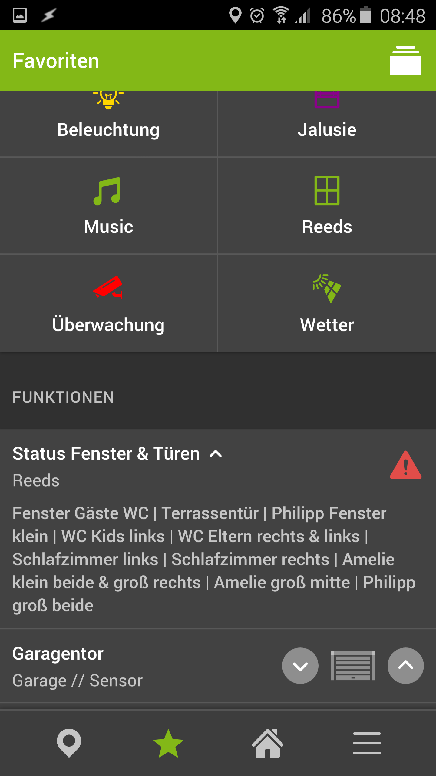

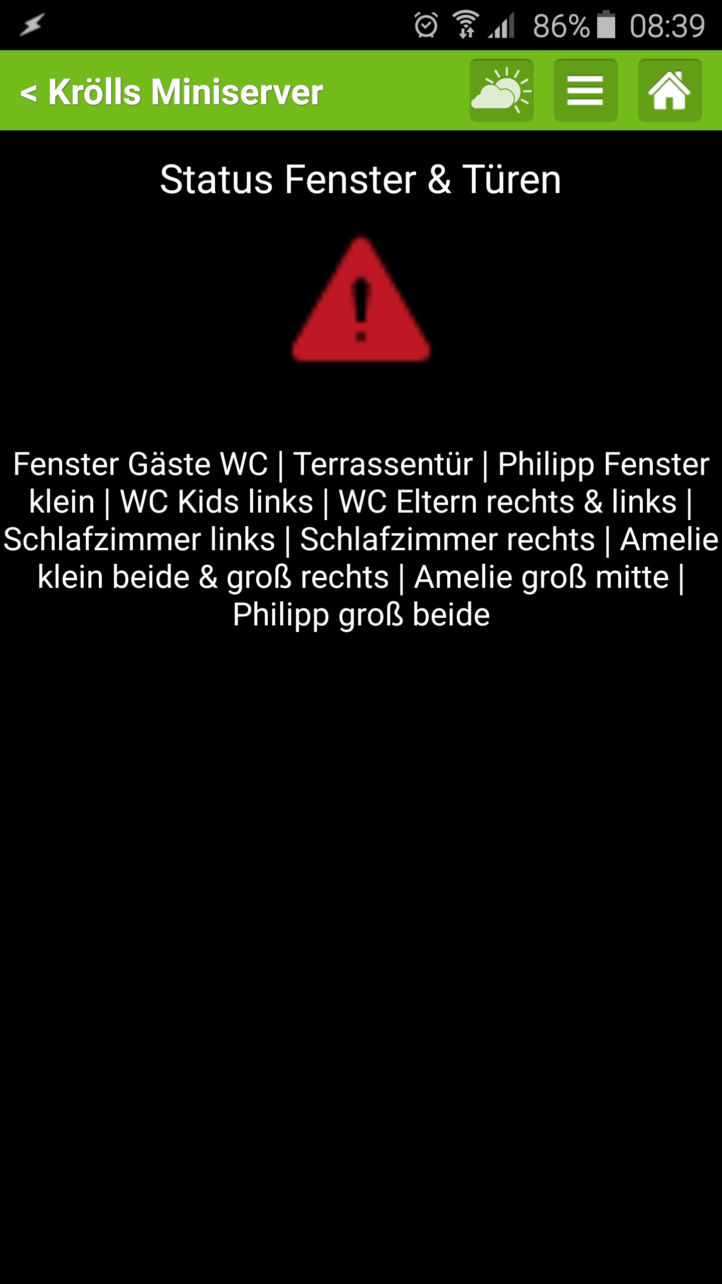

        Hier noch ein Screenshot der Classic / neuen App
Ansichten: 1576
Größe: 156,6 KB
ID: 5117Klicke auf die Grafik für eine vergrößerte Ansicht
Ansichten: 1550
Größe: 237,1 KB

          Wie kriegt ihr das denn hin, dass bei 'Reeds' (ist ja ein Statusbaustein) die Objektnamen und nicht nicht nur die Ziffern der AI steht? Bei mir steht da nur z.B..: 1+2+4 etc.
          thx und Gruss,
          tholle
        • Leo Kirch
          Leo Kirch kommentierte
          Wenn du die Ziffern in der Spalte Statustext der ersten Statusbausteinen durch deine Bezeichnungen (entsprechend der angehängten Eingänge), ersetzt, sollte es passen.
        • tholle
          tholle kommentierte
          Ah ok. Also manuell. Hatte ich schon befuerchtet. - Hatte gehofft, dass der Statusbaustein die AI als Variable intern verarbeitet, die man irgendwie wieder aufrufen kann. Aber gut. Vielen Dank fuer die Hilfe.
        Wie machst Du das mit dem Licht? Nutzt tausende Merker?
              Ich Benutze pro Raum einen Merker der am Lichtbaustein auf allen belegten Ausgängen hängt.
                Hallo Special!
                Wie hast Du das mit den Merker beim Dimmer gemacht? (solltest Du welche haben)
                Hier zeigt es mir beim Licht nämlich nix an
                Edit:
                Lösung ist ein Vergleich mit einem Wert 0 (Konstante) kombiniert mit einem ODER zum Merker
                Zuletzt geändert von Gast; 08.10.2015, 23:24.

                  • 222
                  #29
                  basically Uli's method cascades Status blocks to allow for more than 4 inputs. This is being done by passing Text from one Status block to the next.
                  So in my example the TEXT of the Status blocks 1 to 4 gets passed on to the visible 5th status block, so you get an easy way to process all 16 inputs states and their combination.
                  So in Blocks 1 to 4 you always have one Text status where all windows are CLOSED.
                  Let's call it "Alles zu".
                  Status block 5 will show that all 16 are inputs are closed as it checks inputs 1-4 for the variable "Alles Zu".
                  All other states are not "Alles Zu" and therefore show your open windows.
                  I've marked as the given inputs in my exsample as V1 to V4.
                  These inputs you just replace with the real name that basically represent your inputs to the corresponding status block.
                  This can be your Name for windows, lights or any other variables where you need to evaluate more than 4 Status inputs at a time.
                  Please note that tn my Screenshot (post # 16) there is a small error, as I only have used 3 reeds of 4 required inputs.
                  I FIXED the last input by adding a constant value =1 to simulate a closed window. I'm basically cheating as didn't what to rewrite the status block Logik.
                  So looking at you screen shot your inputs it shows 1 + 4.
                  This means that for your block 1 and 4 one input is open.
                  Regarding the example file I use the TASTER to you can better test your logik. These you need to remove later for your real life scenario.
