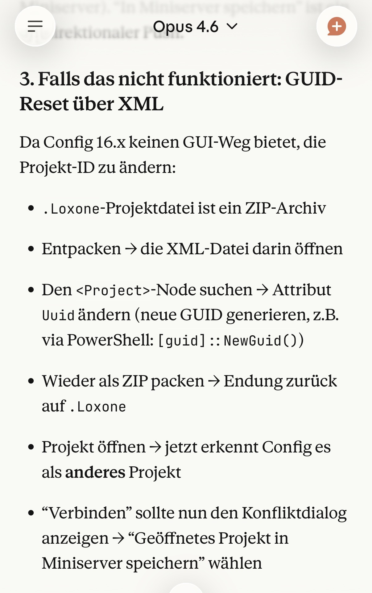

    Die KI schlägt diese Lösung vor. Finde ich aber ziemlich experimentell. Hat jemand noch eine andere Idee?
    ich will ja nur Projekt x auf den Miniserver spielen. Sollte doch ganz normal gehen.

      mach eine kleine Änderung im Offline-Projekt: Baustein bewegen ist z.B. ausreichend. dann hast du die aktuellste Version Offline liegen und er zieht nicht automatisch das online Projekt hoch.
      • radiohead3
        • 10.11.2018
        • 364
        Super hat geklappt. Verstehe nur nicht warum ich nicht einfach wählen konnte. Kann man doch sonst auch immer

          Wurde mit der V16 von Loxone geändert.
