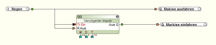

Bin Grad dabei eine Programmierung zu erstellen, mit den Regensensor.
Und zwar will ich an die Markisen ankopeln und wenn die markise eingefahren ist, und es fängt an zu regen soll die Markise ausfahren soweit bin ich.
Mein problem ist jetzt wenn regen aufhört soll die Markise nach 5 minuten wieder einfahren. Wie realisire ich es am besten?

Es macht schon sin da wir auf der Terrasse unsere Wäsche und die Terrassen Möbel stehen haben, und ich keine Lust habe immer raus zu rennen und alles reinhollen will.
Der Wind Sensor wird auch eingearbeitet für sturmearungen
hier stellt sich für mich die Frage, was passiert mit der eingerollten feuchten/nassen Markise? Meiner Meinung „vergammelt“ eine Markise, wenn diese über einen längeren Zeitraum nass eingerollt ist (z.B. Stockflecken). Natürlich kommt es immer wieder vor, dass man vom Regen überrascht wird und dann Nass einzieht. Das ist erst einmal Unproblematisch. Dann lass ich den Markisenstoff bei nächst möglicher Gelegenheit im ausgefahrenen Zustand Lufttrocknen (auch wenn keine Sonne scheint).
An Deiner Stelle würde ich hier eine längere Zeitverzögerung einstellen, damit der Markisenstoff trocknen kann, bevor diese eingezogen wird.
Vorsichtshalber würde ich mich beim Hersteller/Montagefirma rückversichern und mir das Ganze bestätigen lassen, dass die geplante Verfahrensweise in Ordnung ist.

Hallo Michael Sommer
Deswegen frage ich euch ja wie ich es am besten hinkomme z.b. Es hat geregnet und wenn der regensensor aus geht soll dann die markise nach trocknuns faserig zira 15 min. Inpuls bekommen zum einfahren.
Hab mich schlau gemacht beim Hersteller er sagte nach Regen kann die einfahren muss aber bei leichten sonnstralen raus zum trocken darf bis zu 2 tage eingefahren sein.
