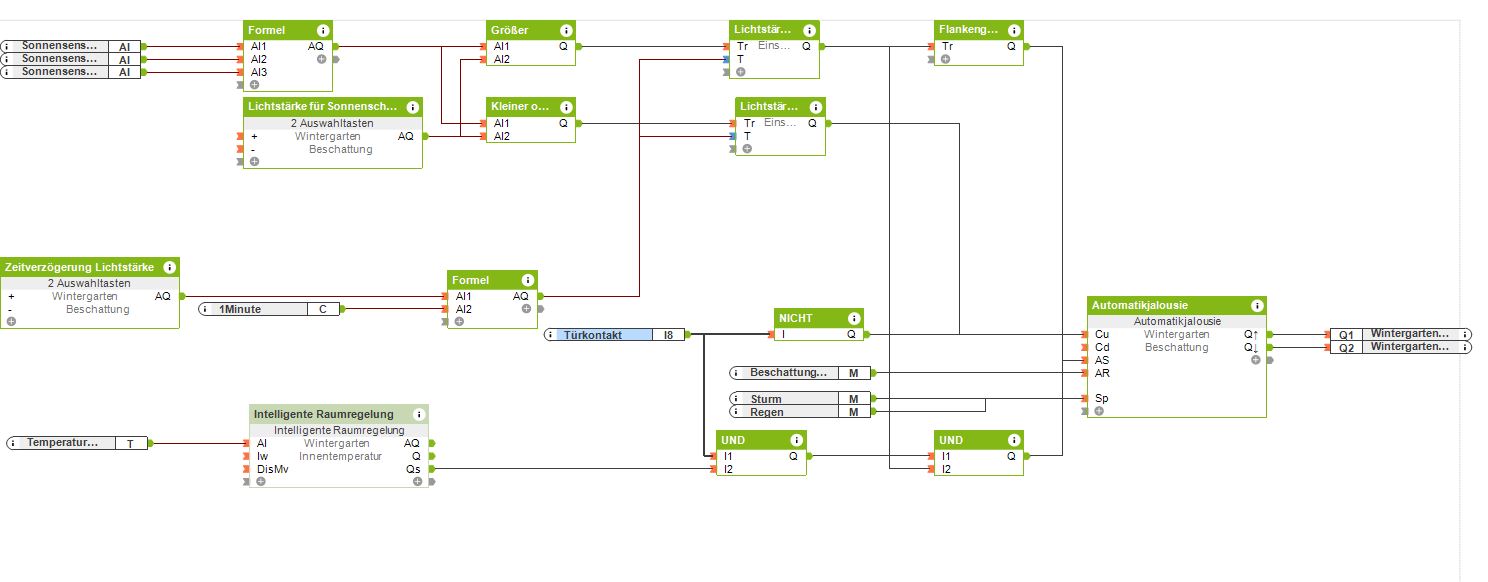

    Hallo zusammen
    hat von euch zufällig einer eine Lösung für ein Frnster mit Jalousie und Fensterkontakt
    bei öffnen des Fensters soll Jalousie nach oben fahren und gesperrt sein
    beim schließen des Fensters soll die letzte Position für Jalousie und Lamelle angefahren werden
    vielleicht hat ja jemand schon eine Lösung
    vielen dank schon mal

      Danke für den Hinweis aber das bringt mich nicht weiter
      vielleicht hat ja noch jemand eine Idee
        • 4613
        Wie wäre es damit - etwas abgewandelt von:
        https://www.loxforum.com/forum/germa...omatikjalousie
        ab Post#12
        Habe es nicht getestet, aber sollte klappen dass die Rollläden nach dem Fenster schließen wieder in den Automatikmodus retour gehen.
        Cu oder Sp Eingang für das Sperren der Raffstore ist dann Geschmackssache.
        Hab die Config angehängt:
        öffnen - kopieren - in die eigene Config einfügen - Ein- Ausgänge usw anpassen - Fertig
