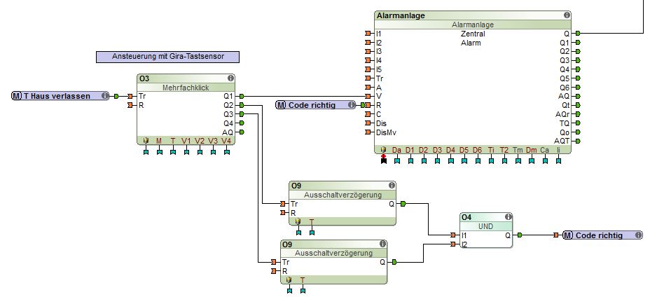

    Wir würden gerne einen Ausgang über eine innerhalb einer gewissen Zeitspanne betätigte Tastenkombination am 5-fach Taster von Loxone realisieren. Also irgendwie so: T2->T4->T5 innerhalb sagen wir 2 sec. nacheinander drücken und dann soll der Ausgang geschaltet werden.
    Ist dies programmiertechnisch irgendwie möglich? Oder gibts gar einen passenden Baustein dafür? Wenn ja, wie würde man das programmieren?

            Dann sollte es ja kein Problem sein. Du könntest das Beipiel im Link aus #15 in die Config kopieren und die Virtuellen Eingänge BM1, BM2 und BM3 durch Deine Eingänge ersetzen.

          Ich hab mir auch mal einen Tast-Code gebastelt, aber noch nicht bis ins letzte durchgetestet. Nur mit einem Taster und dem Mehrfach-Klick, also z.B. 3-fach-Klick - kurze Pause - 4-fach-Klick. Das ganze lässt sich aber problemlos auf einen "4-stelligen" Code erweitern.
          Bei Interesse stell ich gern meine Programmierung rein...

              Anbei meine Programmierung. Was noch fehlt ist eine Verriegelung, dass auch die Reihenfolge der einzelnen Sequenzen eine Rolle spielt. Sollte aber durch eine Verbindung vom Ausgang der Ausschaltverzögerung auf den negierten Reset der nächsten Ausschaltverzögerung machbar sein.
                Ich hab jetzt mal bei mir etwas die Tastenkombination weitergebastelt. ich denke, es könnte so funktionieren. Was mir jetzt noch fehlt ist irgendwie eine zeitliche Limitierung. So wie es jetzt ist, bleibt die gedrückte Taste für immer und ewig gespeichert. Ich bräuchte irgendwas, so dass die gespeicherten Tasten nach einer bestimmten Zeit wieder gelöscht werden.
