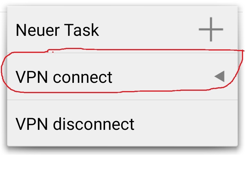

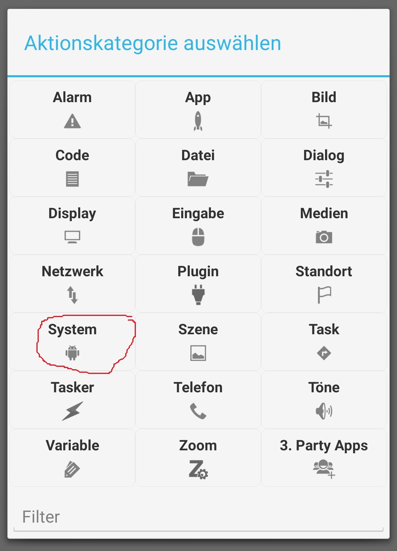

                    Also ich hatte mal irgendwo im Internet eine Anleitung gefunden und Tasker in Verbindung mit VPNcilla danach eingerichtet. Das ganze war eigentlich relativ einfach und geht definitiv ohne root. Ich probiere das mal hier zu beschreiben.
                    Ihr müsst als erstes zwei Tasks anlegen. Einen für das verbinden von VPNcilla und einen für das Schließen der VPN-Verbindung.

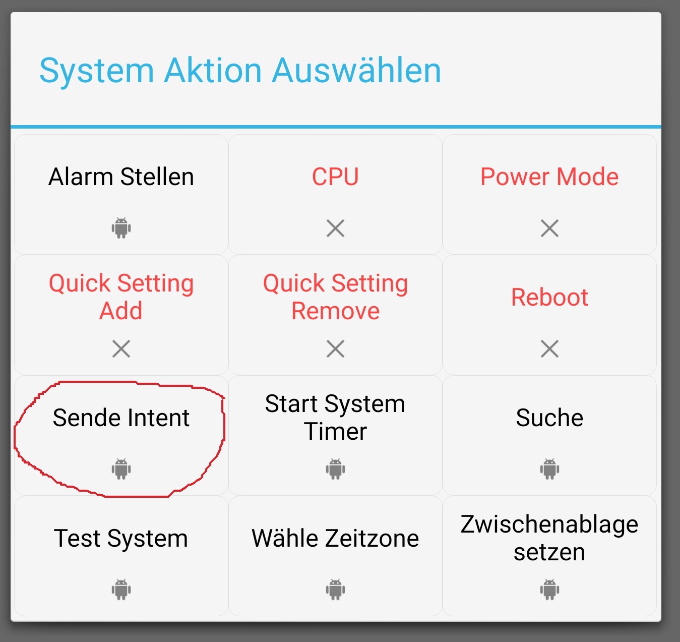

                    Als Aktionskategorie nimmt man "System" Klicke auf die Grafik für eine vergrößerte Ansicht  Name: Screenshot_20170126-083647.jpg Ansichten: 1 Größe: 331,2 KB ID: 80225

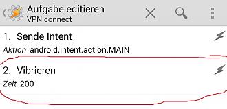

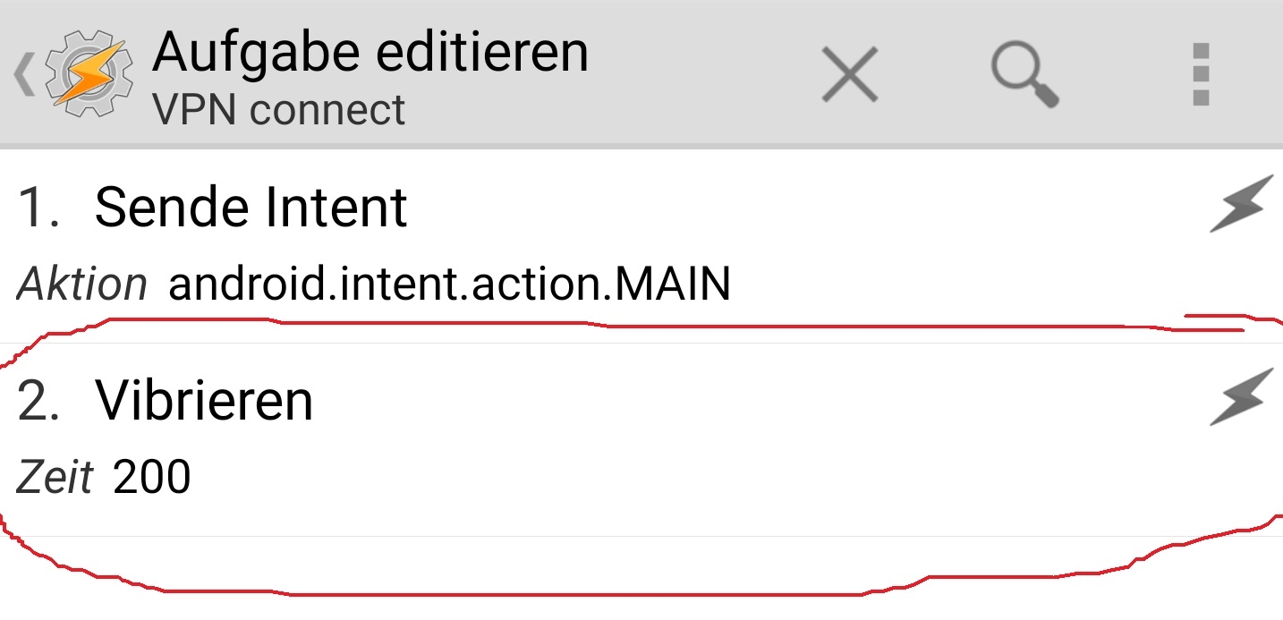

                    Anschließend wählt man "Sende Intent"
                    Klicke auf die Grafik für eine vergrößerte Ansicht  Name: Screenshot_20170126-083705.jpg Ansichten: 1 Größe: 300,8 KB ID: 80226
                    Jetzt gebt Ihr folgende Werte ein (für den Verbinden Task):
                    bei Aktion: android.intent.action.MAIN
                    bei Typ: Default
                    bei MIME Typ: Optional
                    bei Daten: Optional
                    bei Extra: android.intent.extra.shortcut.NAME:Name_Eurer_VPN-Verbindung_in_VPN-Cilla
                    bei Extra: vpncilla.extra.FORCE:connect
                    bei Extra: Optional
                    bei Paket: com.gmail.mjm4456.vpncilla
                    bei Klasse: com.gmail.mjm4456.vpncilla.VpncList
                    bei Ziel: Activity
                    Das Ganze wiederholt Ihr jetzt für den zweiten Task zum wieder schließen. Lediglich in der zweiten Extra-Zeile gebt Ihr jetzt disconnect ein:
                    bei Extra: vpncilla.extra.FORCE:disconnect

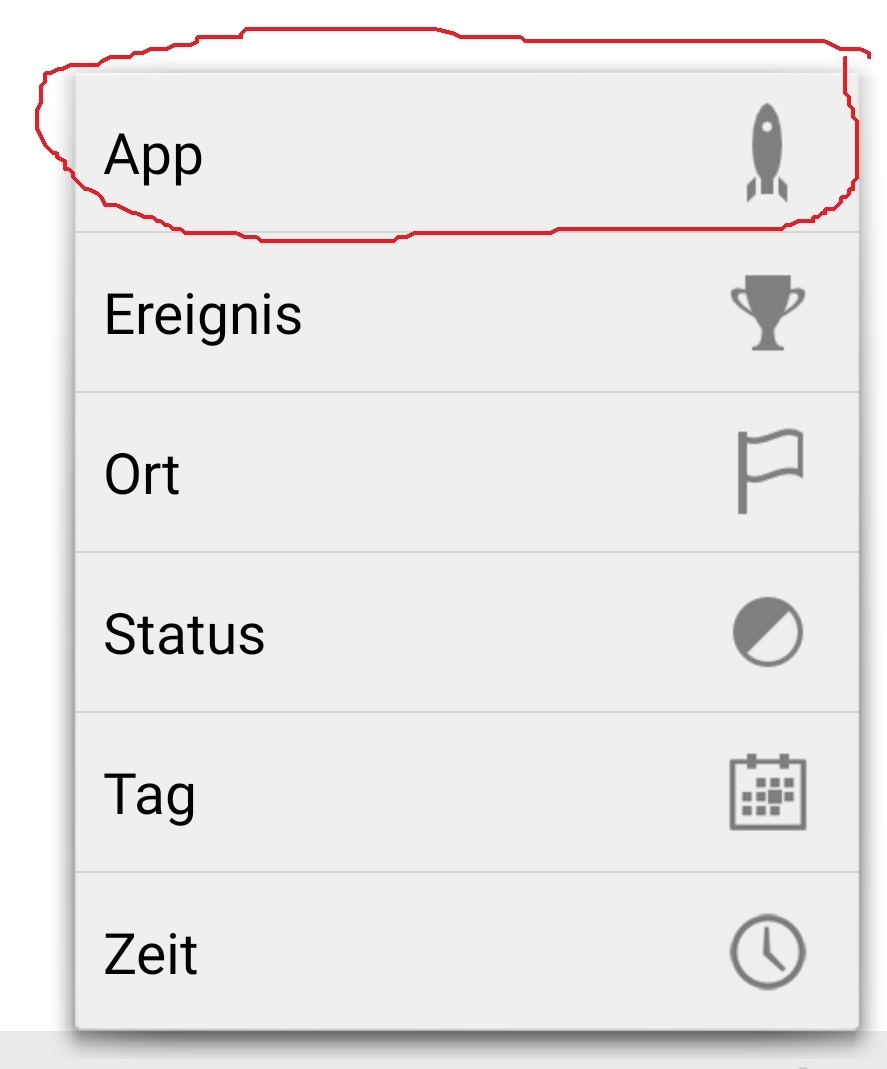

                    Habt Ihr die beiden Tasks fertig, müsst Ihr nur noch ein neues Profile (App) anlegen ... Klicke auf die Grafik für eine vergrößerte Ansicht  Name: Screenshot_20170126-094232.jpg Ansichten: 1 Größe: 116,6 KB ID: 80227
                    .... und darin alle Apps markieren, bei deren start eine VPN Verbindung aufgebaut werden soll.
                    Anschließend legt Ihr noch den Eingangstask fest.
                    Klicke auf die Grafik für eine vergrößerte Ansicht  Name: Screenshot_20170126-094347.jpg Ansichten: 1 Größe: 83,9 KB ID: 80228
                    Zum Schluss müsst Ihr noch den Ausgangstask festlegen (lange drücken).
                    Jetzt solte immer wenn Ihr die App anklickt eine VPN-Verbindung hergestellt werden. Bei meiner Frau funktioniert das auch sehr gut. Bei meinem Handy war die Loxone-App irgendwie aber immer schneller als das Tasker die VPn-Verbindung herstellen konnte. Loxone hat sich so immer über den externen Zugang verbunden. Ich habe dies unterbunden, indem ich bei dem VPN connect Task noch ein einfaches Vibrieren eingefügt habe. Jetzt startet Loxone etwas später und kommt sich mit der VPN-Verbindung nicht mehr in die Quere.
