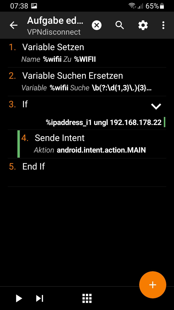

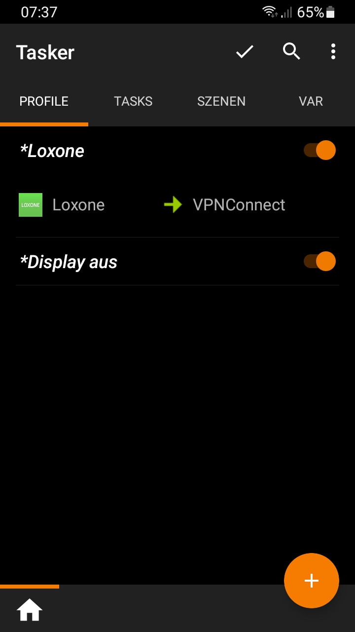

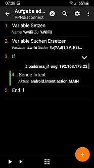

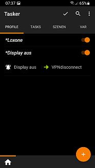

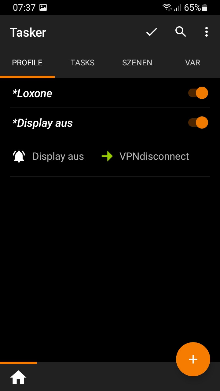

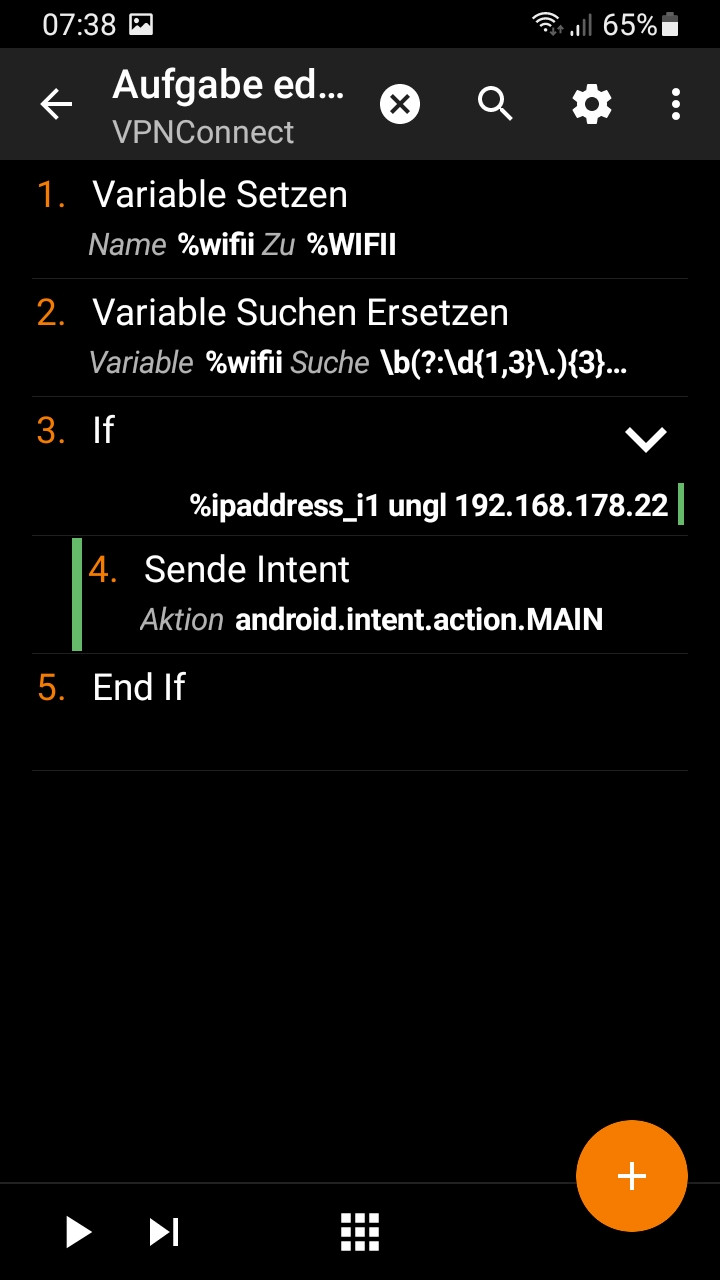

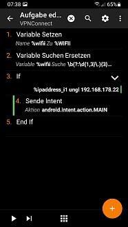

      habe bei mir nun endlich auch die automatische (on demand) VPN Verbindung beim starten der Loxone App realisiert.
      War doch langsam etwas nervig diese immer manuell zu starten.
      Ich habe mich dabei an der Loxwiki orientiert https://loxwiki.atlassian.net/wiki/s...ner-VPN-Client ,
      mit ein paar Änderungen / Anpassungen.
      Habe dies auf unseren Samsung Xcover 4S wie folgt gemacht,
Ansichten: 190
Größe: 58,5 KB
Ansichten: 186
Größe: 60,3 KB
Ansichten: 196
Größe: 102,6 KB
      zu Punkt 2.
      variable: %wifii
      suche: \b(?:\d{1,3\.){3}\d{1,3}\b
      Ignore Case: Ja
      Multi-Line: Ja
      One Match Only: Ja
      Übereinstimmung Speichern In: %ipadress_i​
Ansichten: 200
Größe: 103,2 KB
      zu Punkt 2.
      variable: %wifii
      Ignore Case: Ja
      Multi-Line: Ja
      One Match Only: Ja
      Änderungen zur ursprünglichen Variante aus der Loxwiki:
      • In den Tasks wird anhand der IP-Adresse überprüft, ob ich mich im Heimischen Netzwerk befinde und wenn nicht wird die VPN verbindung aufgebaut.
      • Die Trennung der VPN verbindung erfolgt beim ausschalten des Displays, da es mich gestört hat, dass sobald Loxone nicht mehr im Vordergrund ist, die VPN Verbindung getrennt wurde.
