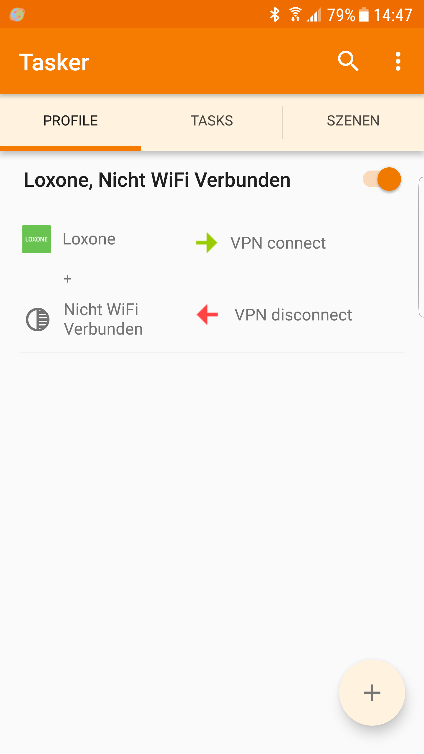

            • 2677
            Hi Tom,
            meine Einstellungen für Connect sehen genauso aus. Wie ist denn das Profil allg. aus?
            Meines sieht so aus:

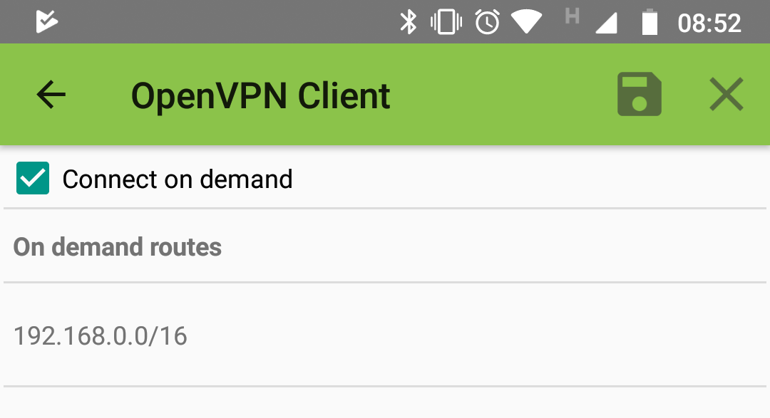

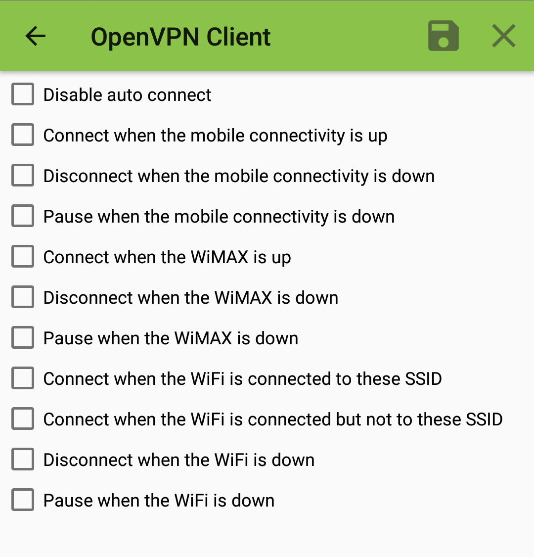

                        Bei der Verwendung von OpenVPN ist auch mit Android + 3rd Party App ein VPN-on-Demand möglich
                        Die App nennt sich "OpenVPN Client" mit der ID=it.colucciweb.openvpn
                        • Lenardo
                          Lenardo kommentierte
                          aber das ist nur on/off in Abhängigkeit von einem bekannten Wifi ? oder kann das auch in Abhängigkeit von aktiven Apps?
                      • PBaumgartner
                        • 11.03.2016
                        • 285
                        #29
                        Lenardo
                        Der Auto-Connect ist bei mir auf eine IP-Range 192.168.0.0/16 konfiguriert. Ist jetzt noch etwas weit hergeholt und gehört eigentlich auf die IPs von meinen Miniservern und dem NAS eingeschränkt - aber das ist mal der erste grobe Wurf:
Ansichten: 1321
Größe: 110,4 KB
Ansichten: 1268
Größe: 53,6 KB
                        Ich habe zusätzlich konfiguriert, dass der onDemand NICHT anspringt, wenn ich im Home-Netzwerk bin.
