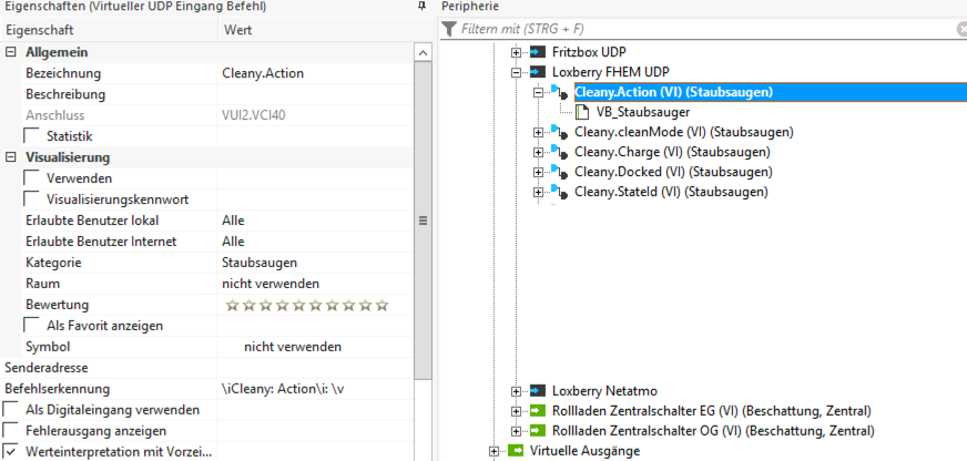

        ich mache das etwas anders, hier meine 99_myUtils.pm:
        # BOTVACToLoxone
        sub BOTVACToLoxone($)
         my ($device) = @_;
         my $stateId=ReadingsVal("$device","stateId","-1");
         my $isDocked=ReadingsVal("$device","isDocked","-1");
         my $isCharging=ReadingsVal("$device","isCharging","-1");
         my $charge=ReadingsVal("$device","charge","-1");
         my $action=ReadingsVal("$device","action","-1");
         my $cleanMode=ReadingsVal("$device","cleanMode","-1");
         UDP_Msg("10.99.99.5" , "7000" , "$device: stateId: $stateId");
         UDP_Msg("10.99.99.5" , "7000" , "$device: isDocked: $isDocked");
         UDP_Msg("10.99.99.5" , "7000" , "$device: isCharging: $isCharging");
         UDP_Msg("10.99.99.5" , "7000" , "$device: Charging: $charge");
         UDP_Msg("10.99.99.5" , "7000" , "$device: Action: $action");
         UDP_Msg("10.99.99.5" , "7000" , "$device: cleanMode: $cleanMode");

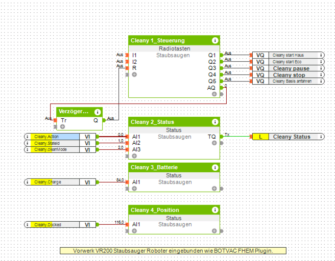

        Ich reiche die FHEM Werte quasi an Loxone durch und werte in Loxone aus, du scheinbar schon in FHEM:
Ansichten: 763
Größe: 140,8 KB

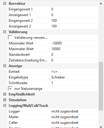

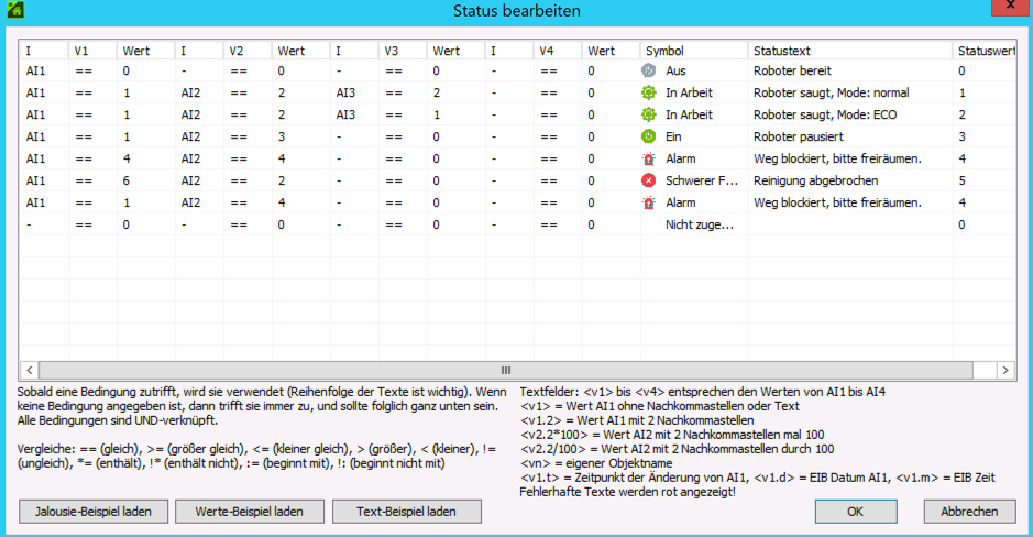

        Auswertung in Statusbausteinen:
Ansichten: 775
Größe: 141,0 KB
        orli

              Korrekt, daher werte ich am Statusbaustein auch mehrere Eingänge aus (sind aber lang noch nicht alle Stati, nur die wichtigsten die bei mir immer wieder kommen):
Ansichten: 741
Größe: 187,6 KB

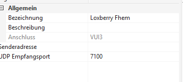

                orli, vielen Dank ohne deinen Hinweis wäre ich wohl nicht drauf gekommen, die Signale an die Loxone zu leiten.
                FHEM neustarten
                shutdown restart
                Jetzt müssten in der LoxConfig die UDPMessage ankommen. Entsprechend nach Wunschbaustein verbinden fertig.

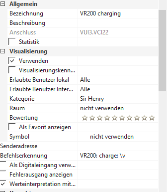

                Ich habe eine Error Benachrichtigung eingebaut. Die Fehlercodes der VR200 werden bereits in der FHEM ausgewertet und an die Loxone übergeben. Über einen Binärdekoder werden dann diese per Benachrichtigungsbaustein euch mitgeteilt.
                Den aktuellen Status der VR200 fange ich nun auch wie Orli mit einem Statusbaustein ab. Vielen Dank an Orli.
                Befehlserkennung Stati:
                VR200: \v
                Befehlserkennung error, action, usw.
                VR200: error: \v

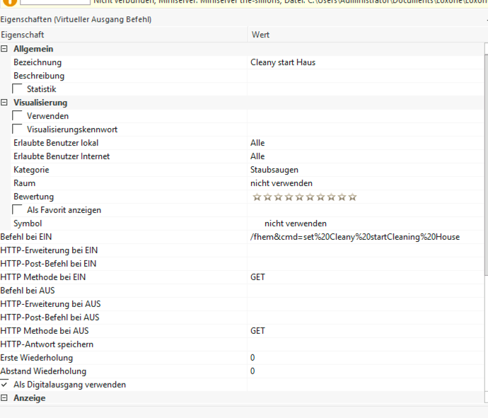

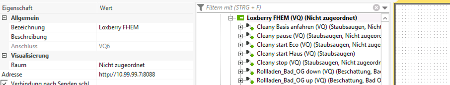

                    1. FHEM so konfigurieren, dass der Miniserver ihn auch bedienen darf. In fhem gibt es seit einigen Versionen den Token, der dir wohl erstmal das Genick bricht (https://wiki.fhem.de/wiki/CsrfToken-HowTo). Ich hab bei mir die Token Authentifizierung für meinen Loxberry deaktiviert, da eh alles separiert in einem eigenen VLAN arbeitet. Ich bin mir aber sehr wohl bewusst, dass dies ein Risiko sein kann! Dazu hab ich in die Config folgendes eingebaut:
                    # TokenAbfrage deaktivieren fuer Loxberry, Loxmgmt
                    define WEBapi FHEMWEB 8088 global
                    attr WEBapi allowfrom 10.99.99.5|10.99.99.10
                    attr WEBapi csrfToken none
                    Damit kann ich unter Port 8088 dann fhem ohne Token Authentifizierung öffnen und meine HTTP Befehle absetzen.
                    2. virtuellen Ausgang anlegen:
                    Klicke auf die Grafik für eine vergrößerte Ansicht  Name: 2017-11-11_09-07-43.png Ansichten: 1 Größe: 95,2 KB ID: 126906
                    3. Befehle an FHEM senden, in diesem Fall Hausreinigung starten:
                    Klicke auf die Grafik für eine vergrößerte Ansicht  Name: 2017-11-11_09-10-15.png Ansichten: 1 Größe: 107,7 KB ID: 126907
                    Mehr ist's eigentlich nicht und schon legt er los

                        Kann der Miniserver http://loxberry auflösen? Versuch mal die IP des Loxberries in Loxone. Allowfrom definiert 1 IP Adresse, mit Pipe getrennt eine zweite. Du hast also die .1 und die .200 freigegeben aktuell :-) - vermutlich ist das dein Fehler.
                        • crasythom
                          crasythom kommentierte
                          Super! Jetzt geht es. Danke. Die IP muss aufgelöst eingegeben werden. Hätte ich auch drauf kommen können. Schließlich musste ich das bei meinen Sonos Lautsprechern über den Loxberry auch schon so machen.

                        Habe ich eine Datei vergessen IN FHEM anzulegen oder zu ändern?
                        Leider habe ich keine Ahnung wieso im Miniserver nichts ankommt.
                        Über Hilfe bin ich sehr dankbar!

                          Ich habe das ähnliche Problem wie windflyer .
                          Weder Daten vom VR200 werden im MS angezeigt, noch kann ich diesen über UDP steuern.
                          Woher weiß FHEM bzw. LB die IP vom VR200?
