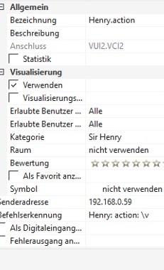

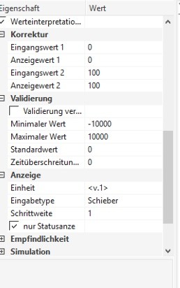

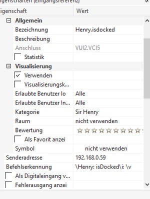

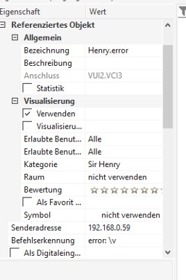

      Und noch meine Miniserver Screenshots:

      Hoffe es findet sich der Fehler!
      Besten Dank und Liebe Grüße!!!
        #48
        Hi windflyer,
        mir fallen auf dem ersten Blick folgendes auf und ich bitte dich dies mal zu ändern und zu berichten.
        1. 99_my_utils.pm in 99_myUtils.pm ändern --> vielleicht war das auch nur ein Schreibfehler von dir.
        2. # Henry to Loxone
        define HenryToLoxone notify .*:state.*|.*:batteryPercent.*|.*:error.*|.*:isCha rging.*|.*:isDocked.*|.*:action.* {VR200ToLoxone("$NAME")} ändern in
        # Henry to Loxone
        define HenryToLoxone notify .*:state.*|.*:batteryPercent.*|.*:error.*|.*:isCha rging.*|.*:isDocked.*|.*:action.* {HenryToLoxone("$NAME")}
        3. In der LoxoneConfig bitte Senderadresse 192.168.0.59 weglassen
        4. Befehlserkennung immer mit Henry beginnen --> genaue Schreibweise beachten, wie in Fhem definiert
        Beispiel: Henry: dockHasBeen: \v
        Henry: error: \v
        5. Danach kannst du den UDP Monitor in Loxone aktivieren und Henry zum saugen starten und wieder stoppen. Dann sollte eigentlich auf dem UDO-Monitor die Signale sichtbar werden.

              @erenaygun bin erst jetzt dazu gekommen es zu testen...
              leider ohne erfolgt
              ich kann zwar den vorwerk sowohl über loxone als auch über fhem starten, bekomme allerdings nur in fhem einen ststus angezeigt. im udp monitor kommt nichts an.
              bei mir läuft noch ein wetter bzw. das sonos plugin... die beiden sind im udp monitor sichtbar... vom vorwerk kommt nichts durch!
              bin ein wenig ratlos...
              lg
              • windflyer
                • 03.11.2017
                • 55
                #52
                ... problem gelöst!
                der fehler war: 1 leerzeichen zuviel in einer zeile... das dürfte bei „copy, paste“ reingerutscht sein!
                vielen dank für eure hilfe, jetzt klappt es!!!
