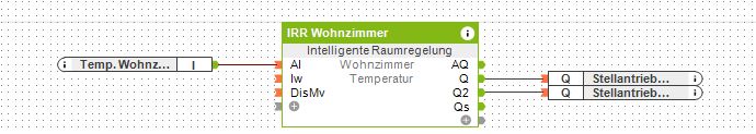

ich bin vor ca. 3 Wochen in mein Haus eingezogen und bin gerade dabei mir über das Thema Heizung Gedanken zu machen.
Ich habe folgende Situation:
- Heizung ist eine Alpha Inotec Sole WP
- FBH im gesamten Haus

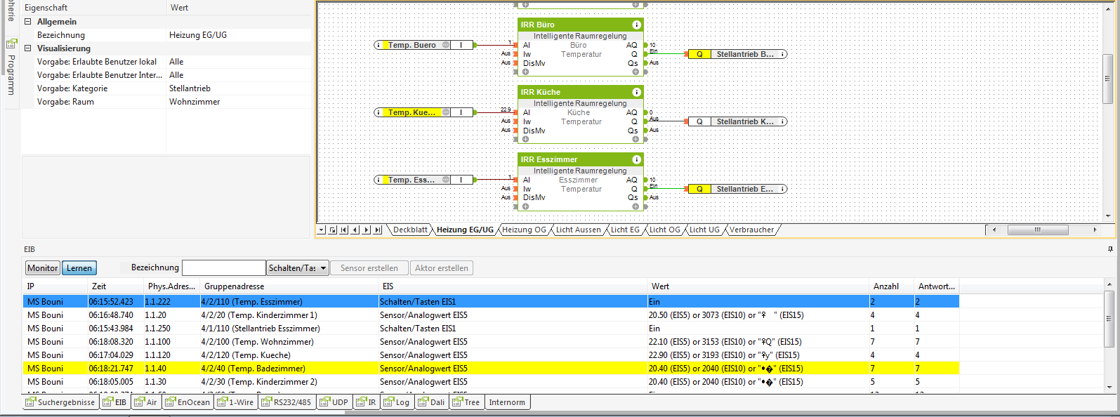

- In den meisten Räumen die MDT Glastaster zur Temperaturmessung, aber auch noch die Möglichkeit nachträglich an vielen Stellen 1-Wire Temperaturfühler zu platzieren falls notwendig.

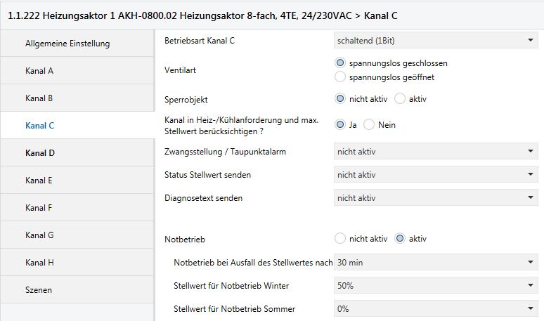

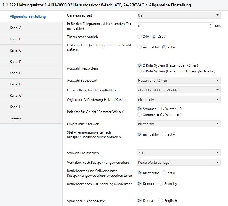

- MDT Heizungsaktoren für die Ansteuerung der Stellantriebe
Jetzt frage ich mich ob ich mir nicht jetzt da es grade noch schön warm ist die ganze Sache nicht gleich "richtig" aufziehen soll mit IRR usw.
Wie würdet Ihr vorgehen?
Ich lese an vielen Stellen das die Aussentemperatur gemessen wird, die hab ich aber Momentan nur über die MDT Wetterstation auf dem Dach, die WP hat einen separaten Fühler an der Nordwand. auch die Steuerung der Umwälzpumpen ist durch die WP geregelt.
Muss ich für eine Regelung der ganzen Sache durch den MS alles von der WP entkoppeln und über den MS steuern!?
Danke im Voraus für eure Antworten!
