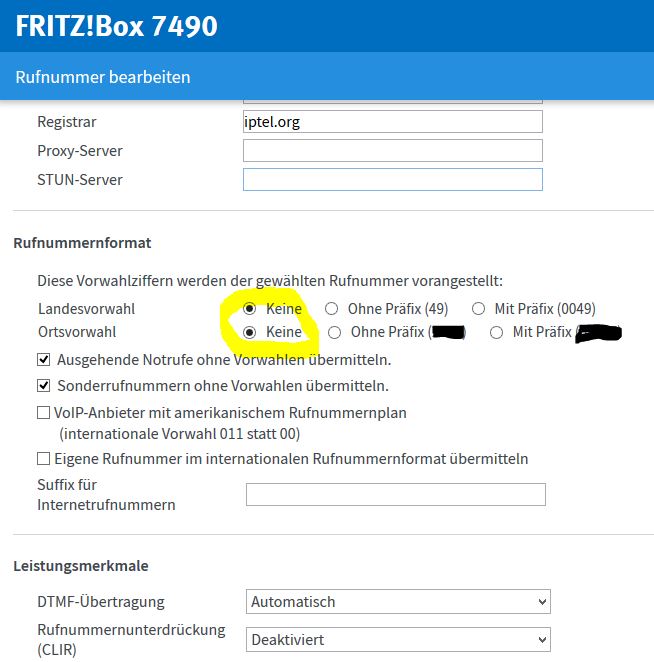

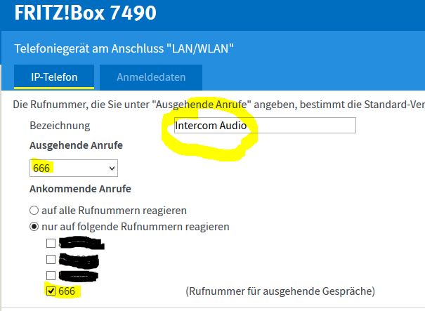

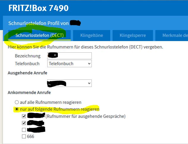

    Update: Ich habe die Fehler gefunden und nun funktioniert es. Damit es der Nachwelt erhalten bleibt, hier noch zwei Screenshots. Es ist wichtig, dass andere vorhanden Telefone im Haus NICHT auf die selbst-definierte Rufnummer der Intercom regagieren (Bild 8). Die Intercom darf dagegen NUR auf die selbst-definierte Nummer reagieren (Bild 9). Außerdem muss man der Fritzbox sagen, dass Vorwahlen wie z.B. die Ortsvorwahl für die interne Rufweiterleitung zur Intercom nicht verwendet werden (Bild 10).

      Post #15: erstes Bild - SIP Einstellungen der Intercom: Muss die Intercom sich nicht bei der Fritzbox registrieren? Hier hast Du "SIP Registrierung" "Nein" angekreuzt. Damit registriert sich doch die Intercom gar nicht bei der Fritzbox, so dass diese keine Anrufe weiterleiten kann. Die Fritzbox kennt die Intercom doch nur unter der internen Rufnummer 620, oder?
      Post #16: erstes Bild - Einstellungen Scnnurlostelefon (DECT): Hier könnte man noch die letzte Zeile hervorheben, das das Telefon (stellvertretend für alle internen Telefone) nicht auf die gewählt und in der Fritzbox eingetragene (fiktive) Telefonnummer von iptel.org (hier 666) reagieren soll. Steht ja aber auch im Text als erster Hinweis. Der richtig ausgefüllte Screenshot aus Post #10 wäre sicherlich hilfreich, auch wenn man sich das mit den nachfolgenden Beiträgen zusammenreimen kann.
      Den zweiten Hinweis in Post #16 verstehe ich auch nicht. Die Vorwahlen werden doch nur bei ausgehenden Gesprächen zu iptel.org hinzugefügt und nicht bei eigehenden Gesprächen zu einem LAN IP-Telefon, oder?
