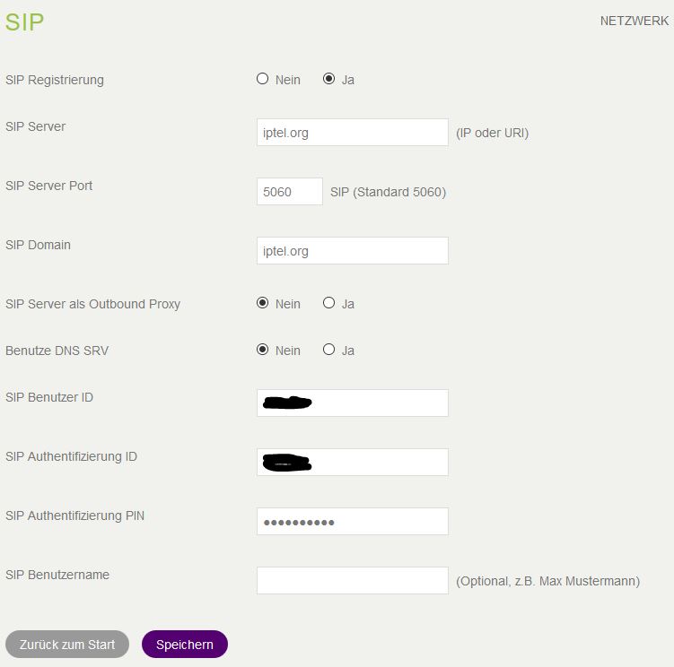

    wollte auch über extern mit meiner Intercom sprechen können. Folgendes habe ich daher gemacht:
    - Registrierung bei iptel.org
    - Eingabe der Daten im SIP-Modul der Intercom (siehe Bild 1)
    - Eingabe der Daten in der Loxone Config (siehe Bild 2)
    Wenn ich mich von extern auf die Intercom einwählen will, erscheint jedoch immer folgende Fehlermeldung:
    "Sprachverbindung fehlgeschlagen. Der Gesprächspartner ist (vorübergehend) nicht verrfügbar."

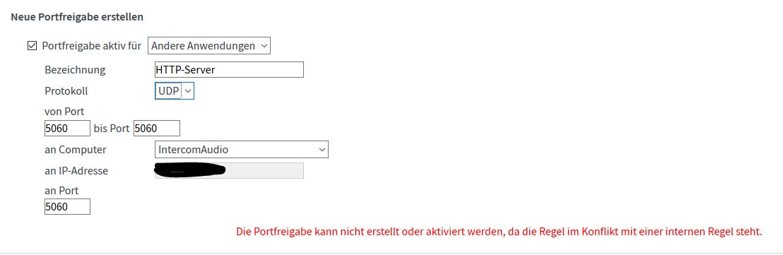

      Was müsste ich da für eine Portfreigabe einstellen?
      So wie ich es versucht habe (siehe Bild 3) meckert die Fritzbox...
      EDIT:
      Laut FirtzBox Doku ist der Port 5060 automatisch freigegeben (für Internet-Telefonie usw.). Daher kommt also o.g. Fehlermeldung.
      Dem eigentlichen Problem dieses Threads, nämlich das meine Intercom nicht erreichbar ist, hilft diese Erkenntnis aber nicht weiter...

            Weil die Fritz den Port selbst nutzt. Registriere iptel direkt in der Fritz und deine intercom dann auf die Fritz

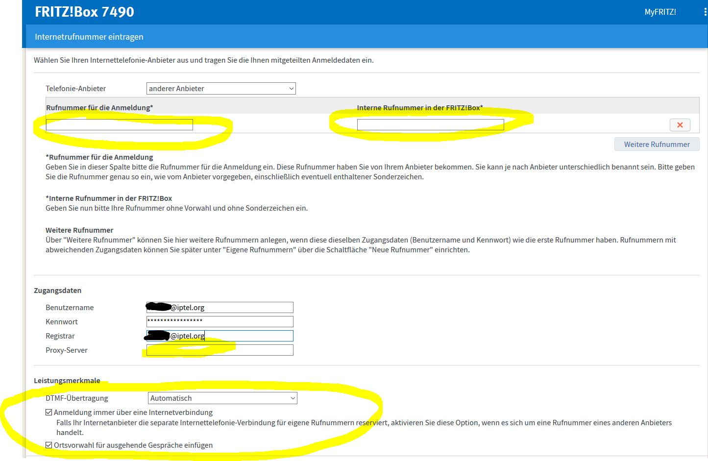

                    Telefonie - Rufnummern - Neue Rufnummer geht klar.
                    Aber "IP-Telefonie" finde ich dort nicht. Nur zig Anbieter von IP-Telefonie-Dienstleistungen. Iptel.org ist da nicht dabei. Es gibt zwar das Feld "Anderer Anbieter", aber da werden so viele Infos abgefragt von denen ich keinen Schimmer habe, siehe gelbe Markierungen im Bild 4...
                    Bei meiner Registrierung habe ich keine Nummer von Iptel erhalten.... also keine Ahnung welche Nummern die Fritzbox da von mir sehen will..

                        Zuerst an der FritzBox anmelden und Telefonie > Eigene Rufnummern wählen
                        Dann neue Rufnummer > anderer Anbieter, bei Rufnummer deinaccount@iptel.org und eine interne Nummer für die FritzBox eintragen (was frei ist und dir gefällt)
                        Wenn die Anmeldung erfolgreich war, siehst du das unter eigene Rufnummern mit einem grünen Punkt bei Status
                        In der Intercom dann Host für Audio Extern iptel.org und Benutzername Audio extern 2wire-de
                        (Angegebener Benutzername hier nur ein Beispiel)

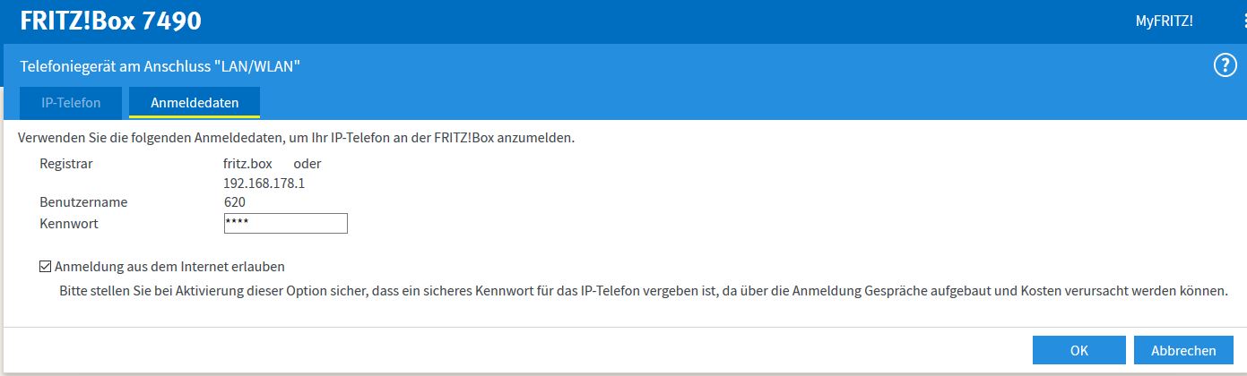

                      • aderendhülse
                        • 24.09.2015
                        • 261
                        Also die Einrichtung in der Fritzbox hat schonmal funktioniert - vielen Dank :-)
                        Wie genau konfiguriere ich denn dann die Intercom? Hast du da auch einen Screenshot für mich?

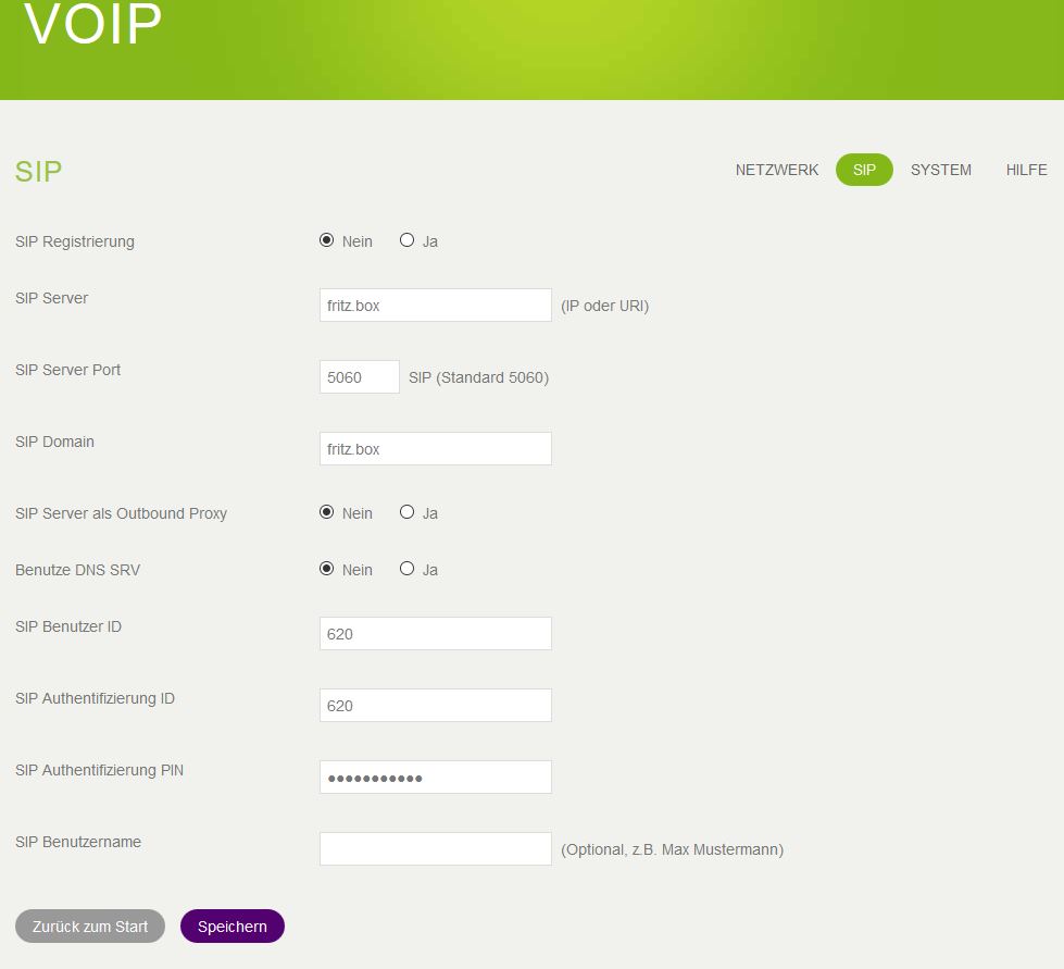

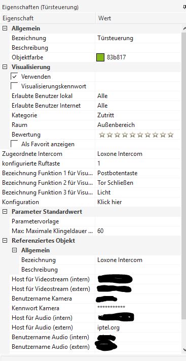

                        Der zitiert Auszug aus deinem Kommentar bezieht sich doch auf die Config Software? Was trage ich in der Weboberfläche des SIP Moduls ein?
                        • eisenkarl
                          • 1352
                          Ja, Config Software
                          Ich habe Host für Audio intern die IP der Fritzbox stehen und Benutzername intern Audio die interne Rufnummer die du in der Fritzbox hinterlegt hast
                          Du musst dann an der Fritzbox ein neues Telefoniegerät erstellen, welches auf die interne Nummer zeigt und die Einstellungen direkt in der Intercom übernehmen.
                          Zuletzt geändert von eisenkarl; 30.10.2016, 19:27.
                          • aderendhülse
                            • 24.09.2015
                            • 261
                            Zitat von eisenkarl
                            Ja, Config Software

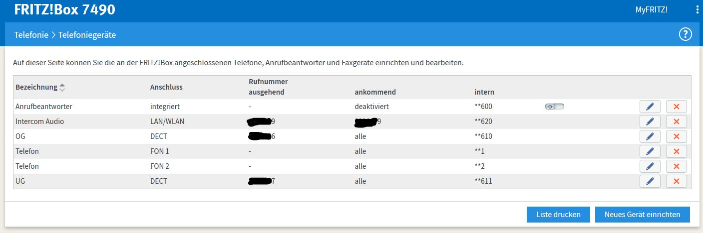

                            Also erst einmal vielen Dank! Es funktioniert nun auf jeden Fall die iptel.org Einstellung, denn wenn ich in der Türsteuerung nach dem Türklingeln auf "Sprachverbindung aufbauen" klicke, dann läuft das über den SIP Server bis hin zu meiner Fritzbox.
                            Und jetzt das Problem: Die Fritzbox leitet den eingehenden Anruf nicht an die Intercom weiter, sondern an mein FritzFon... Wenn ich dann dort das Gespräch annehme, quatsche ich also quasi von meinem Fritzfon auf die Türsteuerungssprachverbindung auf meinem Handy.... Die FritzFon's haben, wie auf Bild 6 zu erkennen, die Rufnummernendungen 6 und 7. Der Intercom habe ich die 9 zugewiesen. Doppelt belegt ist also nichts.
                            Ich hab meine aktuellen Einstellungen nochmal als Bild angehängt. Woran liegt es das die Fritzbox nicht auf die Intercom weiterleitet?
