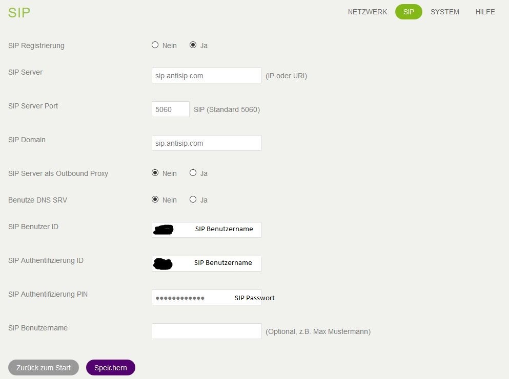

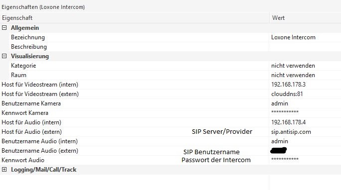

                            So, Friends of the Sun...
                            Da aus irgendeinem mir nicht geläufigen Grund die SIP Kommunikation mit meiner Intercom nicht mehr funktionierte, habe ich mir diesen mittlerweile ja stark gewachsenen Thread noch einmal angesehen. Ich bin ein Freund von "keep it simple", daher hat mir dieser Umweg über die Fritzbox (Eigene Rufnummer und neues Telefoniegerät anlegen) nie besonders gut gefallen, obwohl er funktioniert hat.
                            Daher jetzt an all diejenigen die eine Fritzbox (bei mir ne 7490) haben:
                            - Löscht den ganzen Kram aus der FB (die angelegte Rufnummer, das Telefoniegerät Intercom usw)... ---> das braucht ihr nicht!
                            - Trag Eure SIP-Provider Daten DIREKT im Browsermenü der Intercom ein, kontrolliert noch einmal die Daten in der Config
                            - Fertig!
                            Funktioniert wunderbar, obwohl hier einige sagen, dass die FB den Port 5060 für sich selbst beansprucht...
                            Ist auch übrigens alles genau so in der Loxone Dokumentation beschrieben:
                            Inbetriebnahme, Einstellungen und weiterführende Informationen zur Intercom Gen.1 und Intercom XL.
                            Anbei noch einmal die zwei Screenshots.
