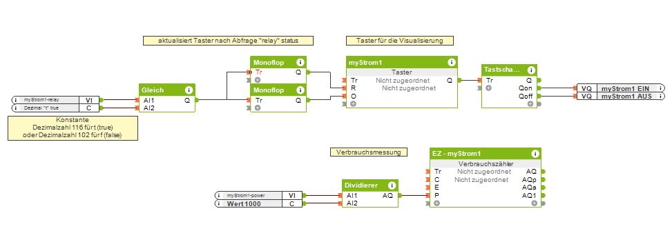

                  Hier noch wie ich meine myStrom WiFi Stecker in Loxone eingebunden habe.
                  Das ganze an einem Verbrauchszähler zur Strommessung sowie für die Statistik und weiter die Logik damit ich einerseits über Loxone ein- und ausschalten kann und Loxone aktualisiert wird wenn ein/aus über andere Schnittstellen (myStromWeb/App) getätigt wird.
                  Der einfachheitshalber das Ganze noch als Loxone Config File
                  Grüsse
                  Edi

                      Das klappt ja wunderbar. Schalten geht perfekt.
                      Was ich noch nicht geschafft habe, ist den Verbrauch auszulesen - was mache ich falsch?
                      Hat jemand eine Idee?

                        Hallo Christophe
                        URL: http://<IP>/report
                        Befehlserkennung: \i"power":\i\t\v
                        Ich meine das "/report" im URL fehlt!
                        Grüsse
                        Edi
                          Hallo Edi
                          Vielen herzlichen Dank. Das war's.
                          Beste Grüsse
                          Christophe
