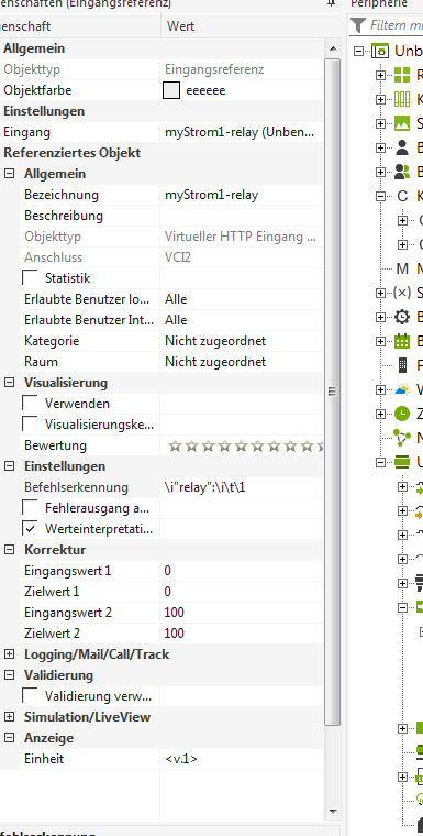

          Nun fehlt nur noch der Relais-Status :-)
          In der Beispieldatei ist folgendes angebenen ich bekomme aber keine Zahl raus. Sie müsste doch 116 für (t)rue und 102 für (f)alse lauten. Jedoch erhalte ich wieder den Wert Null.
          Ich habe es auch mit folgendem Code probiert, analog zum vorherigen Code:
          "relay":\1
Ansichten: 1154
Größe: 40,7 KB
            Das passt aber
            "relay":\1
          • jdlwguard-loxone
            jdlwguard-loxone kommentierte
            Hmm, ich weiß nicht was los war, aber jetzt geht es. mit
            "relay":\1
