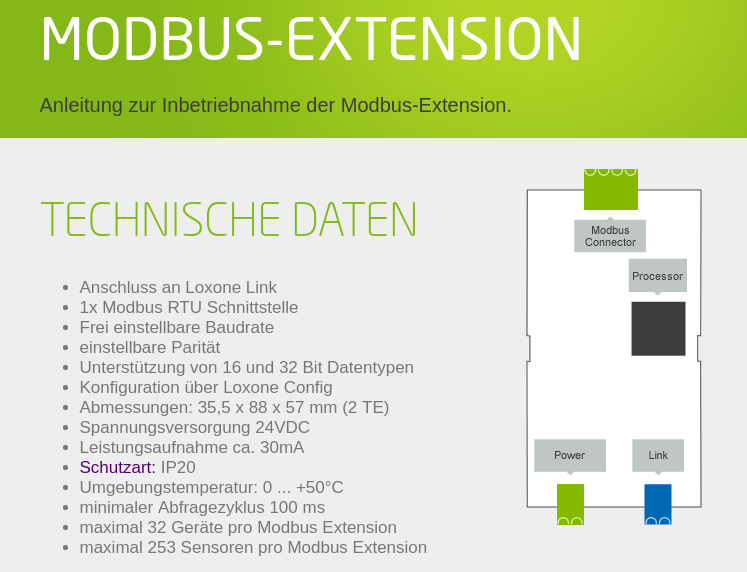

                  #147
                  Vielleicht hilft das was.
                  Loxone hat bei Verkauf der Modbus Extansion mit einen Abfragezyclus von 100ms geworben.
                  Wenn man bei google loxone modbus abfragezyklus eingibt kommt teilweise noch 100ms bei der google seite.
                  Zuletzt geändert von Asd1234; 24.11.2016, 18:44.
                    • 4591
