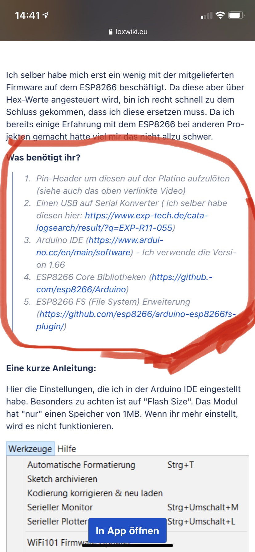

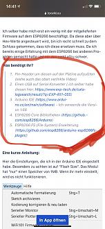

      wollte mir gern RGBWW Lampen bauen, an den Stellen habe ich natürlich keine Kabel um sie direkt anzuschließen.
      Finde das Thema hier sehr interessant.
      Leider bin ich totaler Arduino Neuling.
      Ich scheitere schon dabei die Erweiterungen zu installieren.
      Wie es im Wiki steht. Sieht Bild Punkt 3 und 4.
Ansichten: 588
Größe: 349,4 KB
      Kann mir einer helfen?
      • realschmide
        realschmide kommentierte
        Hast du eine konkrete Frage oder Fehlermeldung?

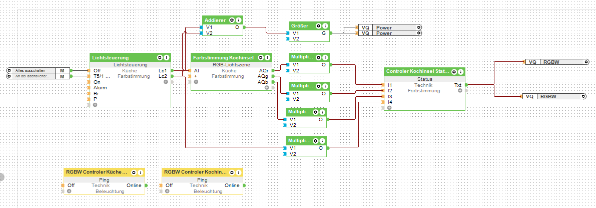

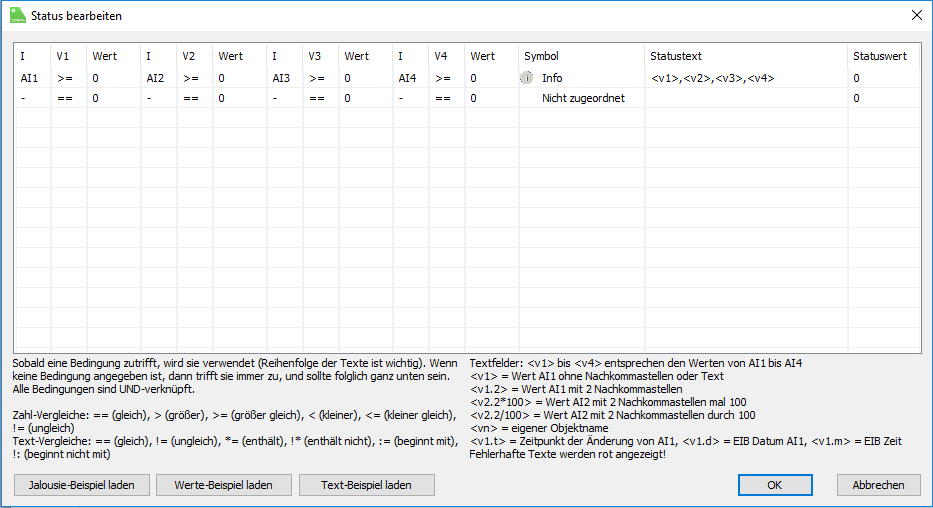

          Für alle mit Tasmota auf einem H801:
          Ich habe nun seit einigen Tagen (super zuverlässig!) dank des Forums eine Steuerung laufen, die nun RGB und auch den W Kanal steuern kann. Wichtig dabei ist, dass ihr den Wert am Statusbaustein als "255,255,255,255" ausgebt und für den W-Kanal am Controller W1 nutzt. Letzteres war lange Zeit mein Problem. Nun klappt aber alles.Klicke auf die Grafik für eine vergrößerte Ansicht  Name: Statusbaustein.png Ansichten: 0 Größe: 30,3 KB ID: 352918
          Klicke auf die Grafik für eine vergrößerte Ansicht  Name: bersicht.png Ansichten: 0 Größe: 49,6 KB ID: 352917
