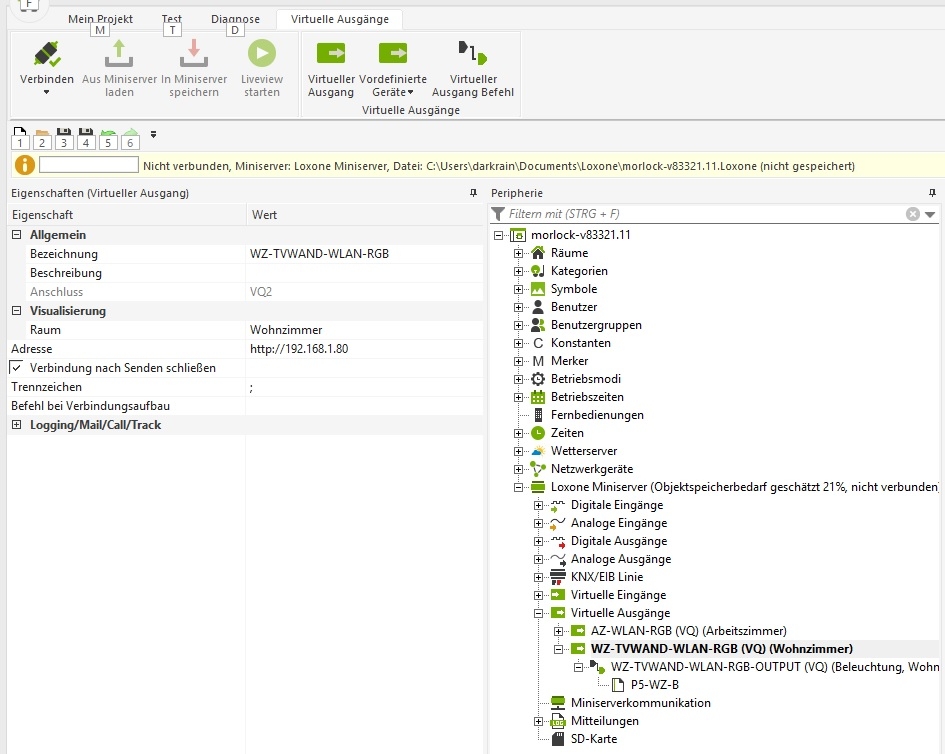

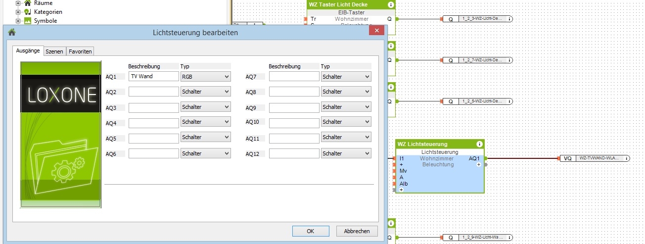

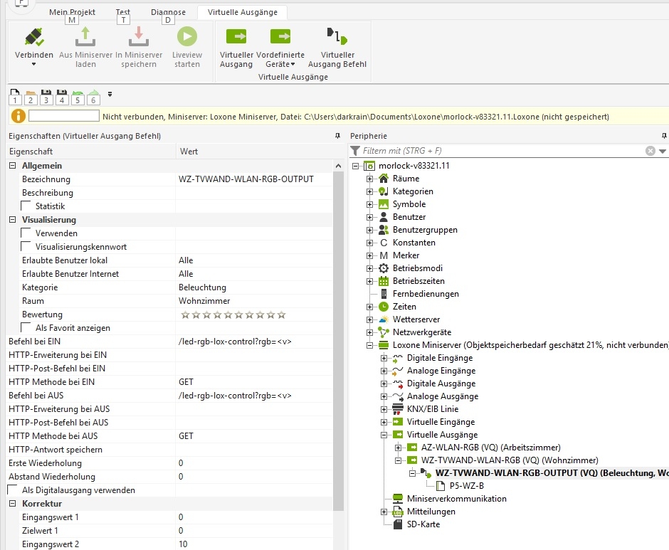

                  Das mit den virtuellen HTTP Ausgang klappt ziemlich gut, hatte aber auch meine Problme am Anfang damit, bzw. hatte es einfach falsch verstanden wie es in der Doku gemeint ist. Habs mal als Bilder angehängt. Bei mir im Bild virtuelle Ausgangsbefehl etwas anders, da ich das original Programm schon etwas erweitert habe.
                  1. der virtuelle Ausgang bekommt nur die IP oder Hostnamen http://aaa.bbb.ccc.ddd
                  2. der virtuelle Ausgangsbefehl bekommt die GET oder Postvariablen /ledcontrol?rgb=<v>
                  3. die Variable oder der Wert v kommt aus dem Loxone RGB Baustein oder der Lichtsteuerung, da muss der Ausgang dann auf RGB gestellt werden
