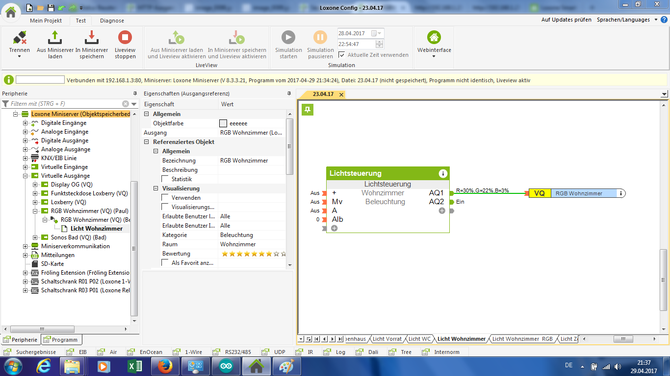

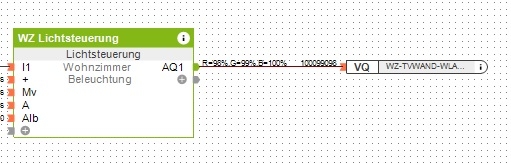

      OK - du kannst keine Werte von 0-255 verwenden. Das Teil macht zwar RGB aber als PWM, die Werte gehen nur von 0-100.
      Mach mal einen Screenshot mit angeschaltetem LiveViev in der LoxConfig, was aus deinem Lichtsteuer- oder RGB Baustein rauskommt.
      • Oli
        • 293
        0-100 würde ja passen, der Baustein gibt ja auch 3 x % aus.
        Zuletzt geändert von Oli; 29.04.2017, 21:45.
        • Oli
          • 293
          • Oli
            • 293
            Jetzt habe ich es gesehen. ALS DIGITALAUSGANG.....
            • Oli
              • 293
              Jetzt geht es, Danke!
              • darkrain
                darkrain kommentierte
                Ja der Haken muss in dem Fall raus. Gunt das es funktioniert.
