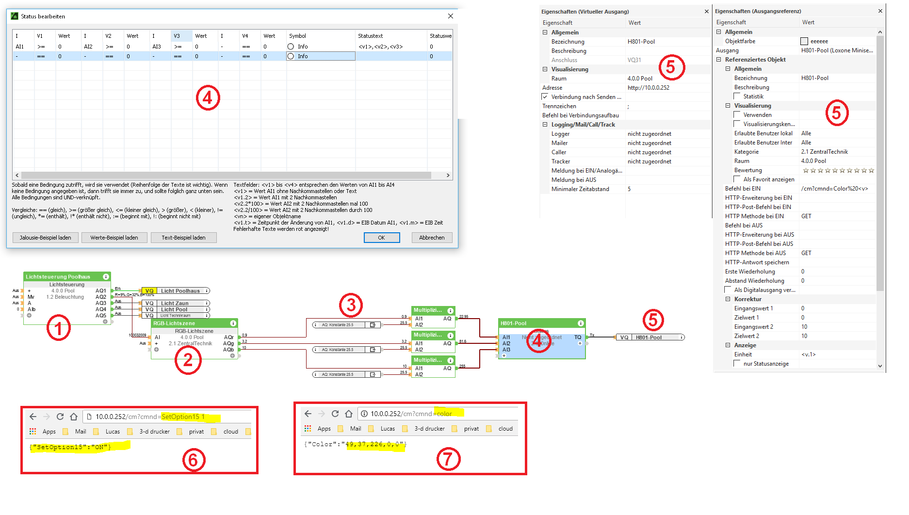

                Klicke auf die Grafik für eine vergrößerte Ansicht  Name: h801.png Ansichten: 0 Größe: 103,2 KB ID: 220163
                ich habs glaub ich schon mal irgendwo geschrieben, so hab ich es gemacht
                ps. alte erklärung auch noch angefügt

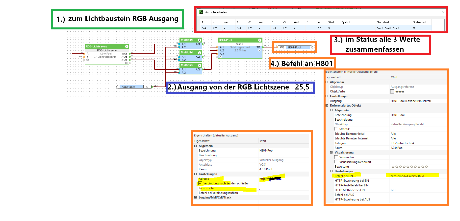

Ansichten: 767
Größe: 149,8 KB

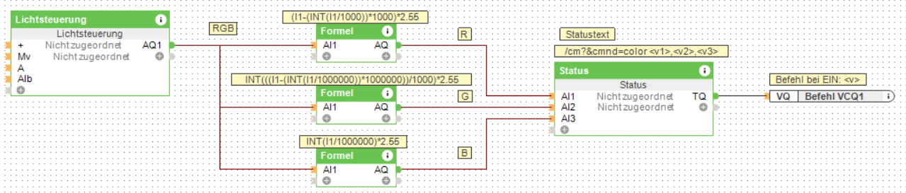

                  Formeln:
                  R: (I1-(INT(I1/1000))*1000)*2.55
                  G: INT(((I1-(INT(I1/1000000))*1000000))/1000)*2.55
                  B: INT(I1/1000000)*2.55
                  Statustext: /cm?&cmnd=color <v1>,<v2>,<v3>
                  Ausgangsbefehl Befehl bei Ein: <v>
                  oder auch
                  Statustext: <v1>,<v2>,<v3>
                  Ausgangsbefehl Befehl bei Ein: /cm?&cmnd=color <v>
