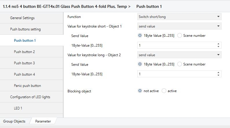

          sorry to write in english, but using a long click in loxone causes a delay in the long click action - the system doesnt perform the long click until you let go of the button (then you may not have pressed it enough) or until 4 x Ti has passed. Another way is to change the mdt buttons to provide a short and long click output without using any extra blocks in loxone
          if you change the mdt switch parameters to switch short/long, and configure the parameters to send a value of one for both the short and long press

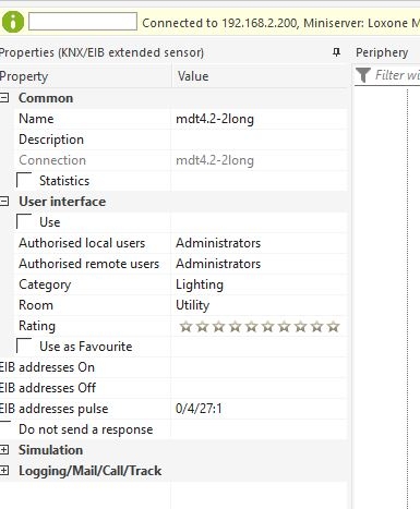

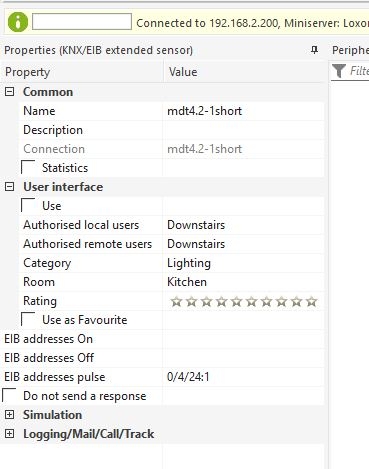

          create a knx extended sensor in loxone with the parameter EIB address pulse the same etc group object as configured in the switch parameters

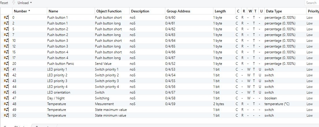

                      Ich hab's jetzt nicht vor mir, jedenfalls kann man in der ETS noch definieren, dass es zwei Funktionen (kurz und lang) gibt. Dem Kurz-Kommunikationsobjekt hab ich eine eigene Gruppenadresse verpasst, die in Loxone am gleichen Eingang wie der Taster hängt.
                      Im Wiki sind Screenshots des MDT Glastasters, vielleicht sieht man's dort.
