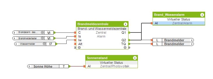

      Das habe ich mir schon gedacht. Ggf. könnte man den Autopiloten auch dauerhaft deaktivieren und nur durch den Trigger mit meinen Bedigungen aktivieren und starten?
      Impuls Sonnenuntergang startet Winschrelais, dass dann nach Ablauf von 30 min. den Autopiloten triggert?!

          Doch kann man. Man müsste dann nur eine Alibi-Aktion als Bedingung hinterlegen, damit direkt nach Start auch die Aktion beginnt.
            • 4616
            Logik von der Config auf einen Virtuellen Status dann kann man es im Autopiloten verwenden.

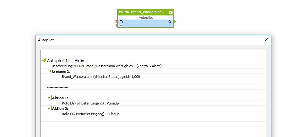

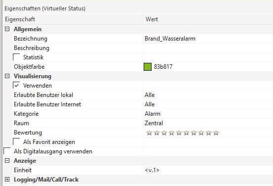

                Wie genau muss ich den Status denn anlegen, damit ich ihn als Ereignis auswählen kann?
                Ich habe folgendes gemacht (siehe Bild), trotzdem sehe ich in der App im Autopilotdesigner keinen zusätzlichen Eintrag unter Ereignisse.
                  • 4616
                  Viso angeklickt ??

                      Hat es mal jemand ausprobiert? Kann man die Liste an Ereignissen mit eigenen Logiken erweitern? Beispielsweise per Statusbaustein
                      • Xenobiologist
                        • 15.01.2016
                        • 1127
                        Funktioniert. 😜 man muss natürlich auch in der Kategorie gucken, die man in der Visu zugeordnet hat. Mal sehen, ob die Logik dann morgen klappt. Danke!
