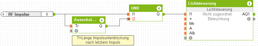

        Hallo Norman
        Verstehe nicht ganz, warum Du jetzt ein neues Thema angelegt hast, da Du ja diesbezüglich schon ein Thema hier offen hast. Ist aber nicht Böse gemeint.
        In diesem Thema wo alles begonnen hat, schreibt @FocusstMarvin dass bei ihm alles funktioniert.
        Leider ist mir nicht klar, ob er dabei auch die KNX-RF-Sensoren meint. Dies könnte nur er beantworten, daher erwähn ich ihn mal, vielleicht bekommt er es dann mit.
        KNX in Zusammenhang mit RF habe ich noch nie umgesetzt, kann diesbezüglich leider auch nicht weiterhelfen.
        Bezüglich "Eng beieinanderliegende Impulse ignorieren" vermute ich, dass Deine Lösung aus einer Ausschaltverzögerung zwischen RF-Eingang und Lichtsteuerung besteht.
        Dies würde den Nachteil haben, dass das Licht erst reagiert, wenn die Ausschaltverzögerung abgelaufen ist.
        Daher hier noch zwei Möglichkeiten, bei welchem das Licht auf die erste EIN-Flanke geschaltet wird.
        Variante 1 Licht schaltet bei erster EIN-Flanke EIN und nach Ablauf der Zeit wieder aus. Impulse während des Zeitablaufs starten den Zeitablauf neu:
        Klicke auf die Grafik für eine vergrößerte Ansicht  Name: Impulsunterdrückung.png Ansichten: 1 Größe: 11,7 KB ID: 79362

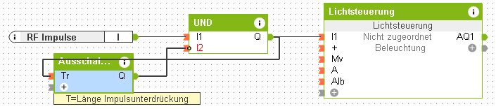

        Variante 2 Licht schaltet bei erster EIN-Flanke EIN und bei erneuter EIN-Flanke nach Ablauf der Zeit wieder aus:
        Klicke auf die Grafik für eine vergrößerte Ansicht  Name: Impulsunterdrückung1.png Ansichten: 1 Größe: 11,4 KB ID: 79363
