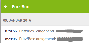

    da ich nur einen Logger verwenden wollte, musste ich kleine Anpassungen durchführen:
    char* e5a = "eingehend: ";
        strcat(e5a,e5);
        setoutputtext(0,e5a);
    char* a5a = "ausgehend: ";
        strcat(a5a,a5);
        setoutputtext(1,a5a);
Ansichten: 260
Größe: 5,7 KB
Ansichten: 226
Größe: 8,7 KB
    Alle Fehler in der Programmierung bzw. temporäre Zwischenschritte wie:
    printf("%s\n",ps); //Stream aus der Fritz Box im Log anzeigen
    werden in der Datei "def.log" im Verzeichnis log auf dem Miniserver gespeichert. Die Datei kann man sich ganz einfach per FTP runterladen.
    Wichtig:
    Neben der IP der Fritz!Box müsst ihr hier noch die MSN anpassen
    a1 = strstrskip(ps, ";eigene MSN;"); //Eingehender Anruf - String vor Rufnummer abschneiden
    schönen Abend

      Ich würde auch gerne nur einen Tracker verwenden, bekomme es aber mit deinem Code Ausschnitt leider nicht hin: Wo genau muss ich die Änderungen tätigen. Bin leider nicht wirklich fit in PicoC :-(
      Es wäre wirklich sehr nett wenn du z.B. den ganzen Code posten könntest.

                Hi, Chris,
                es scheint so als ob das mit der MSN bei mir nicht klappt. Es werden alle Anrufe angezeigt, egal auf welcher MSN sie kommen.
                Oder verstehe ich den Sinn dieser Einstellung nicht?
                Ich möchte nur eine best. MSN überwachen.
                Gruß, Oliver

                  hast du schon mal dein Callmonitor-Support (Port: 1012) der FRITZ!Box befragt?
                  schaut bei mir so aus:
                  28.01.16 20:22:14;RING;0;Rufnummer;MSN;SIP0;

                      also:
                      in der Variablen "ps" steht der eingehende Anrufstring. Dieser ist identisch mit der Ausgabe über Port 1012 der FB.
                      aber, mein Fehler, im PiccoC-Code wird nur beim ausgehenden Anrufstring mit der MSN gearbeitet.
                      a1 = strstrskip(ps, ";MSN;"); //Ausgehender Anruf - String vor Rufnummer abschneiden
                      für den eingehenden Anrufstring sollte die MSN-Unterscheidung an dieser Stelle möglich sein
                          if (e2 != NULL) //Eingehender Anruf erkennen
                      ergänzen zu
                          if (e2 != NULL && e_MSN = "MSN") //Eingehender Anruf erkennen
                      wobei oben die neue Variable e_MSN noch definiert und gefüllt werden muss.
