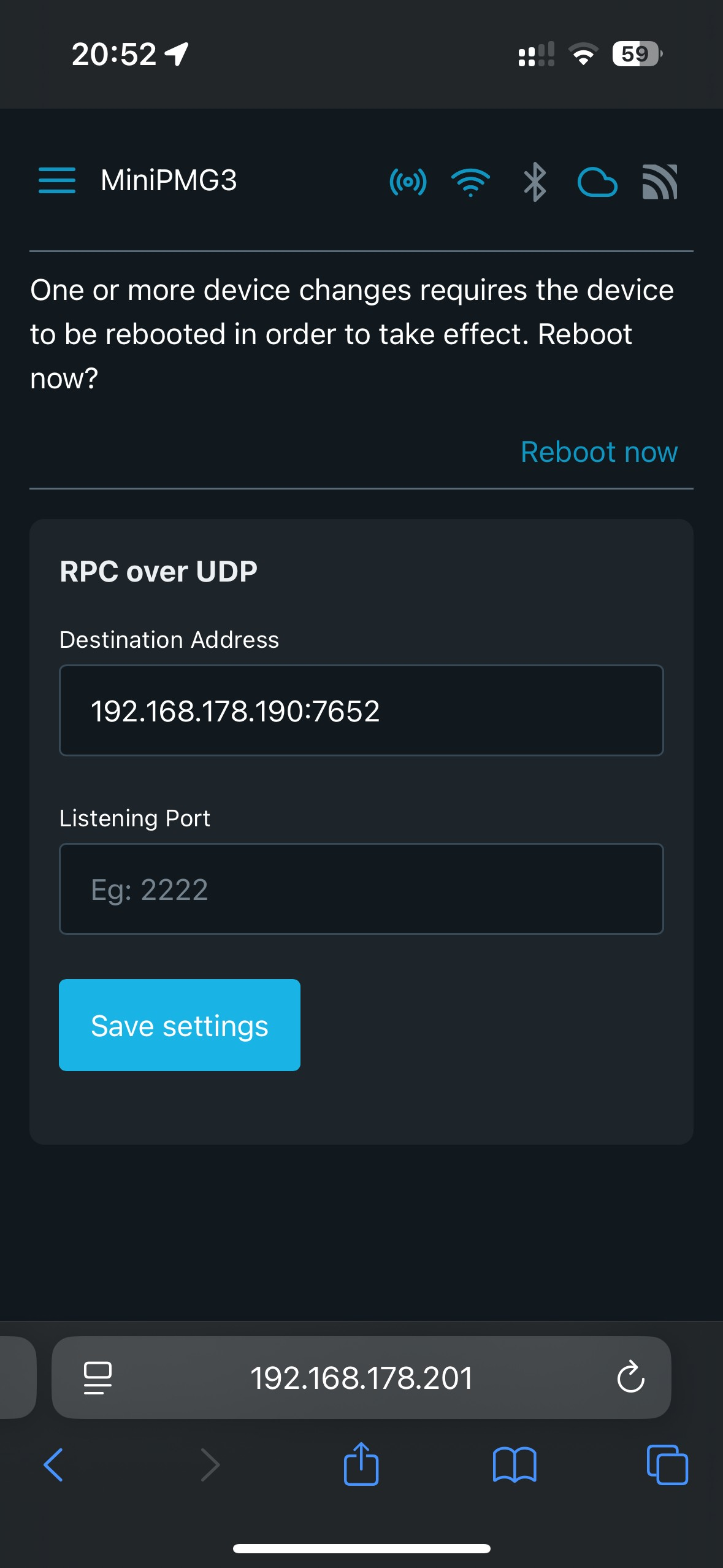

    Ich hab das gleiche Problem, ich bekomme den mini gen3 nicht integiert. Vorlagen aus dem Wiki habe probiert.
    Das Problem liegt bei mir wahrscheinlich in der Shelly App.
    Welche IP gebe ich bei RPC über UDP ein? Die vom Shelly oder Fritzbox?
    Den Port vergebe ich frei, oder?
    Für einen Tipp wäre ich sehr dankbar.

      Jede Shelly schreibt in einen eigenen Port des Miniservers!

        Danke! Jetzt funktionierts! IPdesMiniservers musste ich eintragen.

                    Habe das Template von Loxone Library verwendet und im Shelly die Miniserver IP Adresse mit einem Port eingegeben.
                    Danach hat es direkt funktioniert. Super danke für den Hinweis.

                        PS: die IP muss eingetragen werden, Port alleine reicht nicht.
