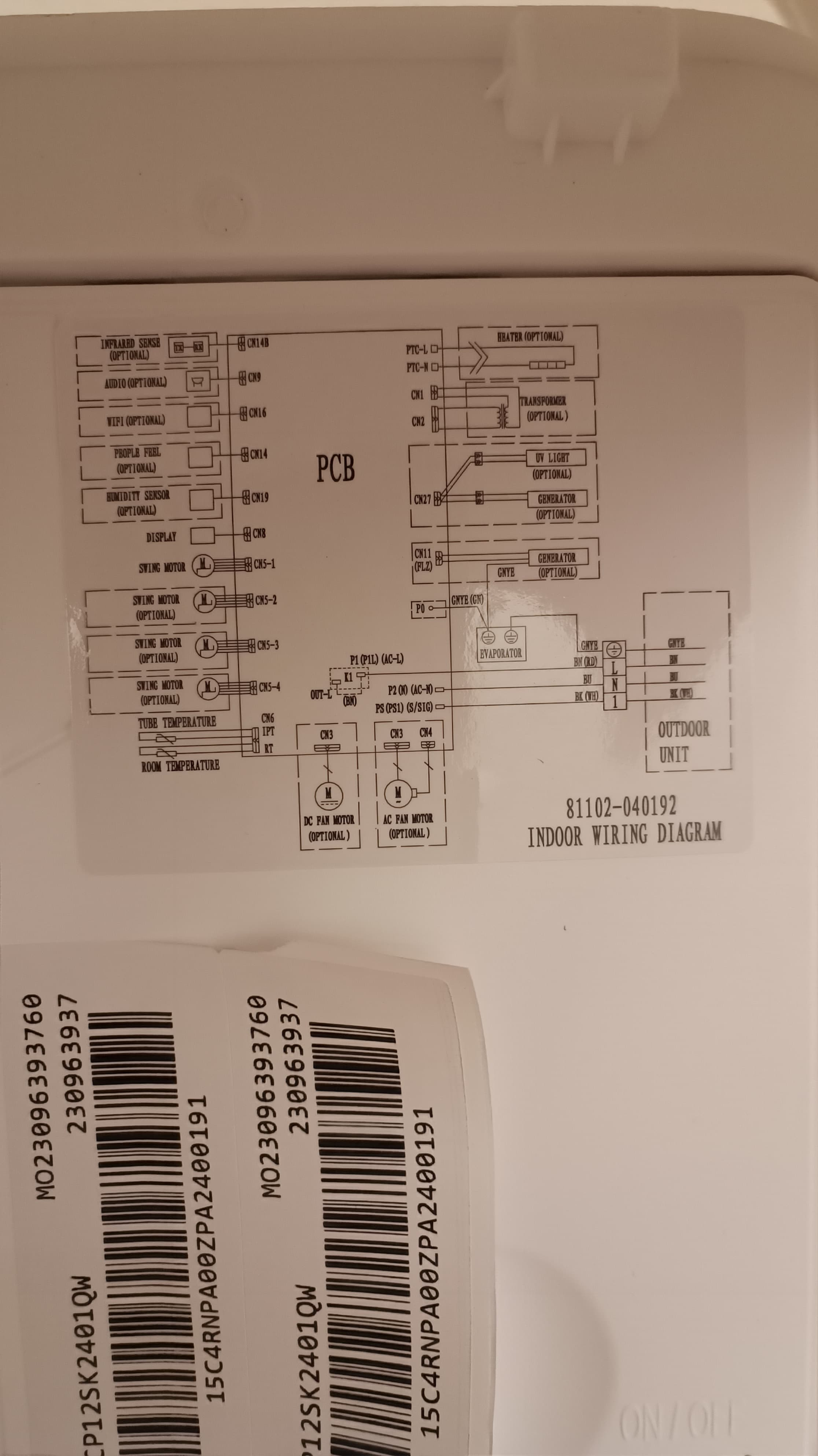

    Ich würde gerne meine Klimaanlage von der Firma Kältebringer mit dem AC Controller integrieren.
    Die Firma Kältebringer greift bestimmt auf bekannte Zulieferer zurück.
    Leider finde ich darüber keine Infos.
    Hat jemand schon Erfahrungen mit der Integration ? Und evtl. Eine Idee welcher AC Controller der richtige ist?
    Anbei mal der Schaltplan.

    Ich denke, du musst halt den echten Hersteller und Modell der Anlage rausfinden, dann kannst du das entsp. AC-Control Modul kaufen.
    Sonst bleibt dir noch die Anbindung über Ir Control Air

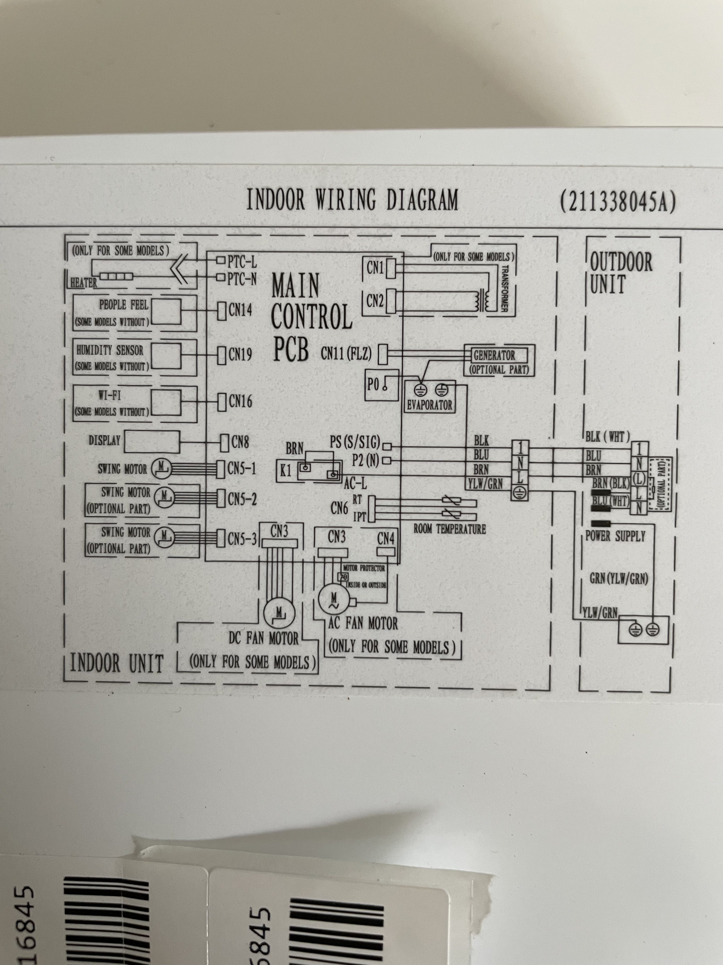

        dein Diagramm kommt mir bekannt vor, zumindest sind die meisten Deckungsgleich mit meiner Klimaanlage von BeCool.
        Und die Steuerung der BeCool (und somit vermutlich auch Kältebringer) ist Deckungsgleich oder zumindest sehr ähnlich zu jener von TCL (z.b. TAC-12CHSD)
        Hier meine Steuerung:
Ansichten: 1089
Größe: 626,9 KB
        Und in diesem Dokument findest du ein Abbild von der TAC-12CHSD auf Seite 4:
        Ich hab meine BeCool Anlage übrigens über ein Tasmota kompatiblen IR Controller in Loxone eingebunden: Tasmota IR Controller | AthomTech
        Das hat mich 15USD gekostet und etwas reinarbeiten in die Tasmota Themen. Dazu kann ich gewisse Vorlagen liefern falls jemand interesse hat.

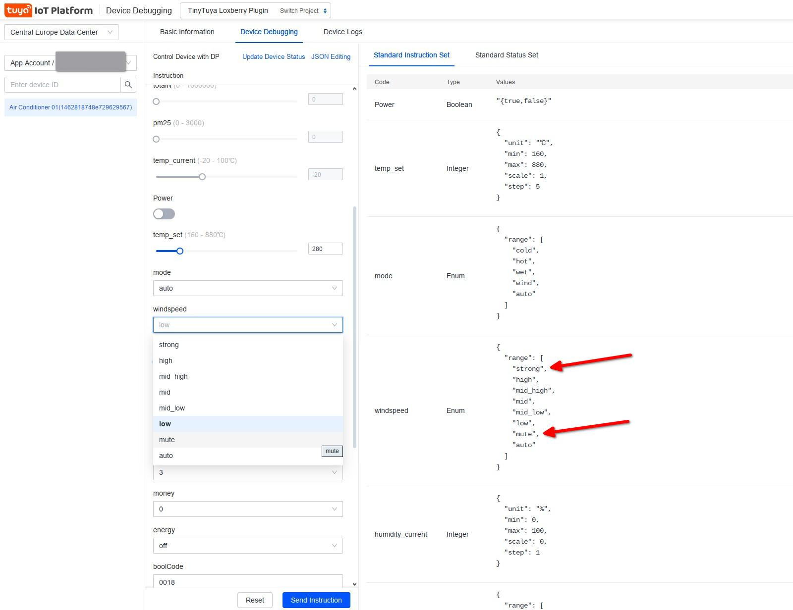

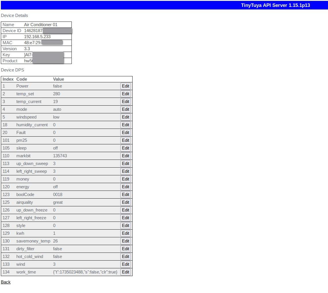

        Tach, ich habe meine Kältebringer KB51 (wohl eine umgelabelte TCL) mit dem TinyTuya Plugin am Loxberry eingebunden.
        Funktioniert recht gut, zu 98%...
        Die Lüftergeschwindigkeiten lassen sich schalten, nur Irgendwie lassen sich "mute" und "strong" nicht aktivieren. Weder übers Webinterface vom TinyTuya Plugin noch direkt von der Tuya-Developer Website.
        Wenn ich "mute" setzte springt sie immer auf "low", wenn ich "strong" setzte springt sie immer auf "high".
        Vmtl. muss für diese beiden "windspeed"'s noch eine Vorrausetzung erfüllt sein?
        Weiß da jmd was...? Danke.

          Im Mode "auto" geht 'mute' und 'strong' nicht, im Heating- oder Cooling-Modus kann ich 'mute' / 'strong' setzen.
