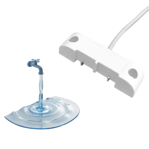

    Zur Sicherheit noch einen Wassersensor im Technikraum verbaut, welcher bei Auslösung die Pumpe vom Strom nimmt.

    Wassersensor:
    Mit dem Wassersensor vermeiden Sie teure Wasserfolgeschäden. Ihr Smart Home alarmiert Sie rechtzeitig. bei Wasseraustritt durch Rohrbrüchen oder geplatzten Wasserschläuchen bei Wassereintritt bei Hochwasser einfach und schnell angebracht und verschraubt über einen digitalen Eingang in Loxone einbinden ArtikelbeschreibungDer Wassersensor detektiert mit zwei Kontakten leitende Flüssigkeiten. In Kombination mit Loxone werden Sie schnell und zuverlässig auf Ihrem Smartphone alarmiert bei: Wasseraustritt durch Rohrbrüche unter der Spüle Wasseraustritt durch geplatzte Wasserschläuche von Wasch- oder Spülmaschinen Wassereintritt durch Hochwasser Der Alarm wird ausgelöst, wenn beide Kontakte mit Wasser in Berührung kommen. Einfache MontageOptimaler Montageort sind Stellen, die bei einem Wasserschaden zuerst überflutet werden (z.B. hinter der Waschmaschine oder in der Nähe von Wasserruhren beispielsweise unter der Spüle). Der Wassersensor wird schnell und einfach auf dem Boden verschraubt. Technische Details Anschluss an einen Loxone digitalen Eingang (Sensor Anschlussleitung Weiß) Betriebsspannung: 3-24V (Sensor Anschlussleitung Rot) Max. Schaltspannung: 24V Max. Schaltstrom: 0,5A Abmessungen: 64 (B) x 15,6 (H) x 12,7 (T) mm Betriebstemperatur: -10°C bis +65°C Unsere PraxiserfahrungDer kabelgebunde Wassersensor lässt sich optimal in ein Loxone Smart Home integrieren und funktioniert genau so zuverlässig wie der 'Wassersensor Air' nur eben kabelgebunden.Bereits mehr als 50 verbaute Sensoren bei unseren Kunden ohne eine einzige Beanstandung sprechen für sich.Eine gute Altervative wenn sich jemand das Batterietauschen ersparen möchte.Achtung: auf Polarität beim Anschluss achten (Anschlussleitung rot = +24V) Lieferumfang 1x Wassersensor mit Anschlusskabel 2m Das könnte Sie auch interessierenWassersensor Air
