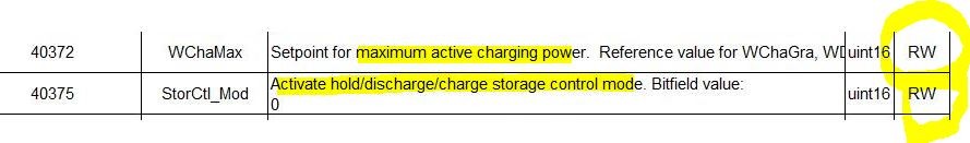

    Habe es selber nicht getestet aber laut Doku von SMA:
Name: Sunny Island.JPG
Ansichten: 1160
Größe: 28,8 KB

          Also muss man mit Register 40151 dem Sunny Island sagen, dass eine Reglung von außen erlaubt ist.
          Und dann über Register 40149 die Leistung vorgeben?
          In meinem Fall also, wenn SOC über 85% ist Leistung = 0?

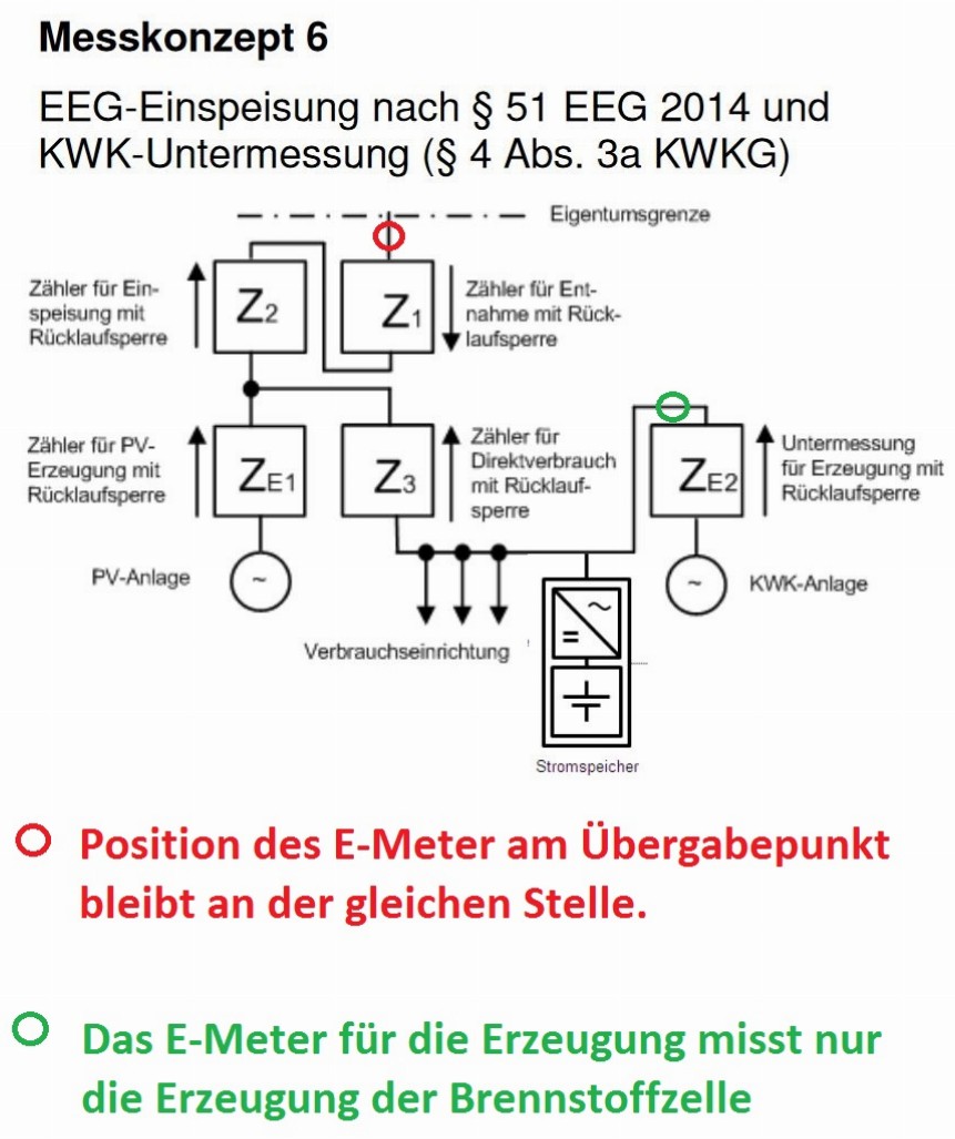

              Das habe ich in Gedanken schon alles durchgespielt.
              Das ist Möglichkeit 1:
              Dadurch würde nur Überschuß oder Bedarf vor der PV-Anlage erfaßt werden.
              Bedeutet, es wird erst der Speicher entladen.
              Erst wenn der Speicher leer ist, würde er "externen" Strom nehmen, aber nicht erkennen, ob es PV-Strom oder Netzstrom ist.
              Dadurch würde aber der Hausverbrauch (Eigenverbrauch viel zu hoch angezeigt werden, da er nur berechnet und nicht gemessen wird)
              Beispielsituation:
              PV liefert 15kW
              BHKW liefert wie immer 1,5kW
              Über den ersten Energymeter werden also 16,5kW Produktion gemessen.
              Angenommener Verbrauch im Haus 2kW
              Der zweite Energymeter würde an der neuen Position jetzt ein Zukauf/Bedarf von 0,5kW feststellen.
              Diese 0,5kW würden aus dem Speicher geholt werden.
              PV-Erzeugung wäre in meinem Beispiel jetzt 16,5kW
              Netzeinspeisung wäre 0kW
              Batterieentladung wäre 0,5kW
              Aber er errechnet den Eigenverbrauch ja nur.
              Erzeugung - Einspeisung +- Akku = Eigenverbrauch
              16,5kW - 0kW + 0,5kW = 17kW
              Anstatt der eigentlichen 2kW.

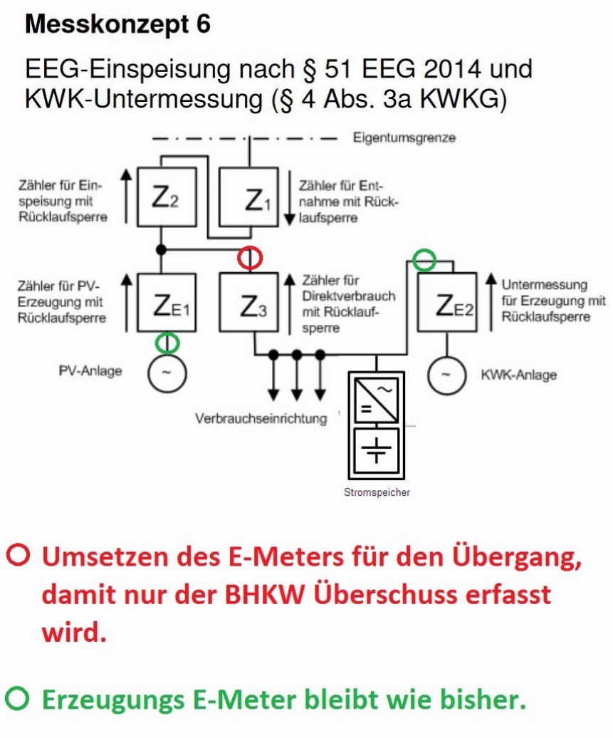

              Möglichkeit 2:
              Dadurch würde aber der Hausverbrauch vermutlich korrekt angezeigt werden.
              Beispielsituation:
              PV liefert 15kW
              Über den ersten Energymeter werden also nur 1,5kW Produktion gemessen.
              PV-Erzeugung wäre in meinem Beispiel jetzt 1,5kW
              1,5kW - 0kW + 0,5kW = 2kW
              Aber der komplette PV-Ertrag würde nicht erfaßt und gemessen werden.

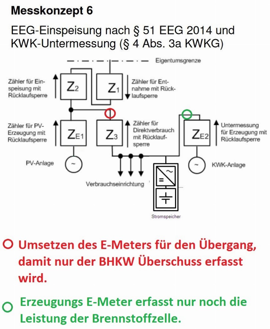

              Möglichkeit 3:
              Dadurch würde wieder der gesamt Überschuß oder Bedarf erfaßt werden.
              Er würde aber den Überschuß erkennen und erst den Überschuß verwenden und nicht den Speicher entladen.
              Beispielsituation:
              PV liefert 15kW
              Über den ersten Energymeter werden also 1,5kW Produktion gemessen.
              Der zweite Energymeter würde Überschuss von 15kW feststellen.
              Er würde 0,5kW zum Eigenverbrauch schicken und den Verkauf auf 14,5kW
              Netzeinspeisung wäre 14,5kW
              Batterieentladung wäre 0,0kW
              16,5kW - 14,5kW + 0,0kW = 2kW
              Also alles wie beim original, nur das die PV-Erzeugung nicht angezeigt wird und man teilweise 0 Bedarf im Haus hat.

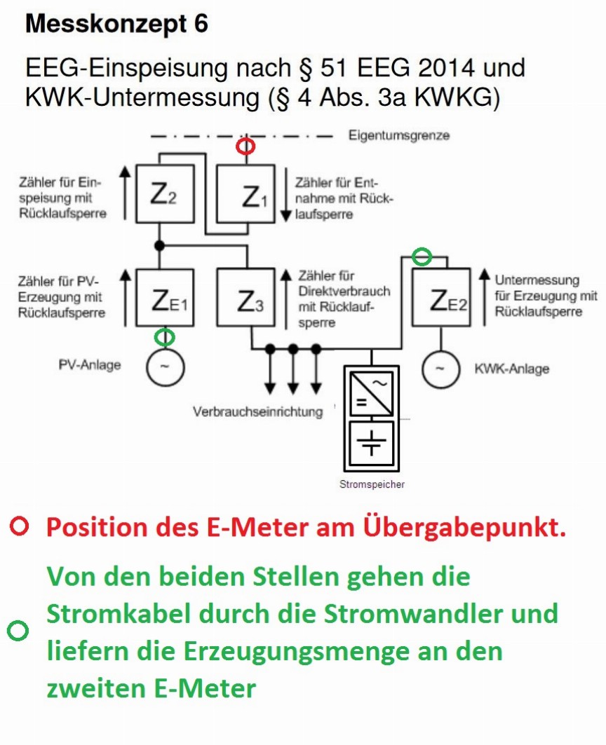

                Das ist die IST Situation:
                Das eine Energymeter erfaßt die komplette Erzeugungsleistung von PV und BHKW.
                Das zweite Energymeter erfaßt an der Schnittstelle zum Netz den Überschuß von BHKW und PV.
                Dieser Überschuß wird dann in den Akku geladen.
                Zuletzt geändert von KaJu74; 11.06.2017, 21:08.

                        Ich wollte nochmals alle Geräte und Meßgeräte aufzählen, die bei mir vorhanden sind:
                        2x STP9000-TL20 (Speedwire angeschlossen und den Modbus TCP Server aktiviert) Muß ich hier eigentlich an der IP Einstellung noch was ändern? Mein Netzwerk läuft auf 192.168.2.x
                        1x SB4000-TL21 (Speedwire aktuell nicht vorhanden, aber bestellt)
                        1x SI6.0H-11 (Speedwire angeschlossen und den Modbus TCP Server aktiviert)
                        1x BlueGEN BHKW, keine offene Schnittstelle, soweit ich weiß.
                        2x SMA Energymeter
                        • #1 mißt an der Übergangsstelle zum Netz, ob ich kaufe oder verkaufe und wie viel.
                        • #2 mißt mittels Stromwandlern sowohl die Erzeugung der PV-Anlage, als auch die Erzeugung des BHKW.
                        4 Zähler von den Stadtwerken
                        Dabei handelt es sich um EasyMeter Q3D10124, welche ich auch noch mit einem Lesekopf versehen könnte. (Habe ich aktuell nicht.)
                        https://www.easymeter.com/produkt/Auslesekopf_JV
                        • #1 mißt wie viel Strom ich kaufe und verkaufe. (Netzübergang), sitzt im Hauptsicherungskasten
                          Im Messkonzept 6 ist das Z1 und Z2 in einem Zähler.
                        • #2 mißt wie viel Strom die PV-Anlage produziert. (100% der PV-Produktion), sitzt im Hauptsicherungskasten
                          Im Messkonzept 6 ist das ZE1.
                        • #3 mißt wie viel des BHKW Stroms noch eingespeist wird. (Einspeisung von BHKW Strom), sitzt im Hauptsicherungskasten
                          Im Messkonzept 6 ist das Z3.
                        • #4 mißt wie viel das BHKW produziert. (100% der BHKW Produktion), sitzt im Nebensicherungskasten im Keller beim BHKW
                          Im Messkonzept 6 ist das ZE2.
                        Den Sunny Home Manager (SHM) erwähne ich nicht mehr, weil er ja weg soll.
                        Karsten

                          Ich habe dank der Unterlagen den Register 40236 gefunden.
                          Betriebsart des Batterie-Management-Systems: 303 = Aus
                          308 = Ein
                          2289 = Batterie laden
                          2290 = Batterie entladen
                          2424 = Voreinstellung
                          Vielleicht geht es darüber?
                          Ab SOC 85% auf 2290 umstellen, dass also nur noch entladen werden darf.
                          Karsten
