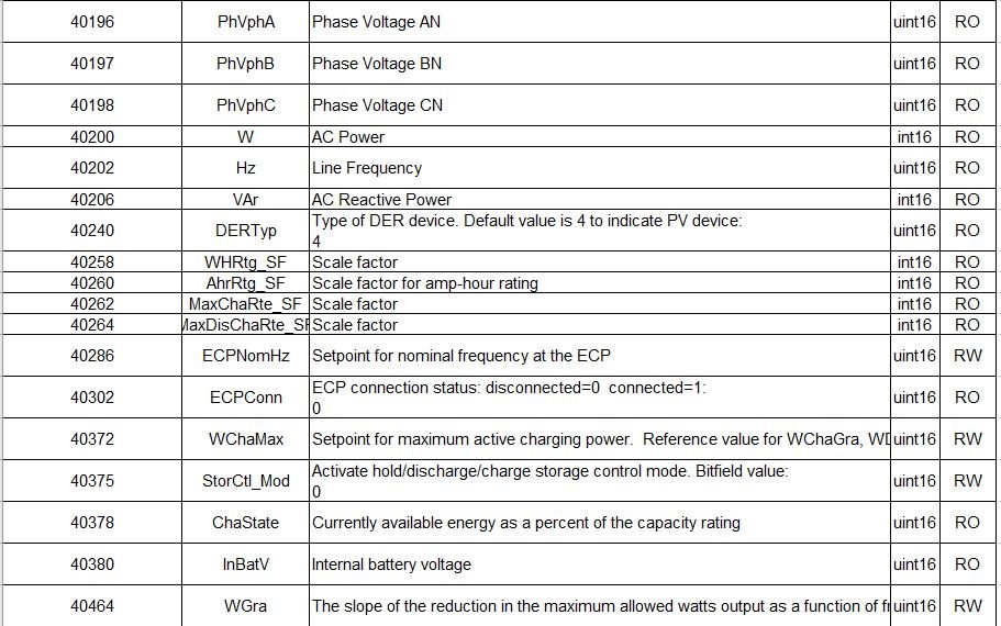

        • 4610
        Speedwire Datenmodul:
        http://www.photovoltaik4all.de/media...-IA-de-13W.pdf
        Anbei der Link zu den Registerdateien:
        https://www.google.at/url?sa=t&rct=j...n3uoSjEuMgxnYw
Name: Sunny Island.JPG
Ansichten: 4398
Größe: 152,6 KB

                          Zitat von AlexAn
                          Sunny Island soll laut Homepage per Modbus der Sollwert einzustellen sein mit dem Speedwire Datenmodul:
                          http://www.sma.de/produkte/batterie-...timierung.html
                          "soll". Mir ist niemand bekannt der es geschafft hat. Im PV Forum ist nichts zu finden. Mir ist es nicht gelungen, vom MS in die Register der SI zu schreiben und ich habe es auch nicht weiterverfolgt, denn: Lt Info von SMA (die ich suchen müsste) wird dabei auf die SD Karte geschrieben. Jede Sollwertvorgabe wäre also ein Schreibzugriff auf die Karte. Zum ständigen Nachregeln der Einspeiseleistung also ungeeignet. Mal vorausgesetzt, der SI würde den Wert ständig abfragen, was ich nicht glaube.
                          MS mit Modbus, 1-wire, Air. Überwacht/steuert: 3xPV mit 16kWp. LiFeYPo4 8 kWh. Aquarea LWWP 5kW Split, ST und Pelletkessel. 2 BEV an Keba P20. Teilweise Beleuchtung über Homematic
                          • tubist88
                            tubist88 kommentierte
                            Hier, Seite 84 und 85 https://www.photovoltaikforum.com/sm...6353-s830.html
                          • Benjamin Jobst
                            Benjamin Jobst kommentierte
                            Wir haben vor 1,2 Jahren einmal ein größeres Pilotprojekt zur Netzstützung mit Sunny Island durchgeführt, da hat unser Projektpartner die Geräte über Modbus/TCP angesteuert.
                            Also was die Regelung angeht, kann der Sunny Island auch über externe Steuerungen gefahren werden.
                          • tubist88
                            @ Benjamin: Kannst Du bei dem Projektpartner mal anfragen welche Register man verwendet hat und wie das Datenformat genau ist?
