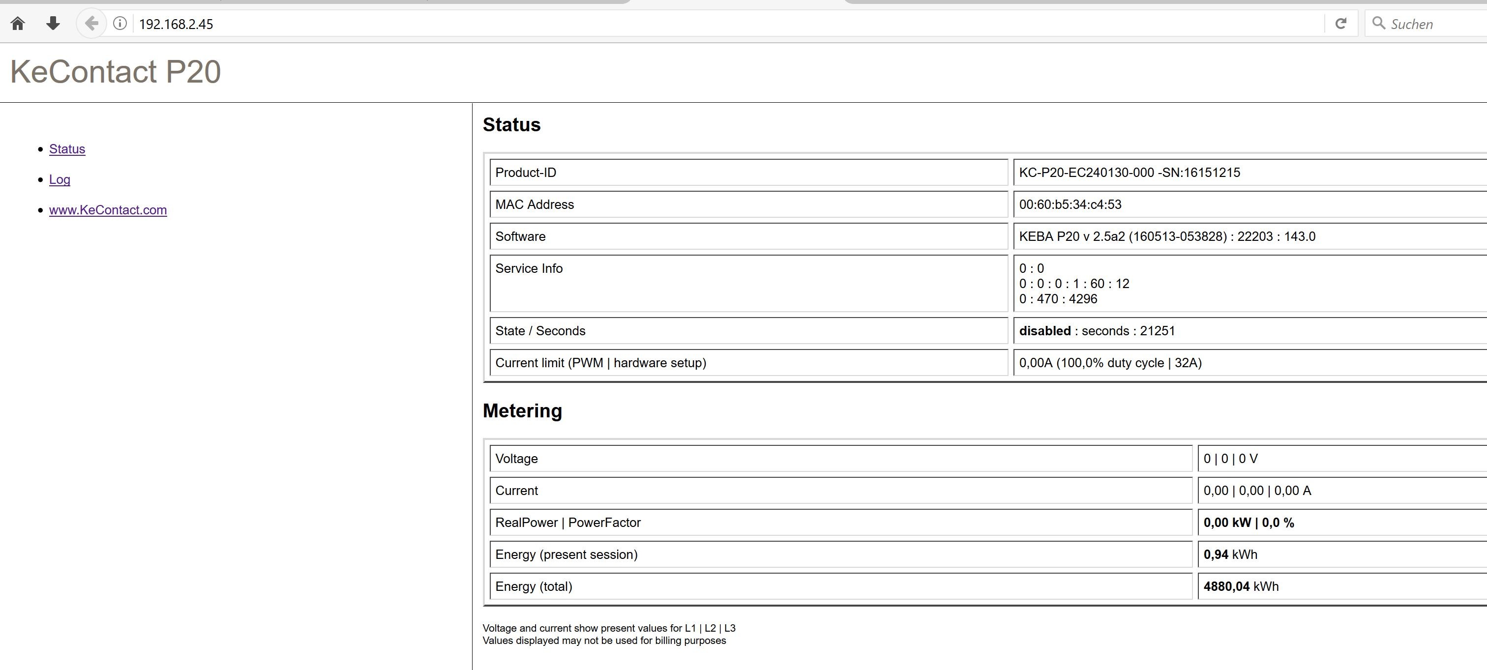

                Die Box ist online und über den Webserver erreichbar.
                Ich kann den Schalter ein und ausschalten, sehe aber keine Änderung.
                Mal stoppt er die Ladung, mal fängt er trotzdem wieder an, finde keine "Logik'" hinter dem Verhalten.
                Ich habe aber bei Q1 und Q2 noch ein "Ein" gesehen.
                Werde jetzt die DIP Schalter nochmal prüfen, aber Nico`s Variante hat ja funktioniert.

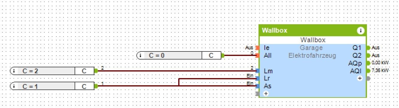

                Wenn ich die Schaltung wie im Anhang mache, kann ich die Ladung aktivieren, trotz 0 am Eingang All.

                          Immerhin reagiert die Box schon mal. Die Werte hast Du woher? Bitte mal angezeigten Strom der Visu mit Soolwert UND Anzeige auf der Wallboxhomepage vergleichen. Ev. hängt es an der Umschaltung 1/3 Phasen falls Du das mit Hardware am Steuerkontakt realisiert hast

                            die Umschaltung habe ich vorhin abgeklemmt und die 3 Phasen direkt zur Wallbox gleitet.
                            Die Werte habe ich von der Tesla App.
                            Das sind die Live Werte:

                              Bei 3 phasiger Ladung ist 3 kW Ev. ein ungültiger Wert da min 6A je Phase.
                              Q1 ist aus da darf er gar nicht laden.
                              Lösch doch den Baustein in der Loxone mal und fang neu an.

                                Baustein gelöscht.
                                Neuen über Baustein einfügen hinzugefügt.
                                Verknüpftes Ladegerät ausgewählt.
                                Dann sieht es so aus.
                                Obwohl das Auto angeklemmt ist.
                                Wenigstens der Energiemonitor läuft jetzt
