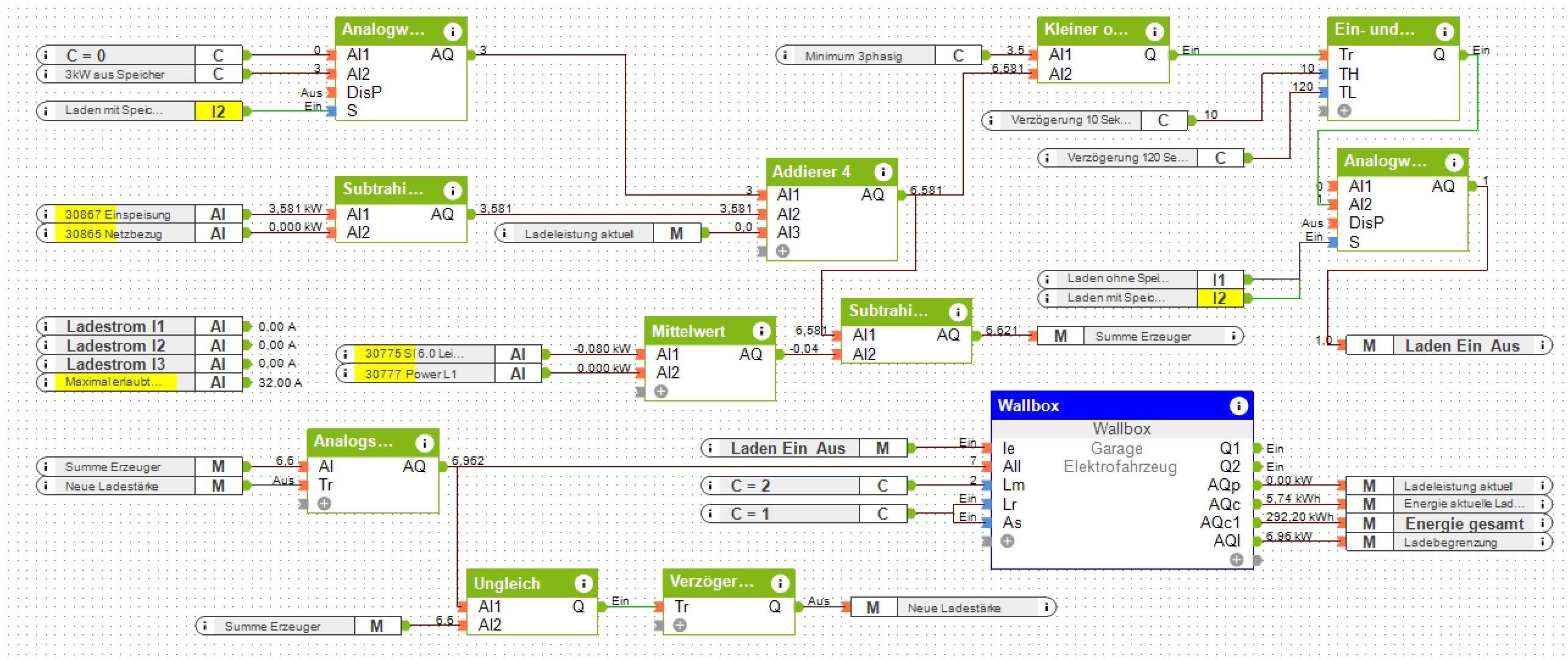

            Fragen zum Bild in #79:
            Du hast manuelle 70A als maximalen Ladestrom vorgegeben (VI) und mit 65536 multipliziert, dann eine Ganzzahl draus gemacht.
            An welchen Ausgang hast du das Ergebnis "geschickt" (AQ max Netzstrom mA)?
            Dann hast du wieder manuell den maximalen Netzstrom in mA (14300mA) vorgegeben und auch mit 65536 multipliziert und auch zur Ganzzahl daraus gemacht. Das Ergebnis schickst du dann an den Register 40755 geschickt.
            Könntest du bei den Werten die Registerzahl mit angeben, würde es leichter machen.
            Denn oben rechts steht ja noch 77A maximaler Batterie Ladestrom.
              Bitte ignoriere alles außer das gelb Eingekreiste. Der AQ ist ein Modbus Aktor den Du vorher anlegen musst, Register 40755 siehst Du links oben im Bild.

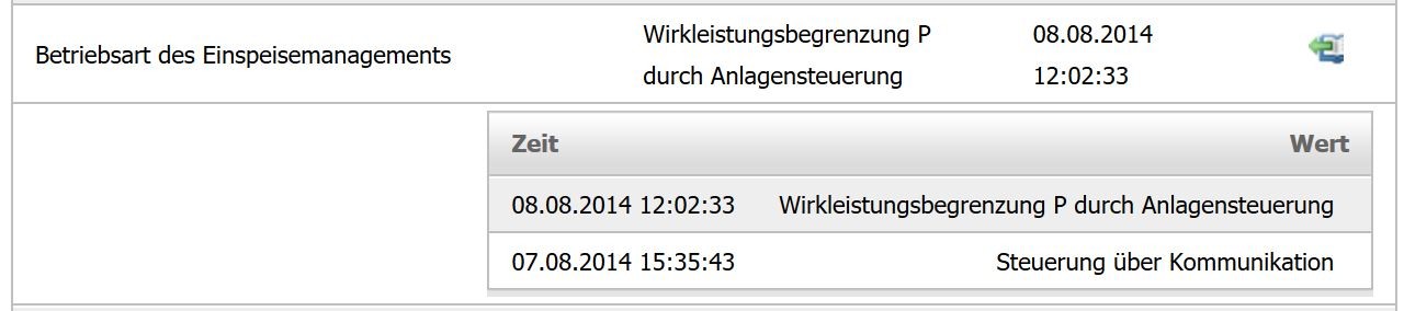

                    Im Anhang übrigens (vermutlich) Register 40236 im Parameter des SI.
                    Denn er war ja mal auf "Steuerung über Kommunikation"!

                      Irgend etwas mache ich falsch.
                      Wenn es die Betriebsarteinstellung ist, kann es vielleicht ein Problem geben, siehe zweites Bild.
                      PS: Versucht nicht, mehr als die 20A bei der maximalen Ladeleistung einzugeben, geht nicht wegen der Schieflast (20A*230V=4.6kW), wollte wissen ob ein 6.0 vielleicht doch mit 6.0 laden kann.
